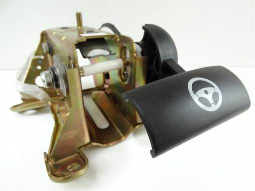

Salve! Ho riscontrato che la leva della regolazione dell'altezza del volante si allenta e quindi non lo tiene più stabile e fermo. Cosa che succede più di frequente quando si esercita forza sul volante. Ho visto che è molto disagevole smontare la parte di cruscotto corrispondente ed arrivare alla leva stessa. Avete suggerimenti in merito? Devo smontare tutto? Grazie 1000

In corrispondenza del perno di fissaggio ci dovrebbe essere un controdado... allenta la regolazione e serra il controdado, poi riserra la regolazione. Prova... ;)

Grazie per l'info. Ma non riesco a rimuovere il pannello di plastica che copre la leva di regolazione, per poter così intervenire agevolmente su di essa. Ho trovato 3 viti a vista, ma una volta rimosse, il pannello non si toglie....c'è qualche altra vite che non riesco a vedere?...sembra sia bloccato in direzione del quadro strumenti!

Purtroppo non ricordo quante sono le viti che tengono i gusci ma sicuramente non meno di 4.
Per evitare interferenze abbassa completamente il piantone e sfila la parte inferiore (ha dei dentini che la tengono unita).

Ok, grazie1000. Domani provo!

Grazie a tutti per i consigli. Problema risolto. Alla fine le viti da togliere per accedere alla leva erano 5. E una volta tolto il pannello di plastica, è bastato ristringere il dado.
