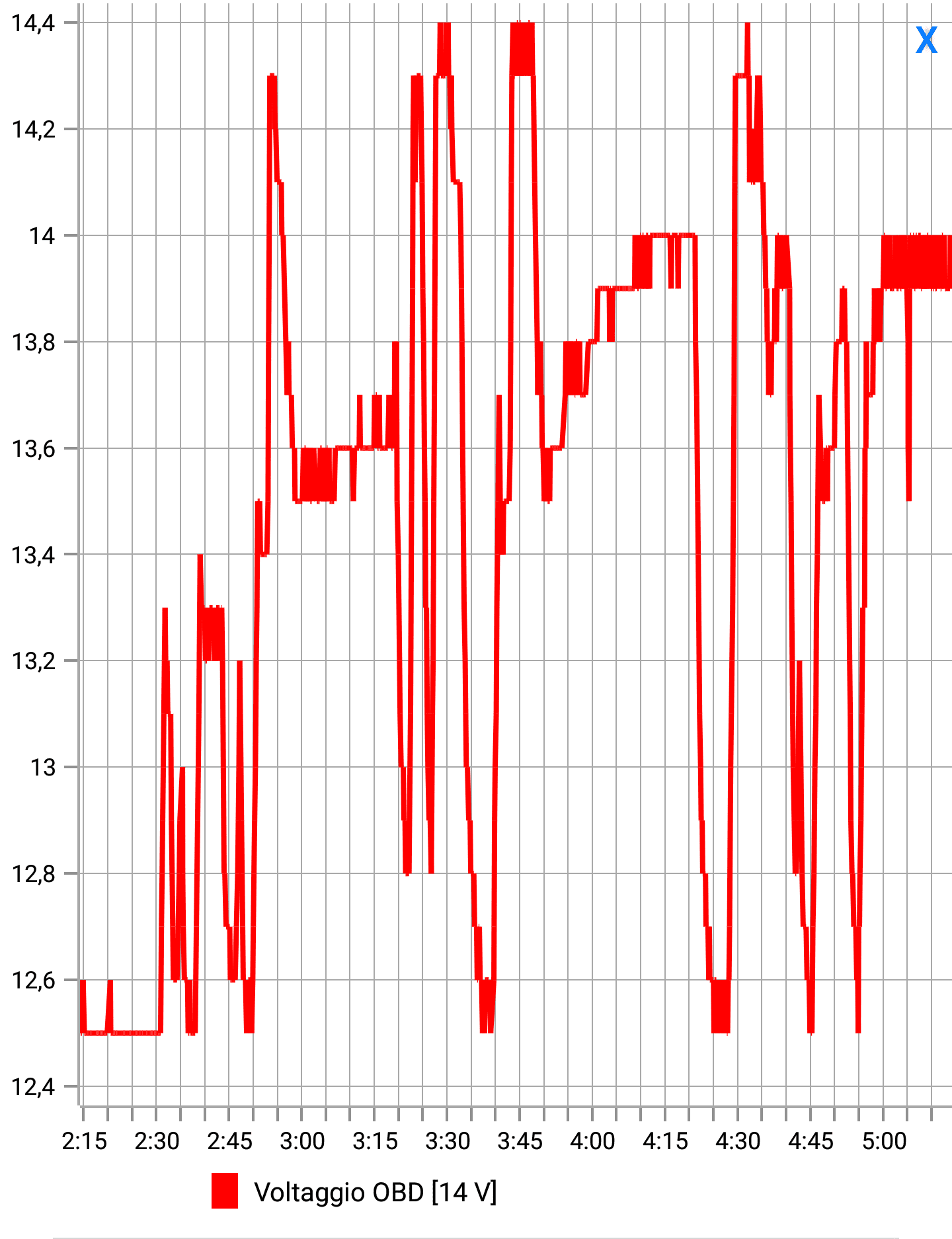

Che tipo di tester hai collegato? Professionale o acquistato sul web?
Comunque come già espresso da GDI già dalla presa OBD puoi verificare con buona approssimazione se l'alternatore è sofferente. ;)
Prima di fasciarti la testa facendo supposizioni sull'alternatore, sistema il sensore IBS.
Esempio di lettura durante la marcia
    43.8 KB · Visualizzazioni: 216

Questo è dovuto ad una gestione "intelligente" dell'alternatore che viene escluso nelle fasi di accelerazione per dare più potenza alle ruote.
Evidentemente sbagli a quotare, io sono convinto e consapevole della funzione.
Chiedevo che tipo strumento ha utilizzato Giuly97 per valutare la validità della prova effettuata. ;)

E' difficile valutare correttamente il comportamento di una batteria in regime transitorio perchè per fare questo un semplice scanner OBDII collegato alla centralina può non essere all'altezza. Con carichi che variano così velocemente come gli attuatori presenti in una macchina, una batteria ancora buona ma non più performante come una nuova, presenta una impedenza crescente con l'invecchiamento. Questo porta a dei "buchi" di tensione molto stretti, invisibili in OBD, che non sono rilevabili se non si ha uno strumento adatto (tipicamente un oscilloscopio) ma che sono sufficienti a generare errori nella gestione digitale della centralina.
Spesso si cambia una batteria apparentemente buona, ma non abbastanza per non dare problemi con l'elettronica.
