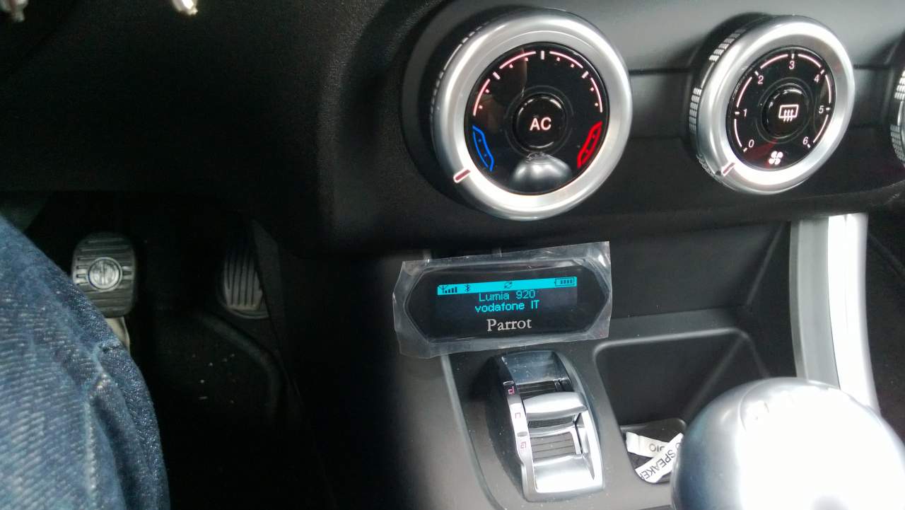

Come da foto che vi allego, l'ho fatto montare sull'apposito spazio tra il DNA e i controlli clima. Il microfono è vicino allo specchietto retrovisore, tra l'altro molto carino il fatto che sia orientabile in caso a parlare sia il vostro passeggero. Il controller invece è portatile, per il momento lo tengo "legato" al volante con l'apposita cinghia ma è disponibile un adesivo per poterlo attaccare in altri posti, ad esempio dietro alla leva del cambio.
