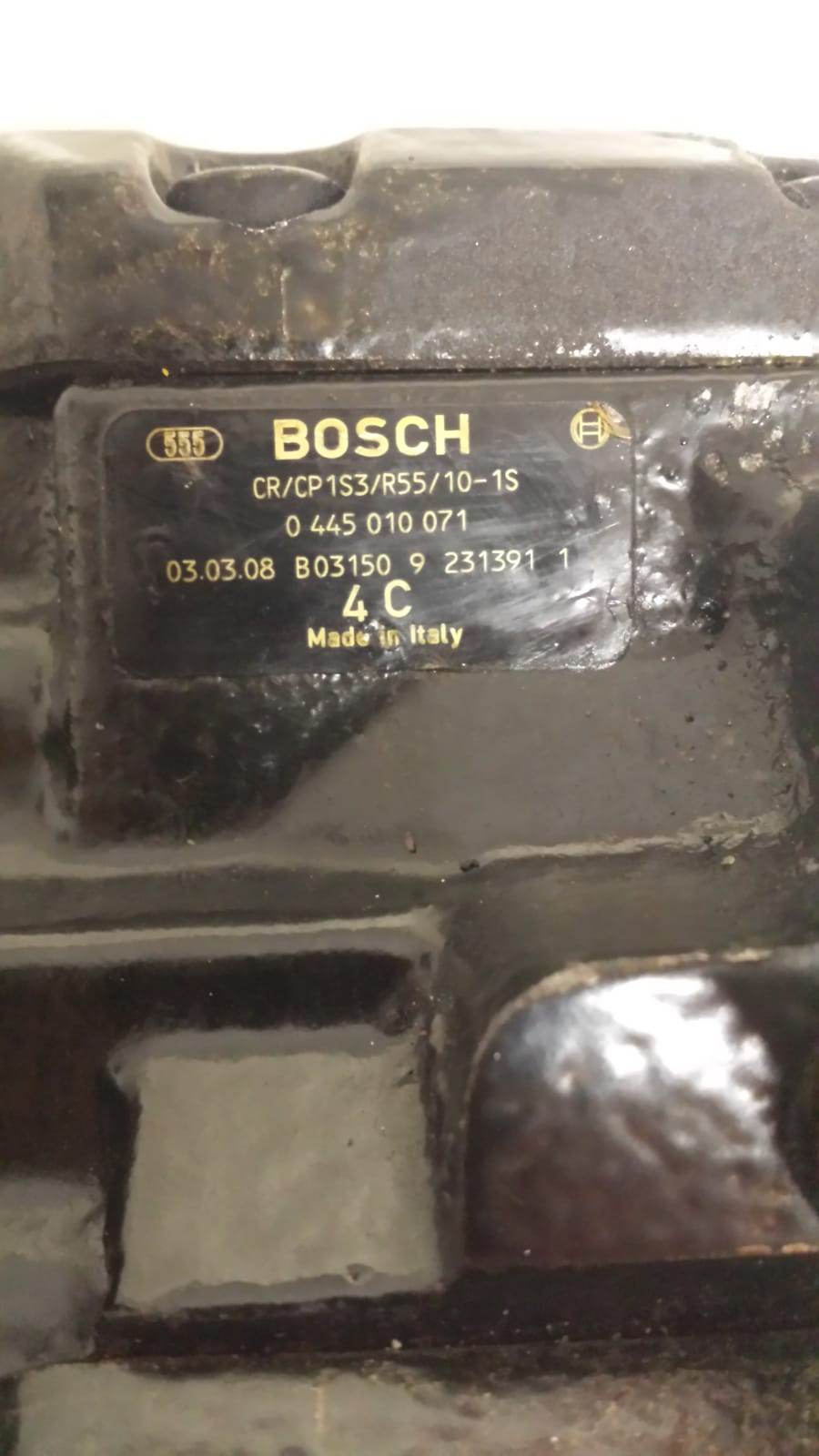

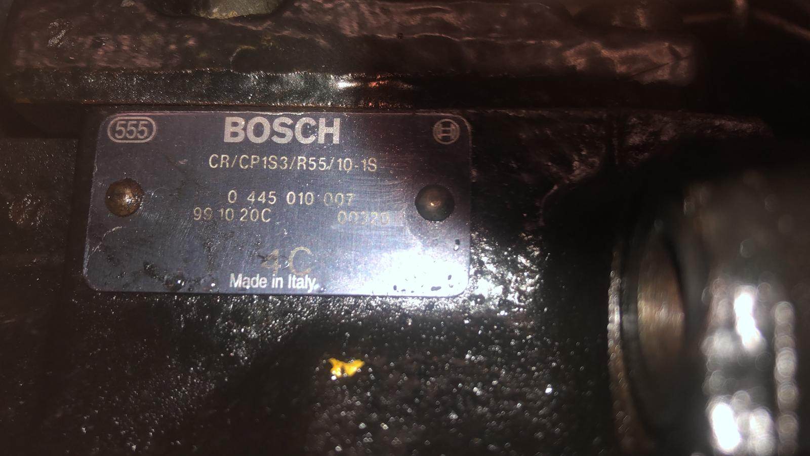

Perdonate l'assenza , io sono di bari ma studio ad Urbino e qui i prezzi sono assurdi per una pompa rigenerata mi hanno chiesto 350€ , per aggiustare la mia 300. Quindi ho optato per un pezzo usato di un mio caro amico sfegatato per le alfa in particolare la 147 , e il suo pezzo e come il mio ovvero CP1 dimensione R55 , solo che cambia un solo numero poiché dovrebbe essere della 156 e quindi mi è sorto il dubbio
Se ce l’ha smontata portala al tuo meccanico sarà lui a dire bene se va o no.. per la rettifica 300 euro va bene.. io l’ho fatta venerdì con cambio dell alberino e tutti gli oring con 400 euro.. ora devo fare la distribuzione e da un po’ mi perde anche il depressore... periodo NO!
Si me la son fatta spedire , solo che il meccanico stesso mi ha messo questo dubbio , invece il mio amico l'aveva sotto la sua vecchia 147 prima serie. In ogni caso i codici son questi

Ciao benvenuta .
Come ti hanno consigliato gli amici sopra dovresti trovare un officina Bosch loro sicuramente sapranno aiutarti, purtroppo la pompa ad alta pressione è costosa, i codici non sempre combaciano perché forse ci sono più revisioni di quella pompa.
Comunque che motorizzazione hai?
