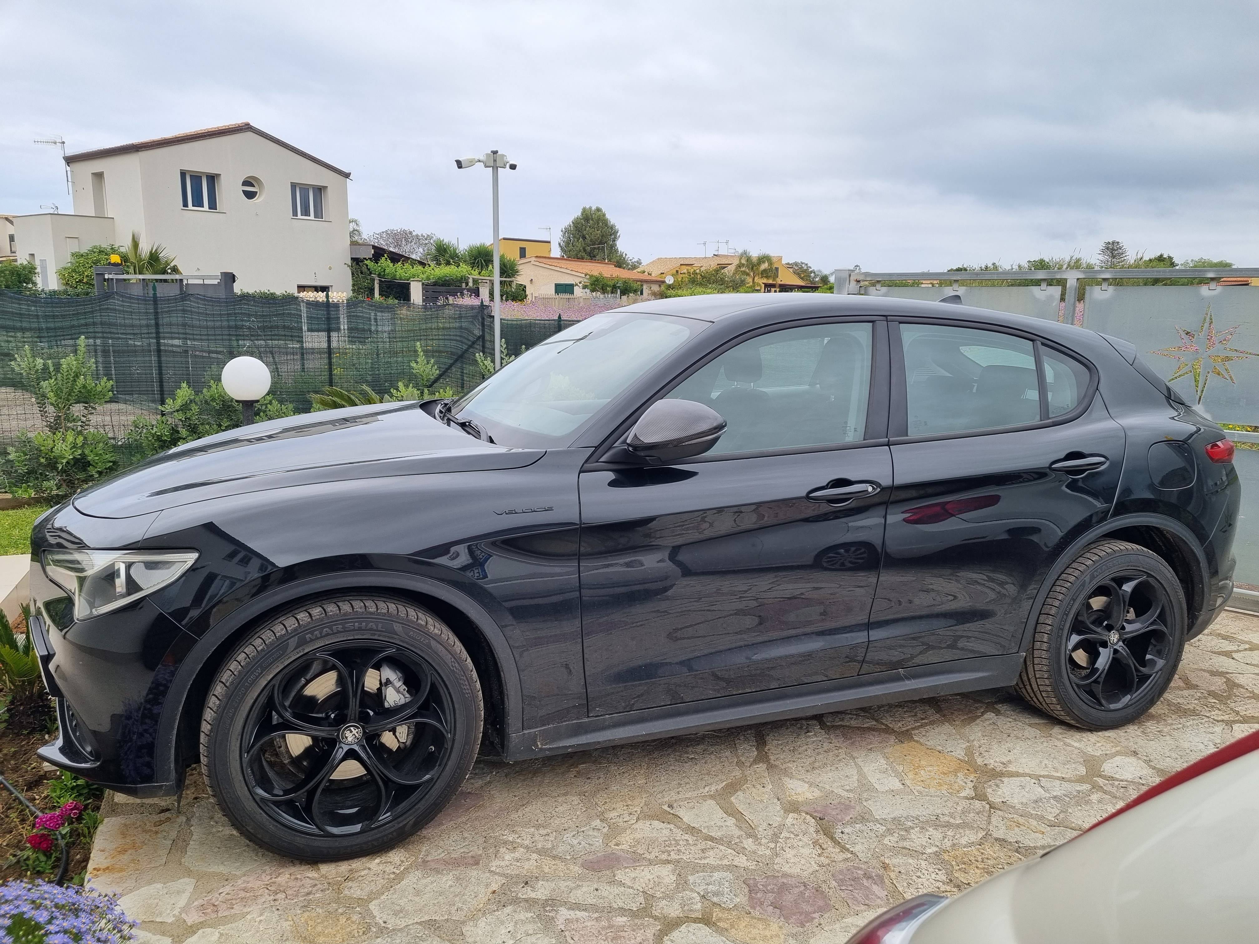

Salve a tutti, ho come la sensazione che la mia stelvio sia più bassa rispetto ad altre che vedo in giro, può essere dovuto alla differenza di cerchi? Spesso mi è capitato di parcheggiare vicino ad altre stelvio e sinceramente mi sembra di poco più bassa! Grazie a chi risponderà.

È’ una semplice illusione ottica: anche la mia con i 21 sembra più bassa di quelle con i 20, ma nella realtà sono identiche

Ma dalla gomma al passaruota c'è meno spazio rispetto alle altre.
Se fosse per la differenza di cerchio (+pneumatico), con differenza di altezza visibile ad occhio nudo, un diametro così maggiore ti porterebbe ad avere rapporti sul cambio così tanto lunghi da non arrivare ad usare gli ultimi 2...
Avere meno spazio fra gomma e passaruota può esser dato da un assetto ribassato o maggior carico sulla sospensione. O semplicemente dal punto di vista...
Se guardi bene, anche dalla foto che hai inserito sembra che dietro ci sia il doppio dello spazio rispetto a davanti.

Ma infatti c'è il doppio dello spazio dietro, il problema è solo davanti. Secondo lei che sarà?? Mi dicono che le rwd rispetto alle Q4 sono più basse ma da scheda tecnica sono uguali.
