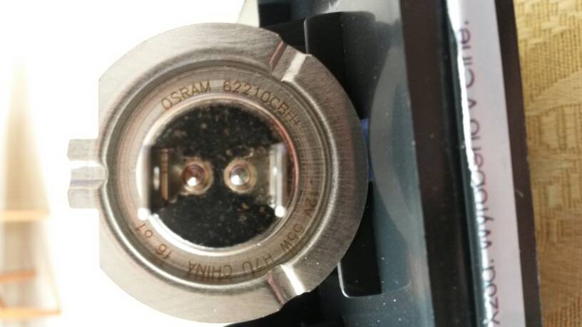

Sulle confezioni della lampade non omologate, trovi la dicitura Off road. Ad esempio la trovi sulle osram cool blue 5000k perché non sono omologate
Dico probabilmente una banalità ma in effetti non conosco la risposta..come posso verificare se un componente è omologato?
E' sufficiente che sia una lampadina 55W o vanno verificate altre cose?
Guarda:
Non omologata

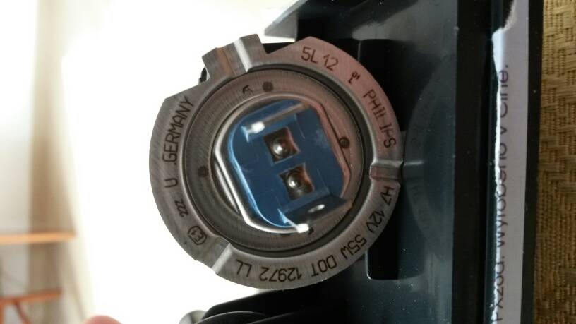

Omologata.
Reazioni: il_capitano
Dalle immagini deduco che la seconda è omologata essendoci logo "E" ed essendo "Germany" il paese.
