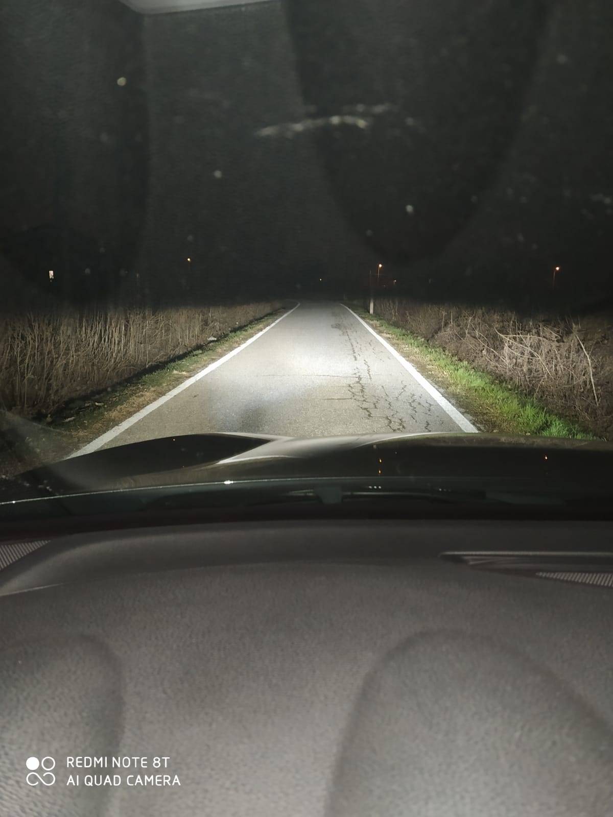

Non ho i coni d'ombra, e le lampade sono complete di cablaggio.per cambiarle io non ho smontato niente lato guida,lato destro ho spostato una scatola,per me ne vale la pena
    102.8 KB · Visualizzazioni: 285
