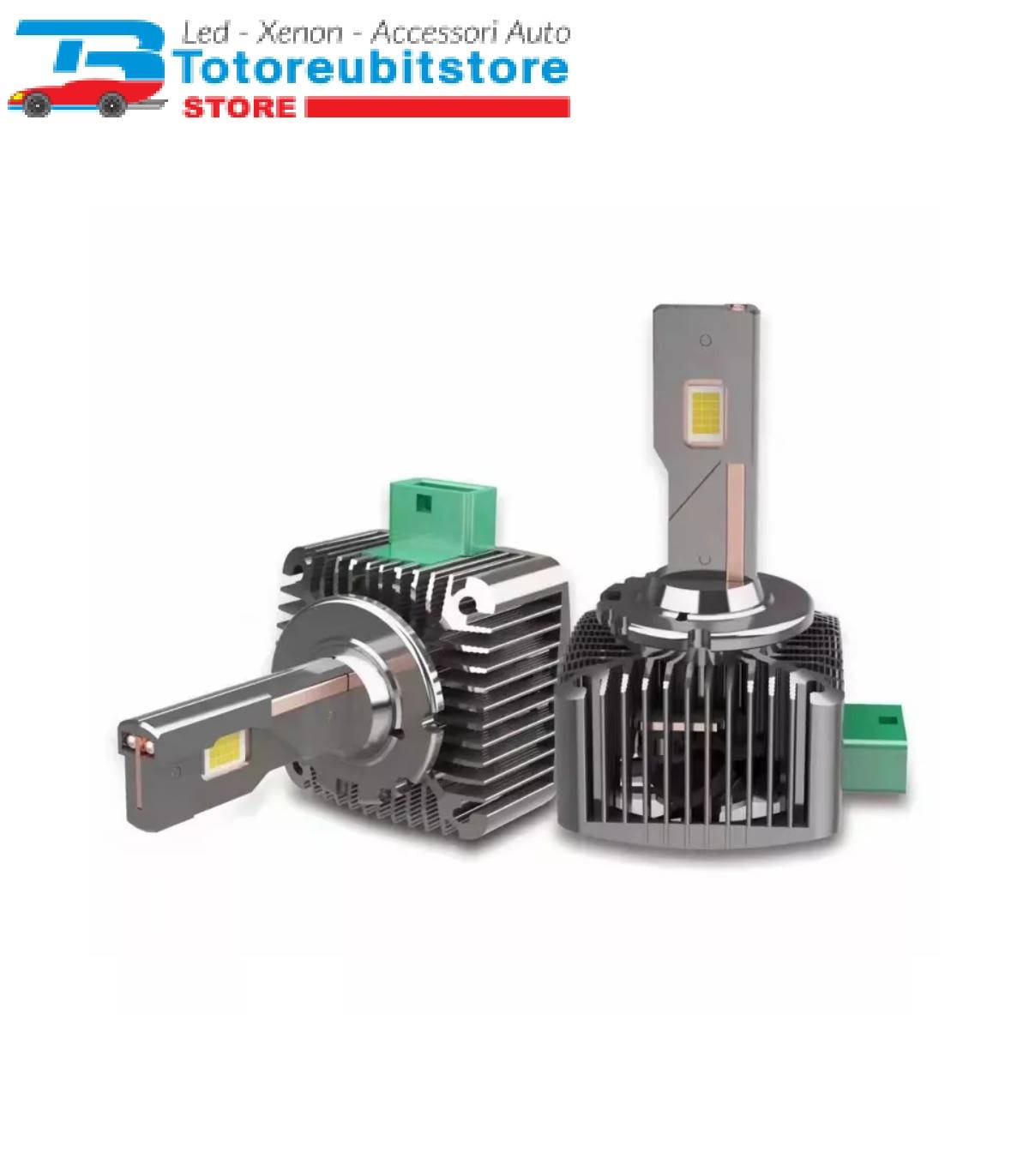

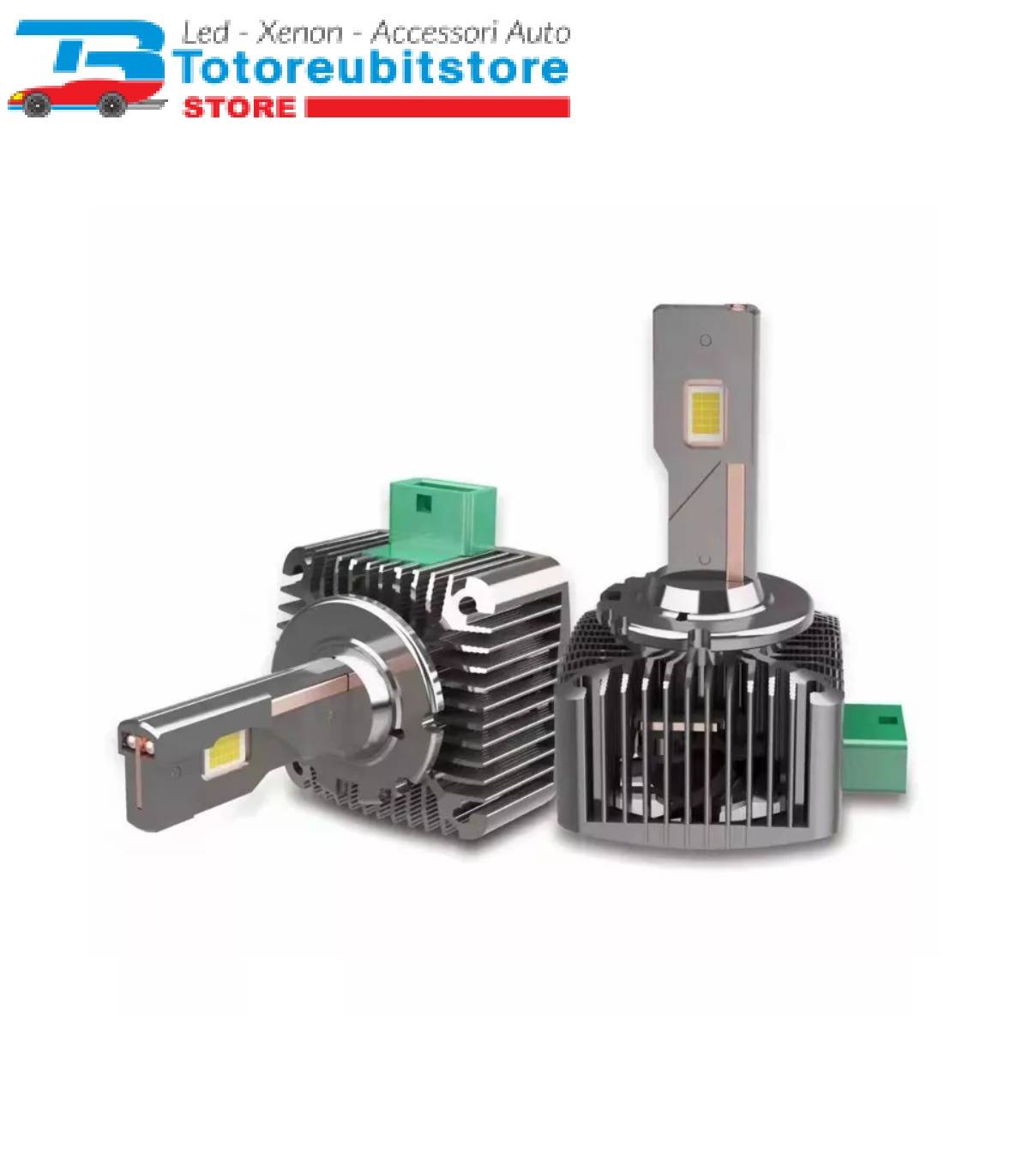

ciao al lato guida ci sono riuscito da sopra sbattendo un po dall'altro lato la mano non entrava proprio e non riuscivo a far fare il quarto di giro per fissarla bene alla fine lo messa sul crik tolta ruota e passaruota e la trovi proprio di fronte. L'ho incastrata per bene, per le lampade ho usato le full LED bellissime
