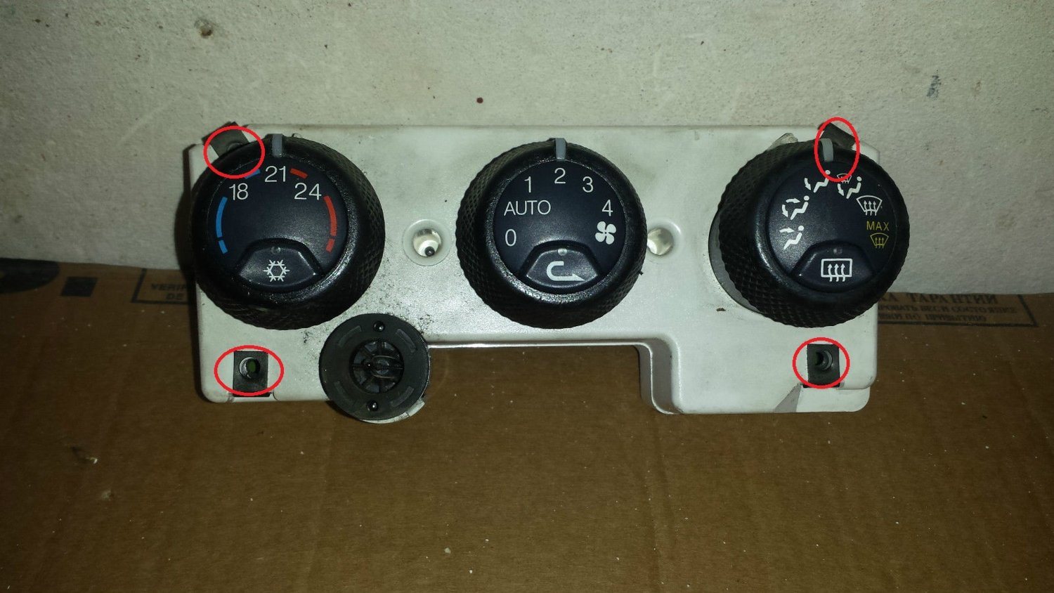

Ciao a tutti, qualcuno ha mai sostituito le lampadine dei comandi del climatizzatore della 156 prima serie

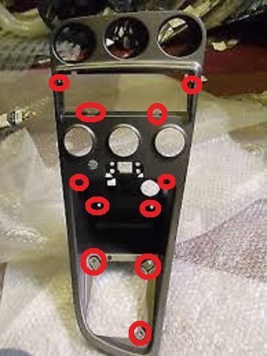

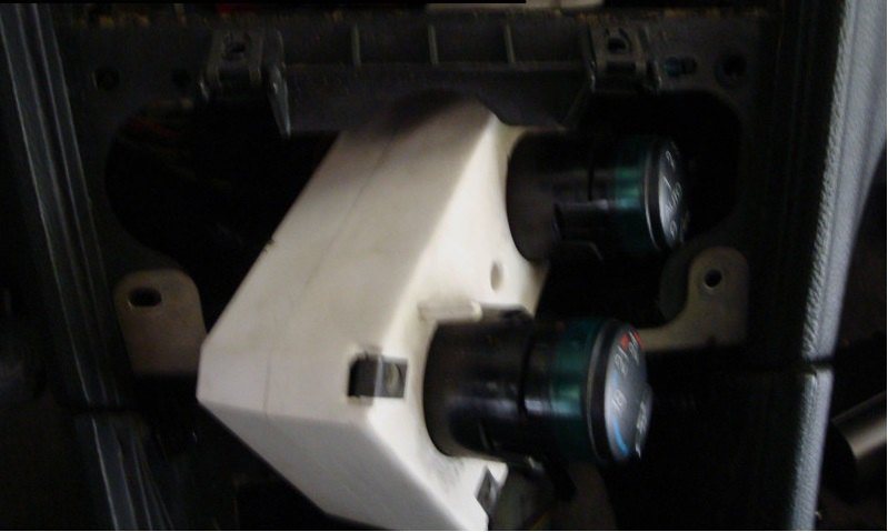

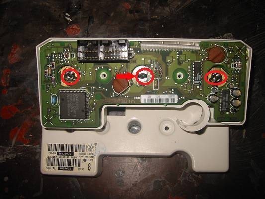

si e sono particolarmente coostose ma a parte quello è relativamente semplice ma lungo se ti servono info ti spiego come si faCiao a tutti, qualcuno ha mai sostituito le lampadine dei comandi del climatizzatore della 156 prima serie
innanzitutto devi togliere l'autoradio e li non so se hai l'originale ancora, poi la cuffia del cambio ha sotto 4 viti se non erro, 2 sono sotto nello scomparto posacenere, aprendo il posacenere ha altre 2 viti che devi togliere, 2 poi sono sulla parte inferiore del "buco autoradio) e due mi sembra se non ricordo male torx sempre sul buco autoradio ma sulla parte in altro se trovo na consol posto l'immagine.Grazie, se posso avere un aiuto ti sarei grato
