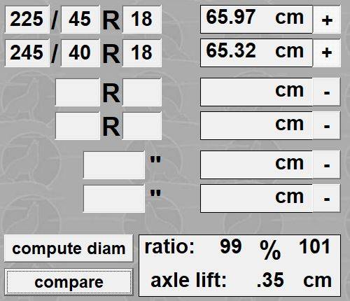

Ciao a tutti ragazzi! La prossima primavera dovrei cambiare le gomme estive. Attualmente monto su cerchi 18" con canale 8j degli pneumatici 225 45 r18 sia avanti che dietro.
Vorrei prendere per il retrotreno degli pneumatici 245 di larghezza, ho letto che su cerchi da 8 di larghezza montano bene. Chiedo a voi, l'avantreno dovrebbe rimanere da 225? E eventualmente sarebbe possibile montare dei 225 40 18 davanti e 245 40 18 dietro? O la spalla dovrebbe rimanere in tutti i casi 45?
Davanti devi mantenere la spalla 45 altrimenti il rapporto é sbagliato... +/-3% mentre se mantieni la spalla 45 il rapporto e +/-1%. 225 245.JPG
#12
Si vero, nel caso vedró come fare. Grazie!
Se (come credo) il tuo libretto porta le misure del mio, l'unica alternativa che hai è prendere due cerchi con canale da 9'' e montare le 255/40.
