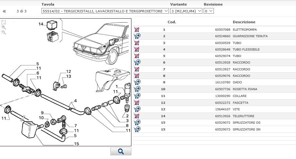

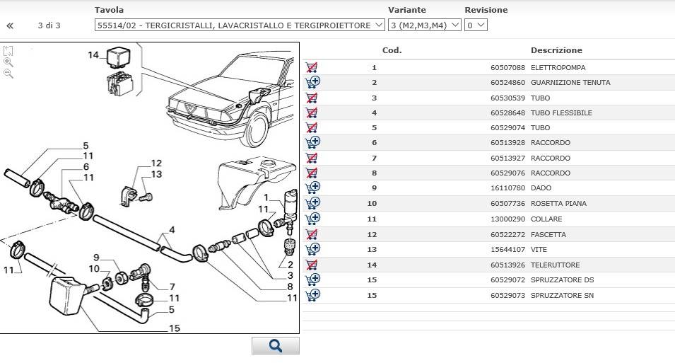

Guardando lo spaccato non riesco a capire quale è il pezzo da cambiare. Potete aiutarmi?
Visualizza allegato 258873
Se non la vedi significa che è incorporata nella pompa e perciò dovresti sostituire la pompa.
In commercio esistono valvole da installare sul tubo in uscita dalla pompa, bisognerebbe trovarne una adattabile.
Prendi la valvolina di non ritorno di una Fiat e la netti sul tubo in uscita dalla pompa al posto del raccordo '8'
questa è di Croma e 500
