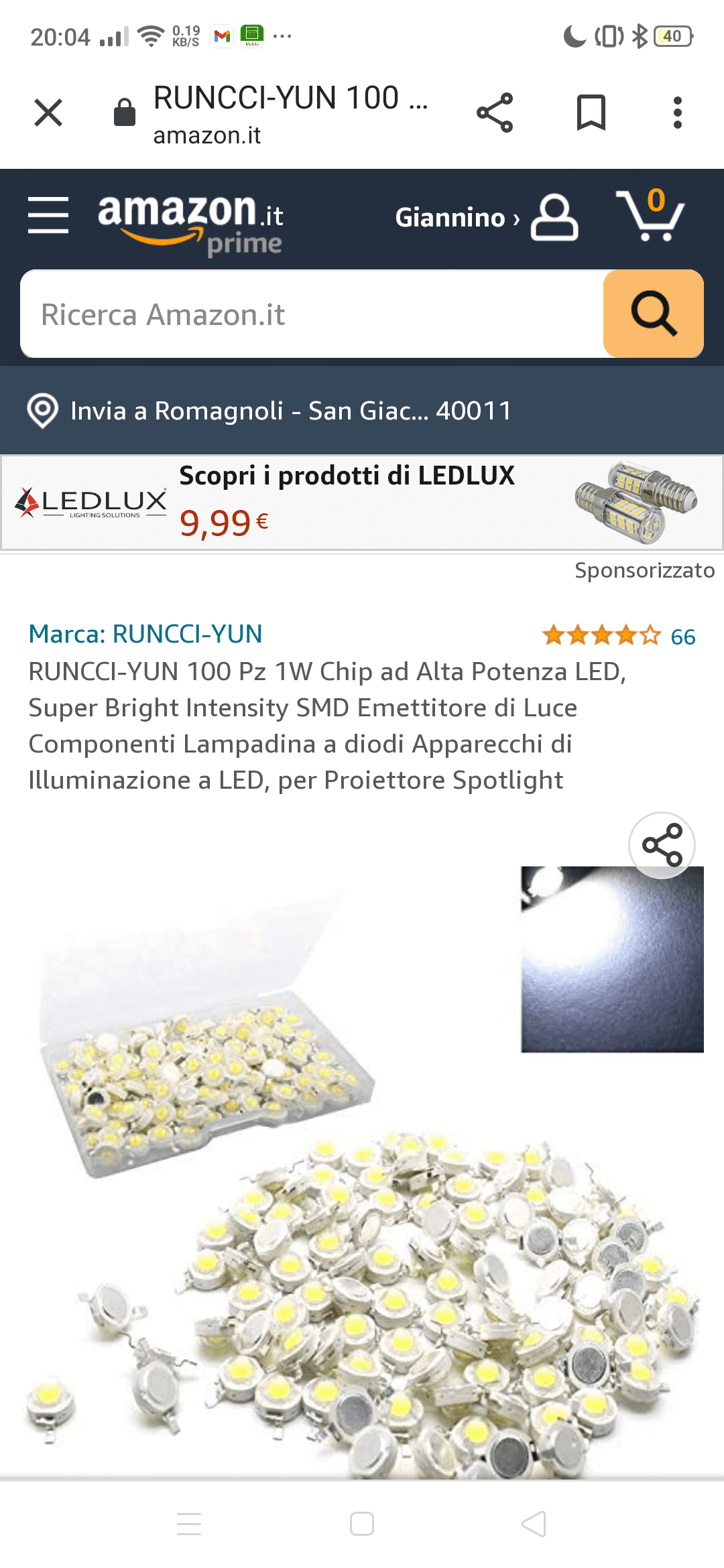

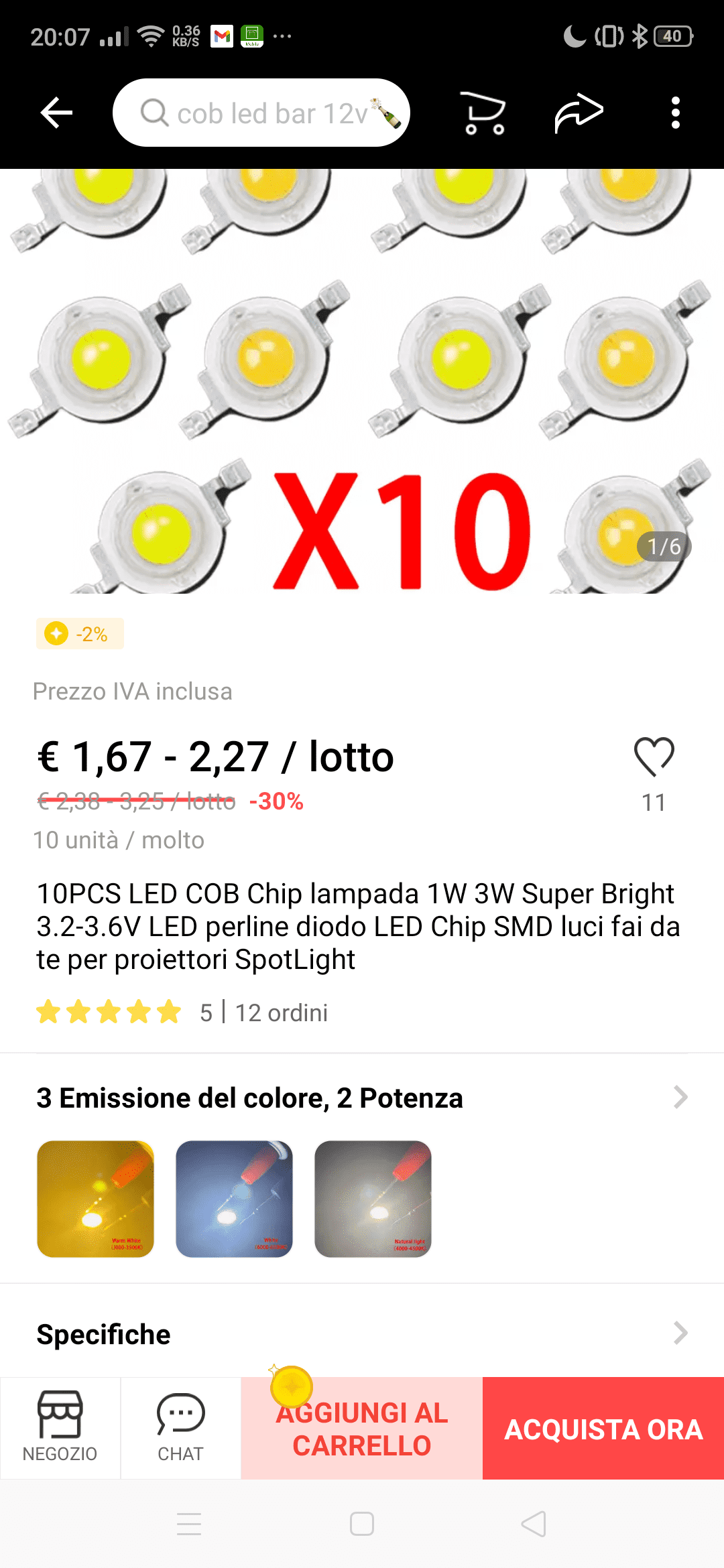

Puoi darmi delle dritte su che led comprare ?
Come ho già scritto, led da 1 watt, con gradi Kelvin 6500 (7000 è già luce troppo fredda
Ti allego un paio di screenshot
Il corpo del led è
quello
