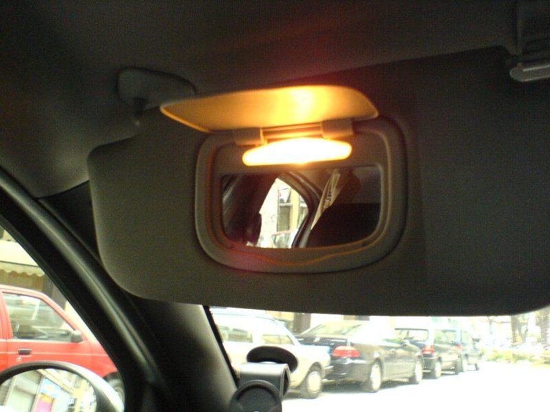

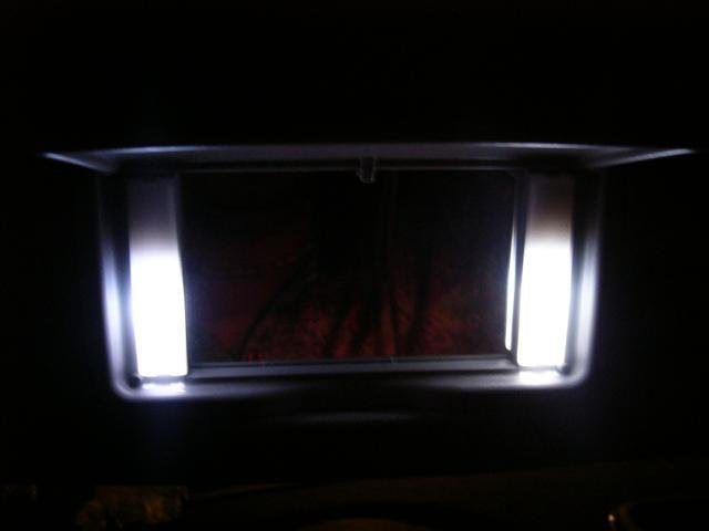

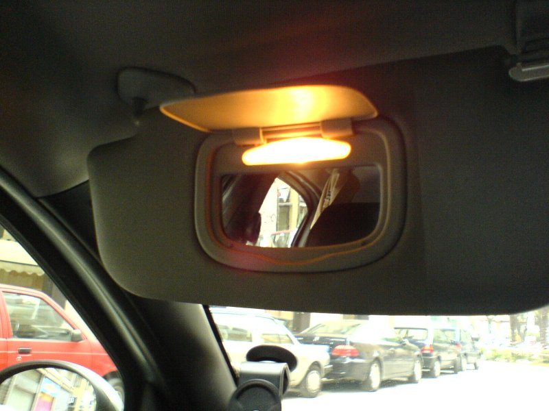

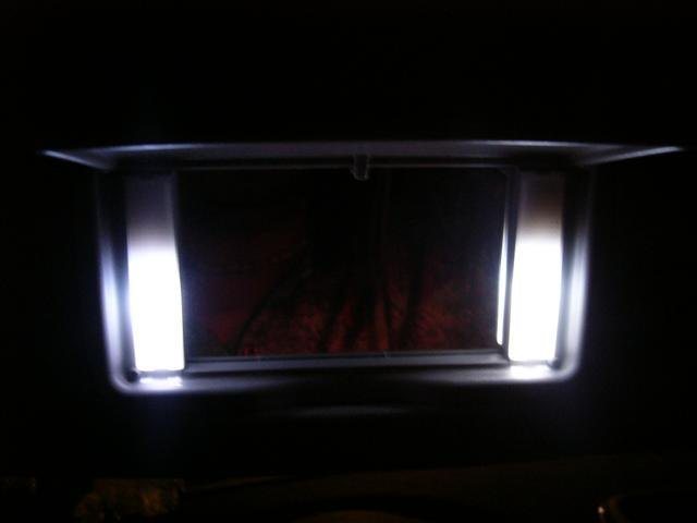

Correggo quanto detto qualche post fa. Le luci delle alette parasole esistono in due versioni: a singola luce o doppia, come mostrato nelle foto allegate per maggior chiarezza.
Personalmente ho la versione a singola luce. Per smontare il trasparente di questa versione, basta fare leva sulla baionetta interna in alto al centro infilando un piccolo giravite (attenzione a non rigare la parte di plastica nera del parasole, resterebbe a vista il danno estetico, per cui se avete qualcosa di molto sottile, ma molto rigido, è meglio del giravite). Tenendo sganciata la baionetta, sempre aiutandovi col giravite, bisogna tirare il trasparente verso di te, esercitando, nello stesso tempo, una piccola pressiona sui lati sx e dx per fare uscire le guide laterali del pezzo dalla sede.
Spero possa esserti stato d'aiuto.
Visualizza allegato 94367Visualizza allegato 94368
