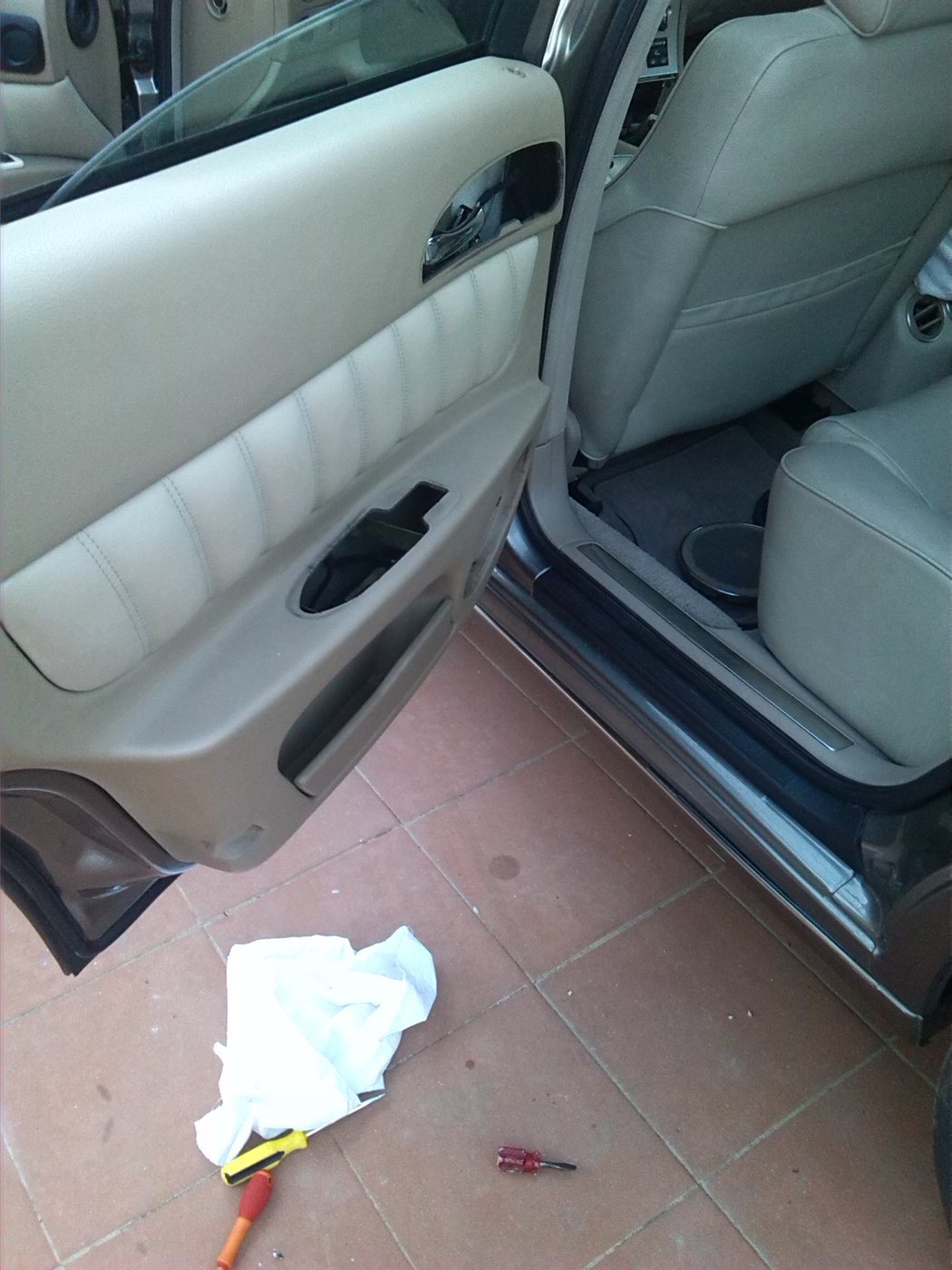

Eccolo qui, dopo un po di smadonnamenti sono riuscito a togliere il pannello senza rompere niente, era tutto immacolato. Ho smontato la barra in ferro posta davanti alla serratura ma non sono riuscito a sfilarla perchè la barretta in ferro collegata al pirulino mi impediva di muovermi....non ho voluto forzare l'aggancio in plastica!!
In tutti i casi dopo aver allentato i 3 bulloni che tenevano la serratura, come per magia ho provato la chiusura ed ha iniziato a funzionare....quindi ho scollegato lo spinotto e messo abbondante spray contatti elettrici sui connettori....ho fatto qualche altra prova e tutto procedeva per il verso giusto.
Ho rimontato il pannello e la serratura funziona solo a metà, e cioè solo in apertura con pirulino abbassato ma sempre dopo aver aperto e chiuso la portiera.....in pratica si alza quando do il comando ma poi non si riabbassa più, ma se provo a chiudere il pirulino senza aprire la porta, l'apertura non funziona.
