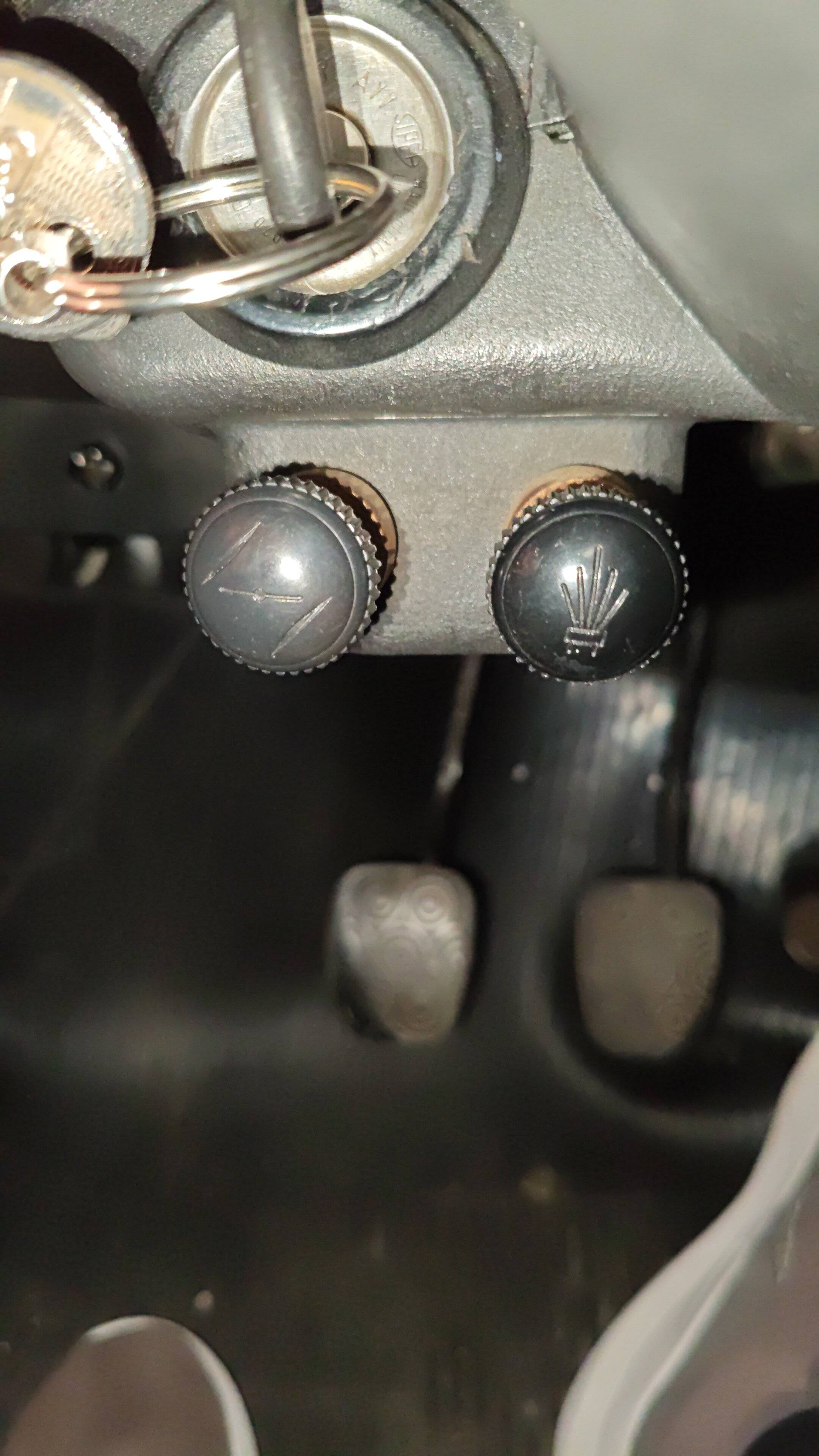

Buonasera, tralasciando chi dice "l'aria non serve/non va tirata", è corretto che lo starter sia la leva di DESTRA e l'acceleratore manuale la leva di SINISTRA?
Ho sempre pensato che il simbolo della stanghetta corrisponda allo starter, come nelle macchine degli anni 80/90...🤔

Assolutamente no, quella di sinistra rappresenta la farfalla del carburatore/i.
Quella di destra significa arrichimento, sono simboli che si perdono nella notte dei tempi, non ricordo che negli anni 80/90 fossero diversi.
Se hai dubbi sui collegamenti basta aprire il cofano e vedere su cosa agiscono.

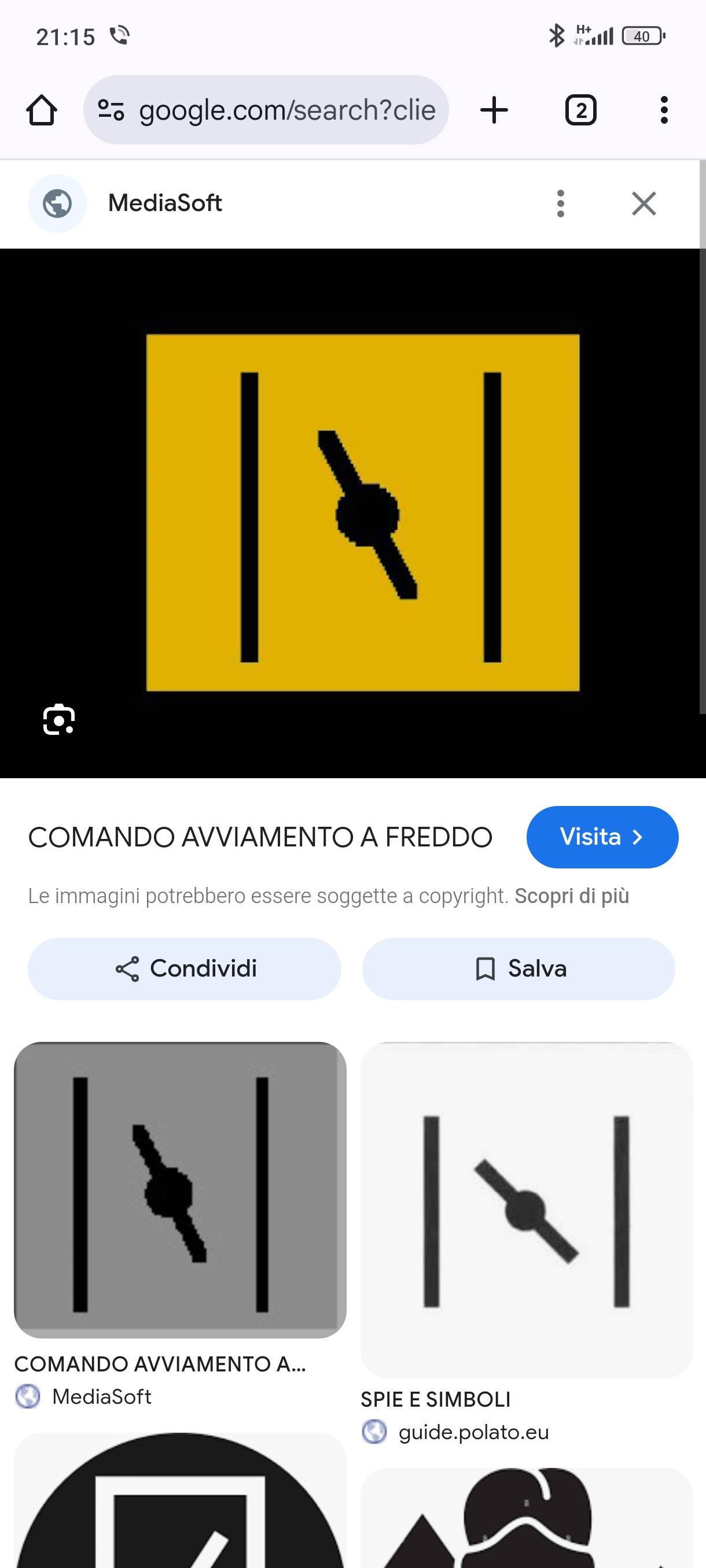

Evidentemente negli anni il simbolo è stato unificato con questo qui.
Infatti con quello di destra, ieri è partita a mezzo colpo 🤦🏼‍♂️ non è mai troppo tardi per imparare qualcosa di nuovo
