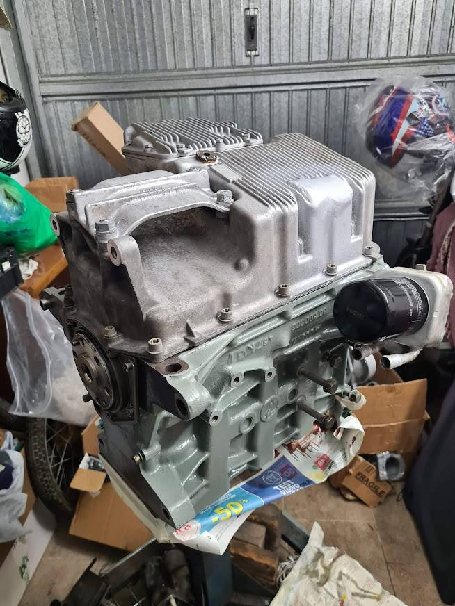

Sto sistemando un motore che aveva giust'appunto la coppa lesionata: guarda quanta differenza di altezza c'è tra coppa e scambiatore.. ci vuole dell'impegno per lesionare lo scambiatore (forse passando sopra a qualche pezzo di ferro che rimbalza sotto il motore).
Quanto allo scambiatore ho comprato una pompa intera usata, completa di scambiatore, a 60€.. con 400€ prendi un motore intero usato (cosa che al nostro amico potrebbe convenire).
400€ per quel coso è immorale.
Ad ogni modo le coppe in alluminio quando si lesionano sono un incubo da saldare perchè l'olio penetra nelle crepe e fa sfiaccolare la saldatura.. come hai fatto a ripararla @Mauro147 ?
