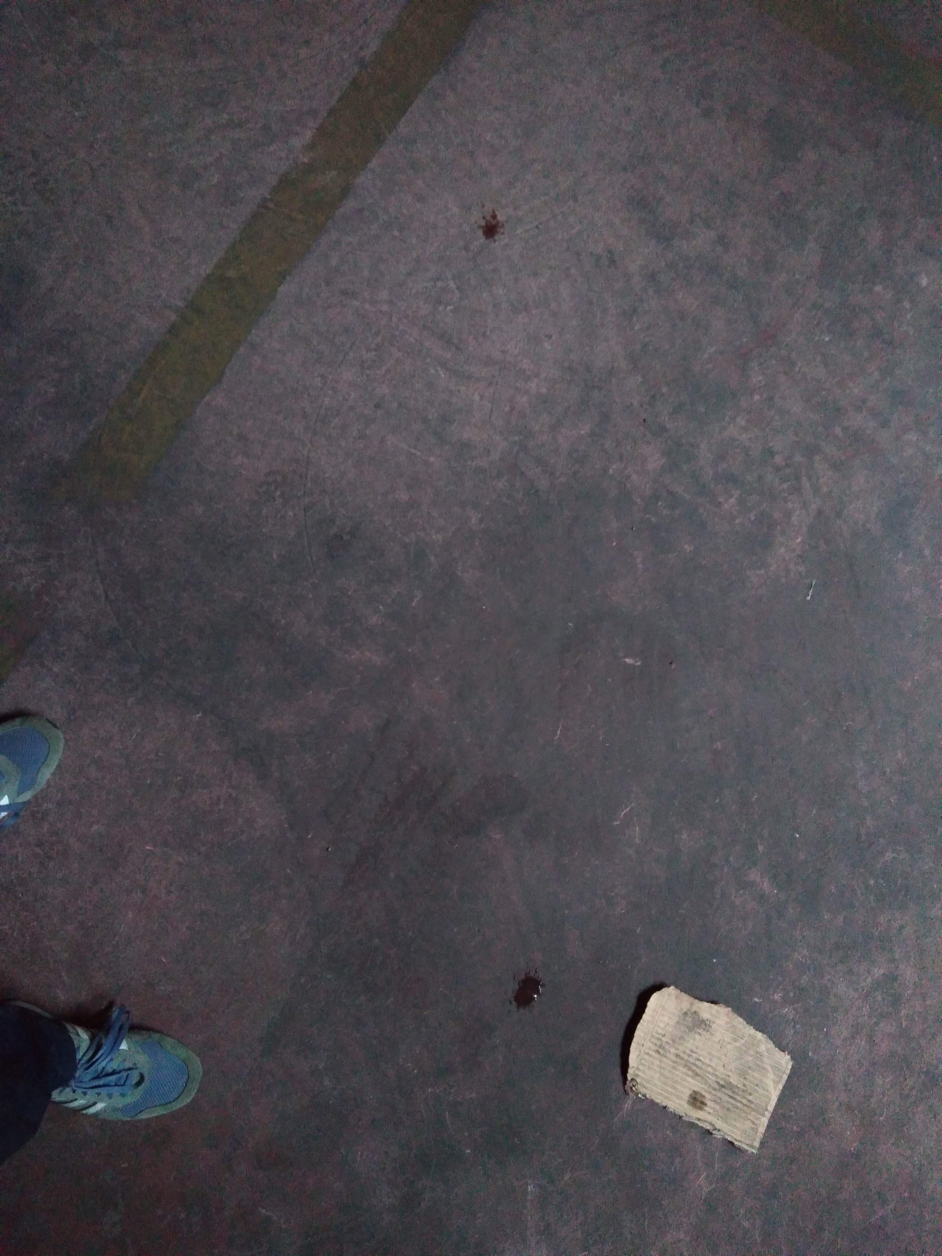

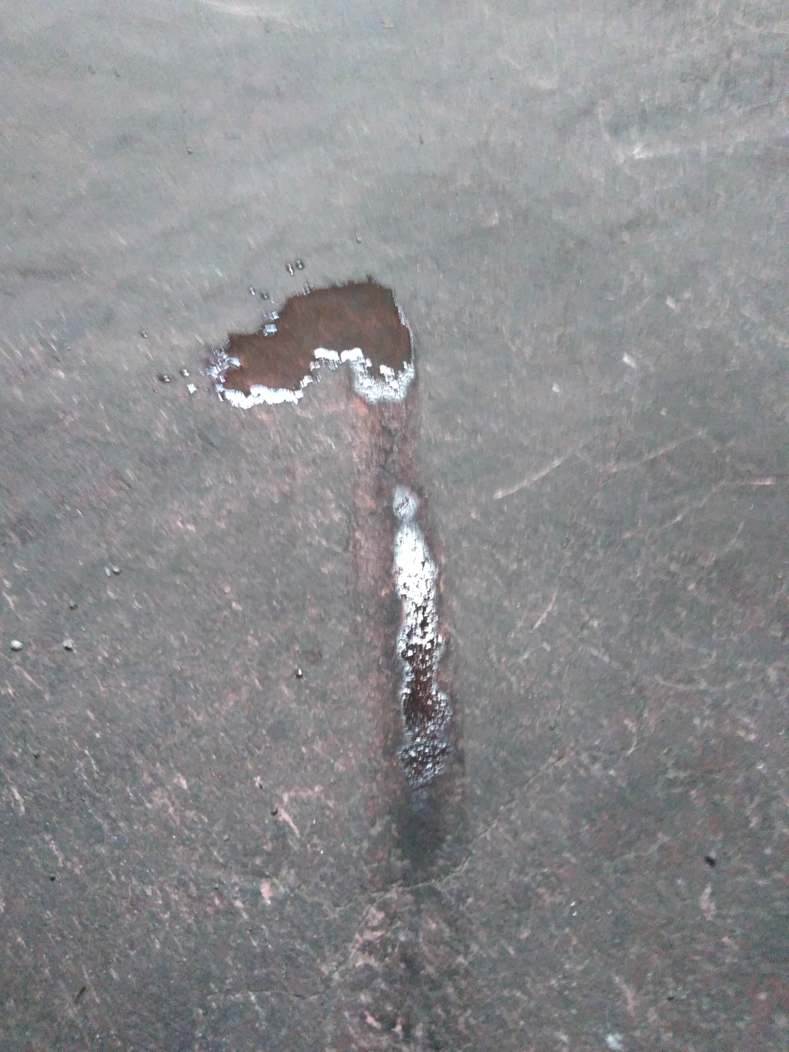

ragazzi scusate, "quasi ogni volta" che parto con la macchina dal posteggio (dopo averla lasciata tutta la notte) trovo queste macchie a terra. mi sembra acqua, infatti viene assorbita subito dal cemento, ma non so :(

ci avevo pensato. ma non la uso sempre. e poi è una macchia che trovo dopo 10 ore da quando la posteggio. se è acqua doveva asciugare, almeno che non cada da una vaschetta appena si mette in moto la macchina
Se non odora di niente ed hai il livello dell acqua del radiatore corretto può essere o la condensa del condizionatore o la vaschetta del liquido lavavetri che perde. Tienila d occhio.
controllerò grazie sempre
aggiungo. comunque, la macchina la trovo al centro, quasi in linea con il motore. la vaschetta del tergicristallo se non erro è tutta a sinistra
