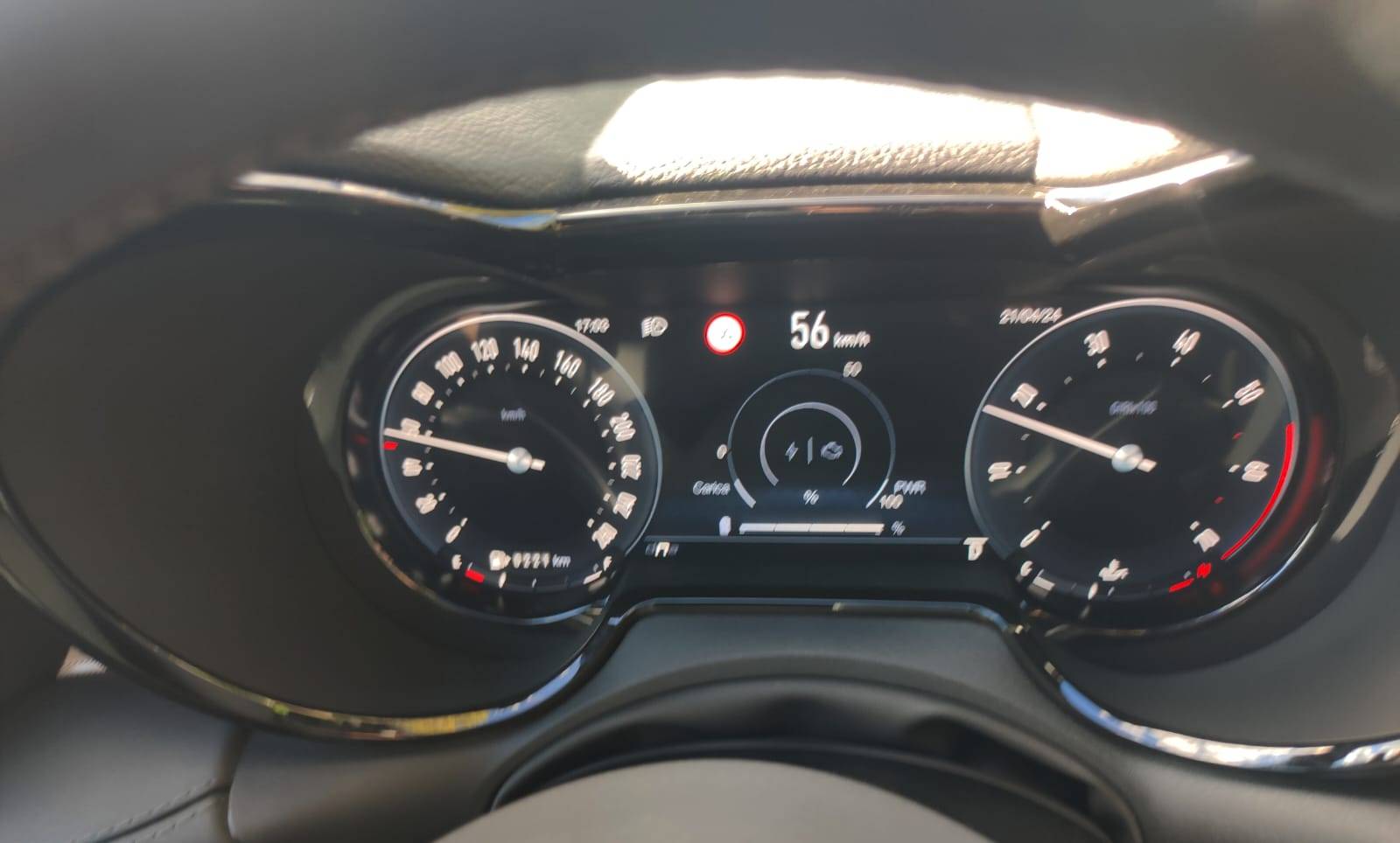

Magari hanno fatto aggiornamenti vari è cambiato logica di funzionamento come stato detto la batteria è difficile vada al 100% perché così non c’è più spazio per frenata rigenerativa.. quindi la gestione nel possibile sara di tenere spazio e di non avere mai la batteria completamente.
Allego foto di oggi come dicevo a me capita di portare la batteria al 100% come a 0% , al 100% il motore resta acceso e non rigenera appena scattata da rientrino da Valmontone via strada provinciale
