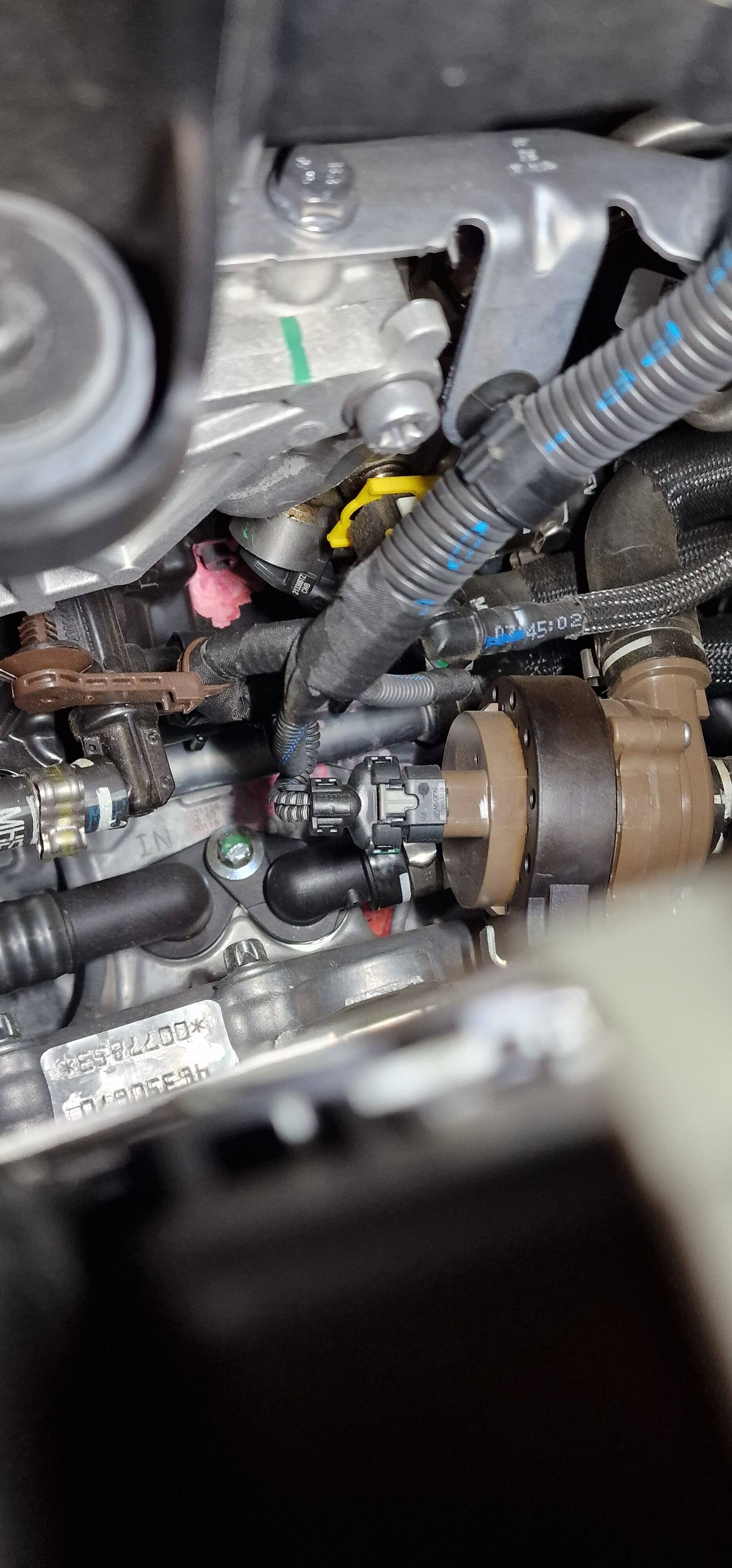

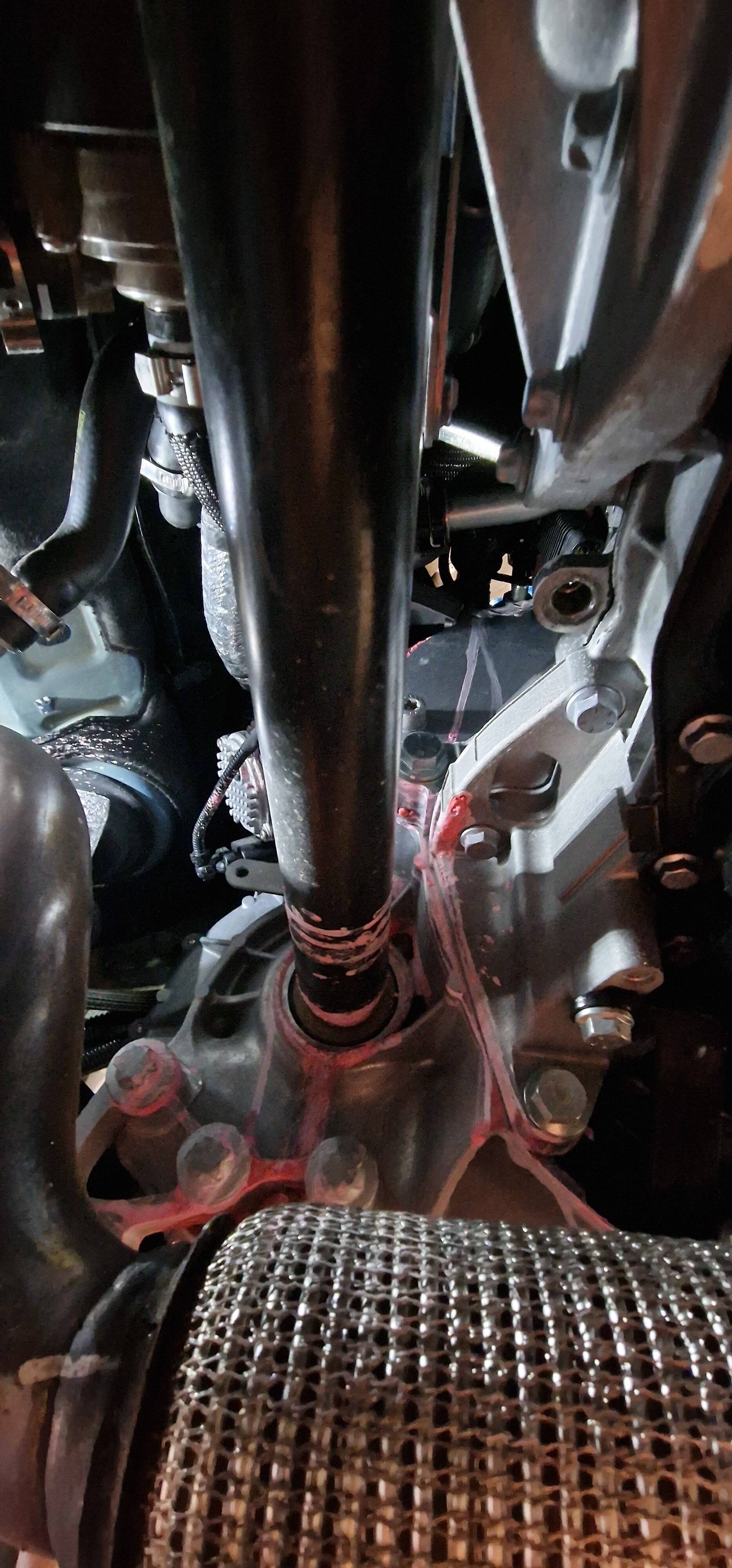

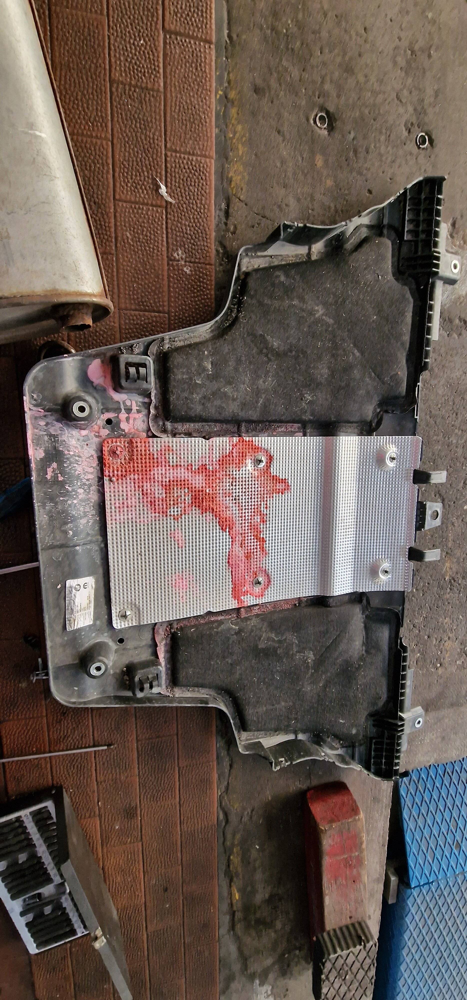

Siccome la storia dell'abbassamento del liquido prosegue e l'officina ha sempre continuato a dirmi che non c'è nessuna perdita e che hanno fatto le verifiche (ciò risale a fine settembre), sono passato dal mio amico Bosch per avere una verifica e scoprire eventuali perdite PRIMA di mercoledì prossimo che ho appuntamento in officina.
Ebbene, lascio ogni commento alle immagini :
