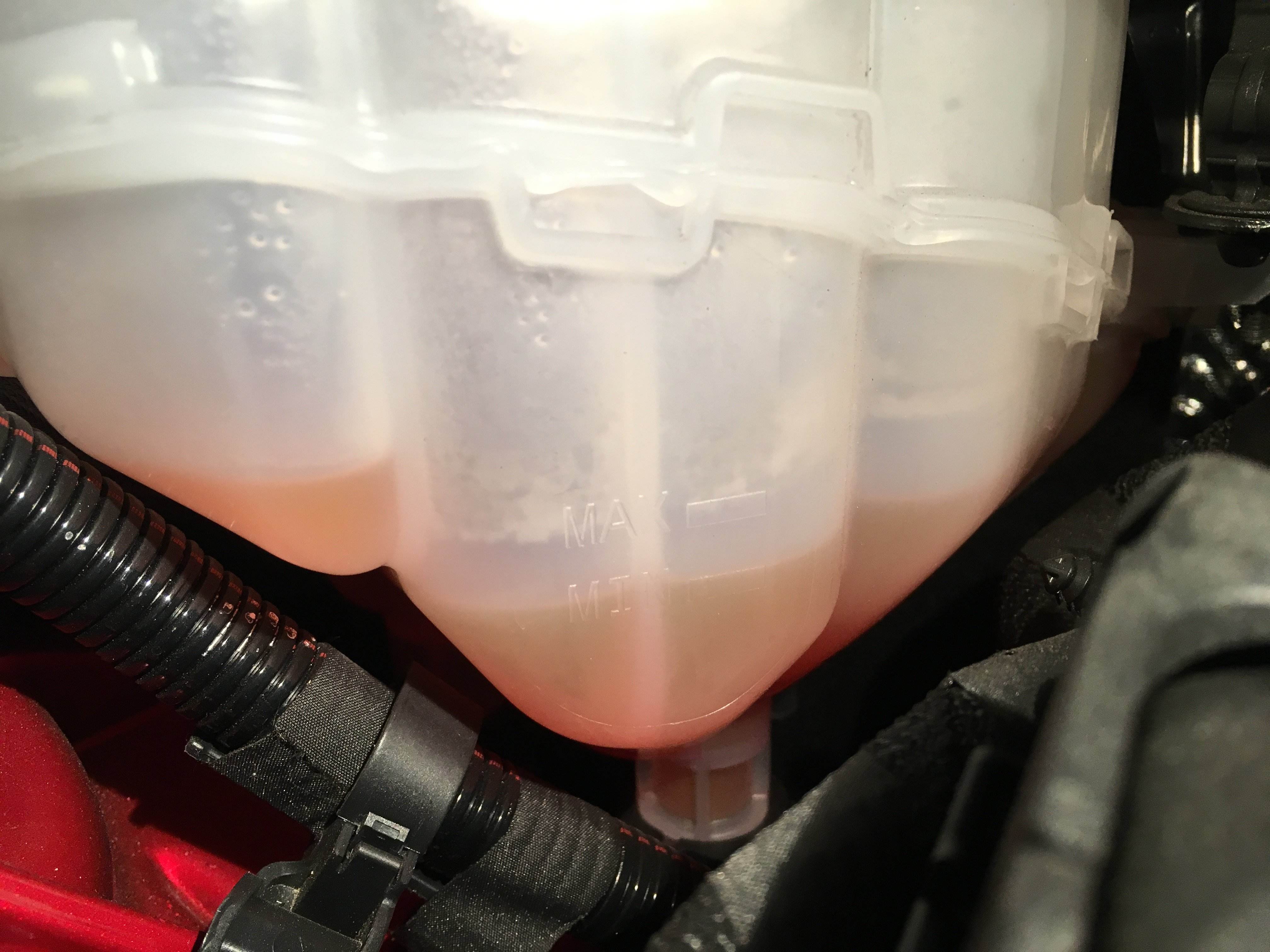

stamane ho aperto il cofano e ho scoperto :-) che le vaschette del liquido radiatore sono due.
Una delle due è al minimo ma il sistema non mi segnala problemi.
Che faccio? Rabocco???

porca miseria è quasi secca.. io la farei controllare..
hai notato chiazze di liquido refrigerante da qualche parte??

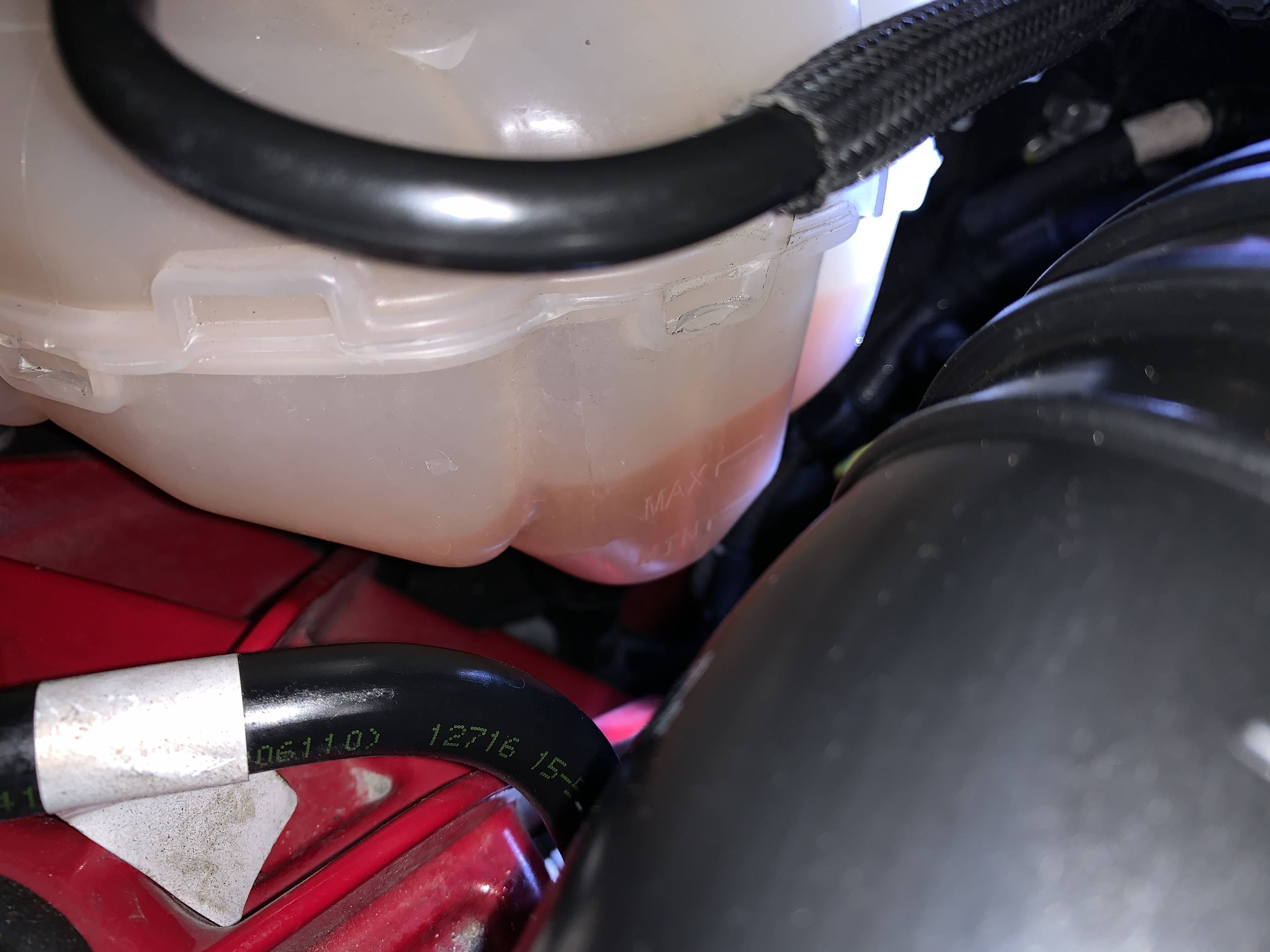

Hai controllato dove sono il minimo e il massimo prima di rabboccare a caso?
Guarda qui...
Attenzione, la vaschetta dalla parte del passeggero NON va riempita fino alla giunzione dei gusci di plastica!
Su Giulia.
Ma, come dicevo, trova i riferimenti sulla vaschetta.

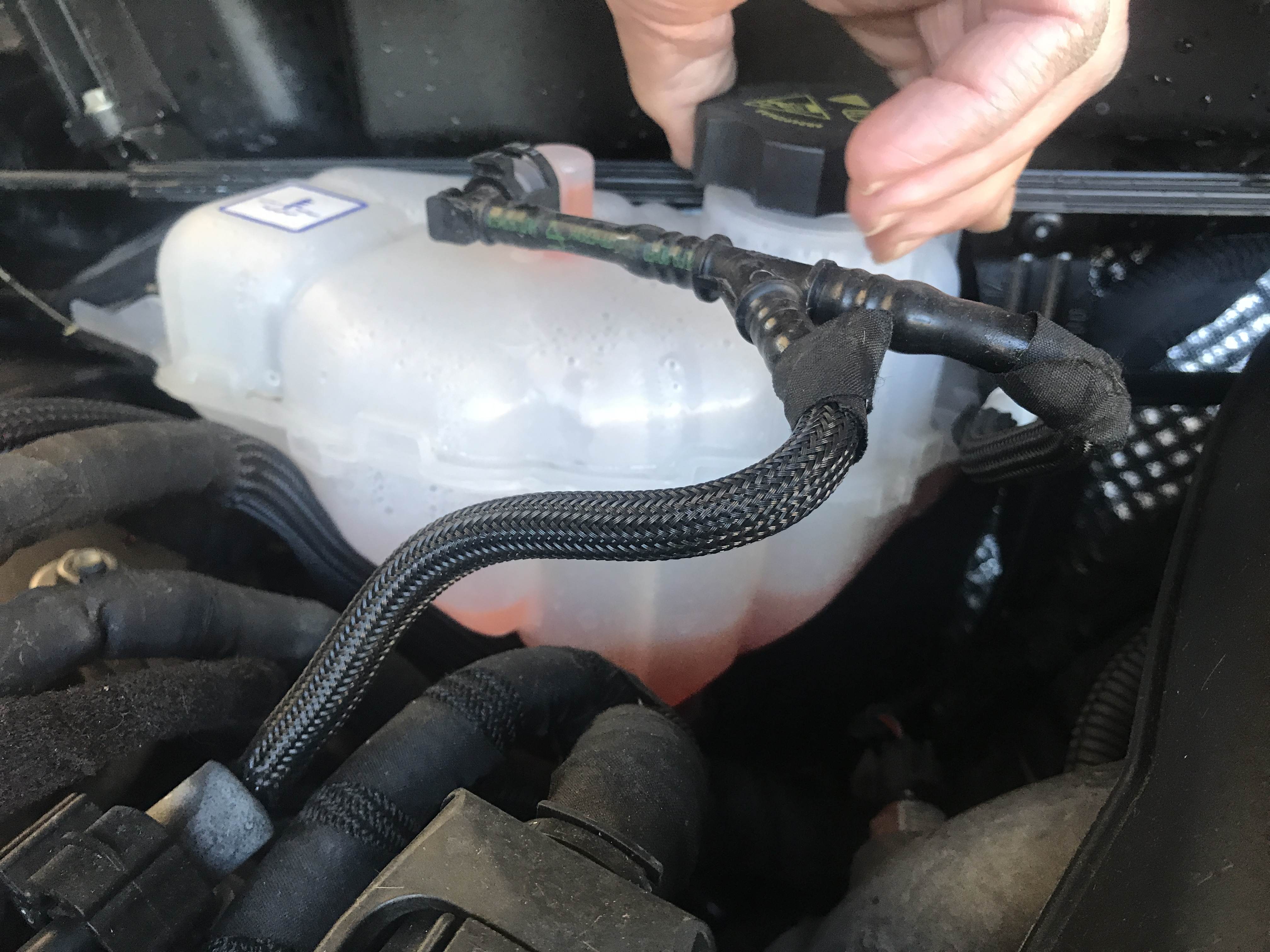

Guarda anche questa e i segni Max e Min
Questa è della Stelvio.

Il livello corretto è sempre a metà tra minimo e massimo
