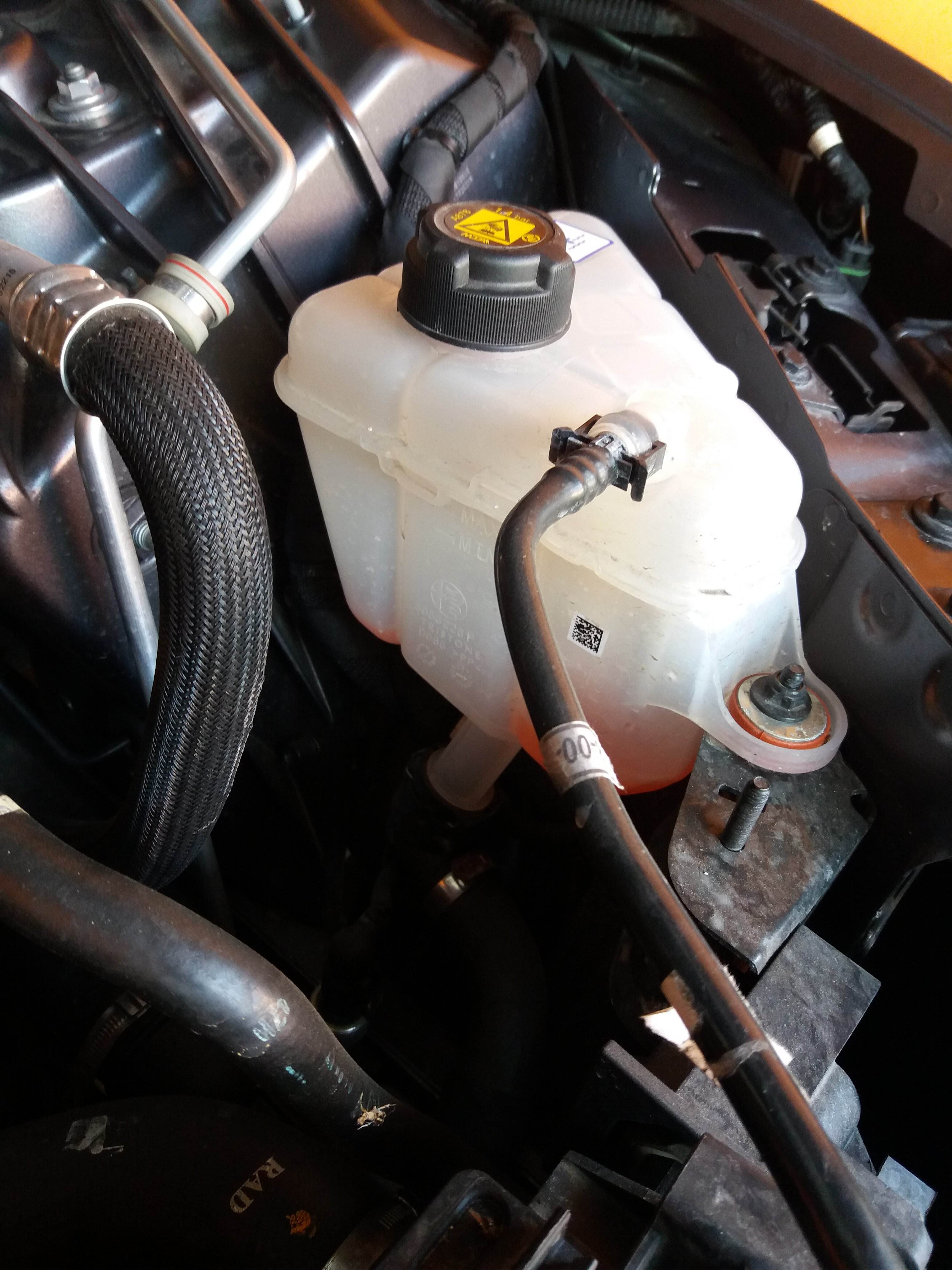

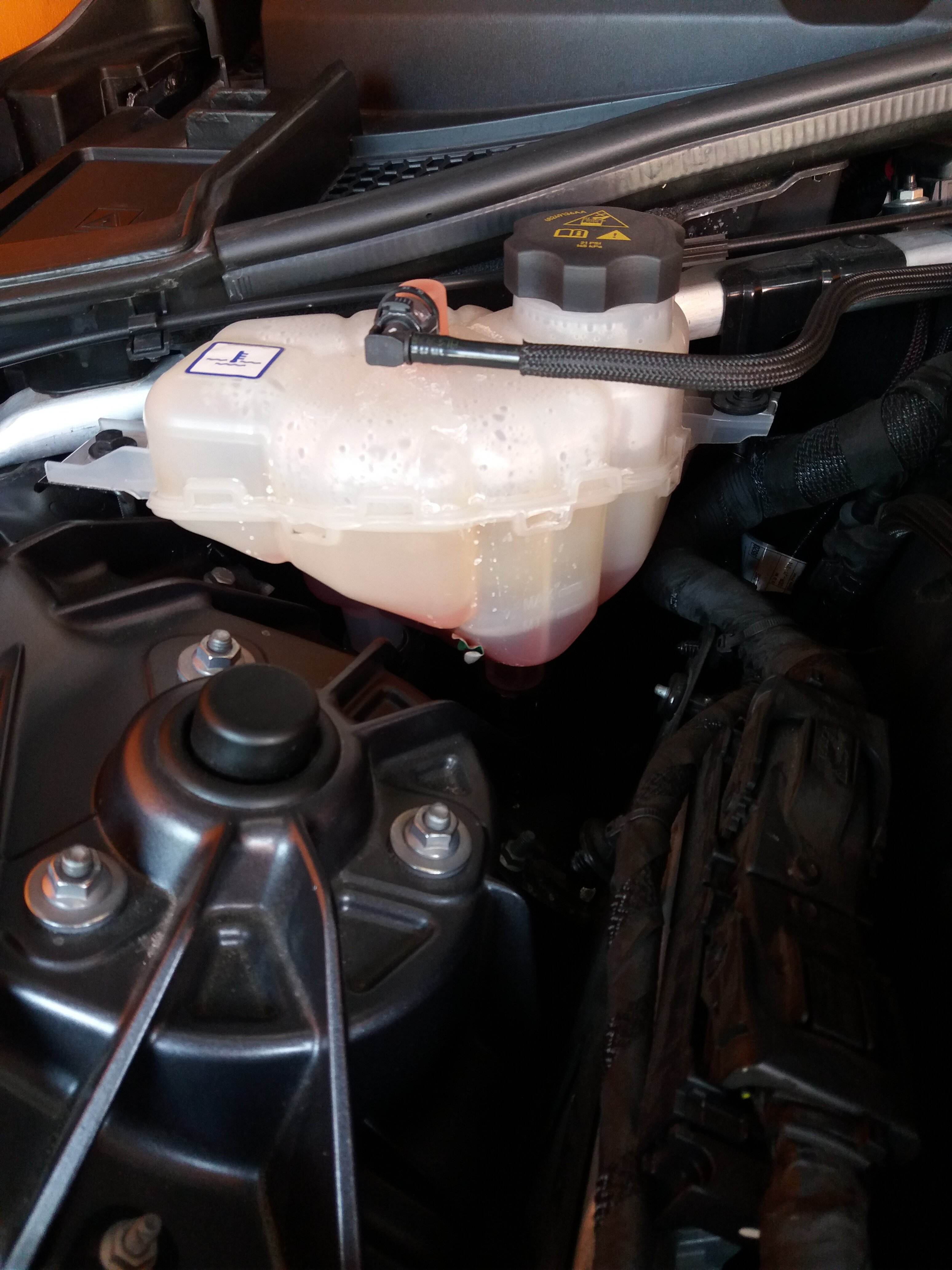

Ciao a tutti,stamattina ho aperto il cofano per controllare i livelli ed ho visto questo:
livello liquido raffreddamento appena sotto il minimo,ma quello che mi ha lasciato di sasso è quello del livello intercooler!
sembra vuoto!
ho avuto altre auto turbo ma questa è la prima col livello separato,fra l'altro nel libretto uso e manutenzione non dice nulla su come comportarsi ne su che tipo di liquido ci vada.
qualcuno può darmi qualche info su come devo comportarmi?
preciso l'auto va come un orologio svizzero,non ci sono segni di perdite o altro.

Ciao, identico problema, mi hanno cambiato due raccordi in gomma che si attaccano alla turbina. Intervento in garanzia. Se ne sono accorti loro, io non sono stato in grado di capire in autonomia che ci fosse una perdita.

Si, avevo un’errore sulla pompa secondaria del raffreddamento, ma era un falso errore sparito dopo l’aggiornamento del software della pompa stessa. Nell’occasione di quell’intervento hanno visto anche la perdita e l’hanno sistemata.

ma le due vaschette fanno parte dell'impianto di raffreddamento motore. una è la primaria e l'altra secondaria. Il livello deve essere verificato in una sola delle due; quella che sul libretto viene definita secondaria.

Da libretto parla solo di quella primaria che è comune alle versioni diesel.
La secondaria è presente solo nel benzina che io sappia.
Ma entrambe hanno una tacca di minima e di massima.

Se vedi nelle foto entrambe hanno minimo e massimo

La secondaria c'è anche sui diesel in fersione "full", ovvero la 210 cv ed il 180 ED. Sono due circuiti separati, quindi il livello deve essere controllato su entrambe.
