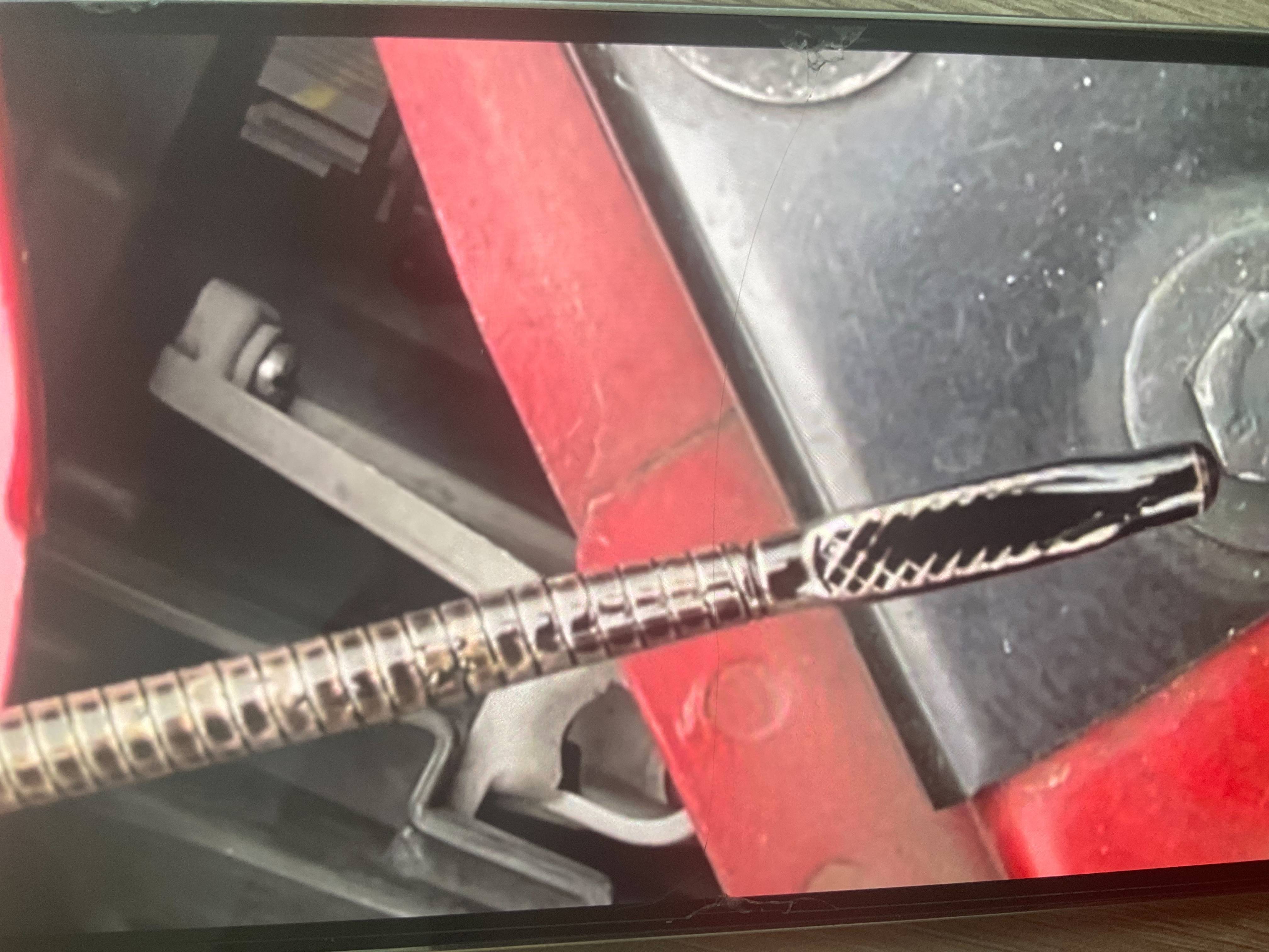

Ciao a tutti! Sono un felice possessore di una Tonale Speciale 160 cv e volevo chiedere se qualcuno mi sa dire come "leggere" il livello olio dall'astina di controllo: non mi sono molto chiari i valori di riferimento MIN e MAX...

Non riesco a vederli sull'astina. Cioè... sono i due puntini sulla parte finale dell'astina (quella di plastica)?
Si. Purtroppo sono poco visibili (tra i due punti lisci che dovrebbero corrispondere al minimo e al massimo, ci dovrebbe essere una parte zigrinata che è quella che dovrebbe rilevare il livello e bagnarsi d'olio)
Purtroppo aggiungi, poi, che quando l'olio è nuovo questo ha la stessa colorazione della parte in plastica (giallina) ed è difficile vedere il livello a meno di non mettersi sotto una luce intensa
La parte tra minimo e massimo è quella finale zigrinata (ne ho presa una dal web e non è quella della Tonale)
