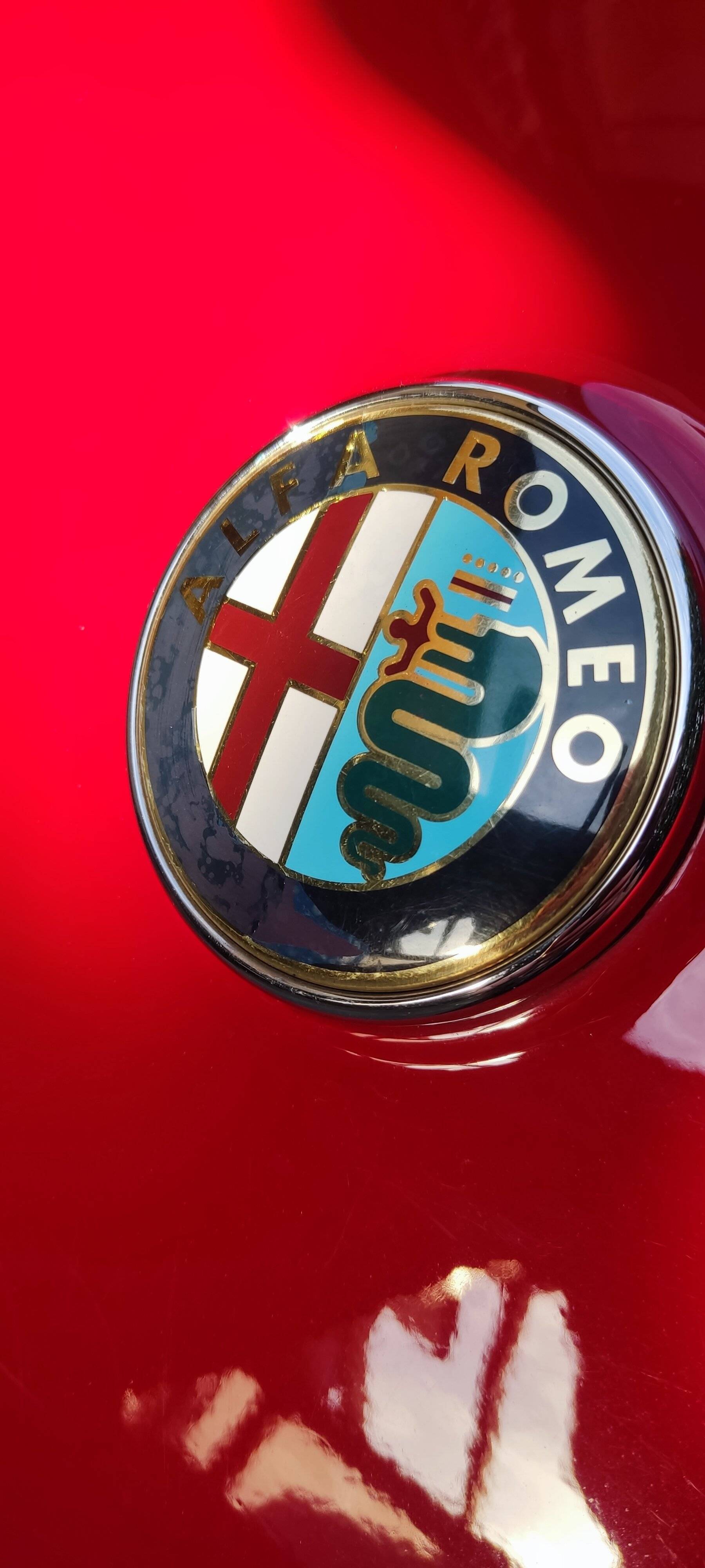

Salve non ho trovato discussioni inerenti. In pratica sul pulsante di apertura del portellone bagagliaio una pellicola posta sopra il logo alfa romeo (di cui non mi sono accorto fino ad ora) si sta staccando. Con il dito sembrerebbe che riesca a grattarla via poco a poco..
Posso toglierla tutta oppure meglio lasciarla stare così visto che per ora è visibile solo ad un occhio attento?

Metti una foto del accaduto.

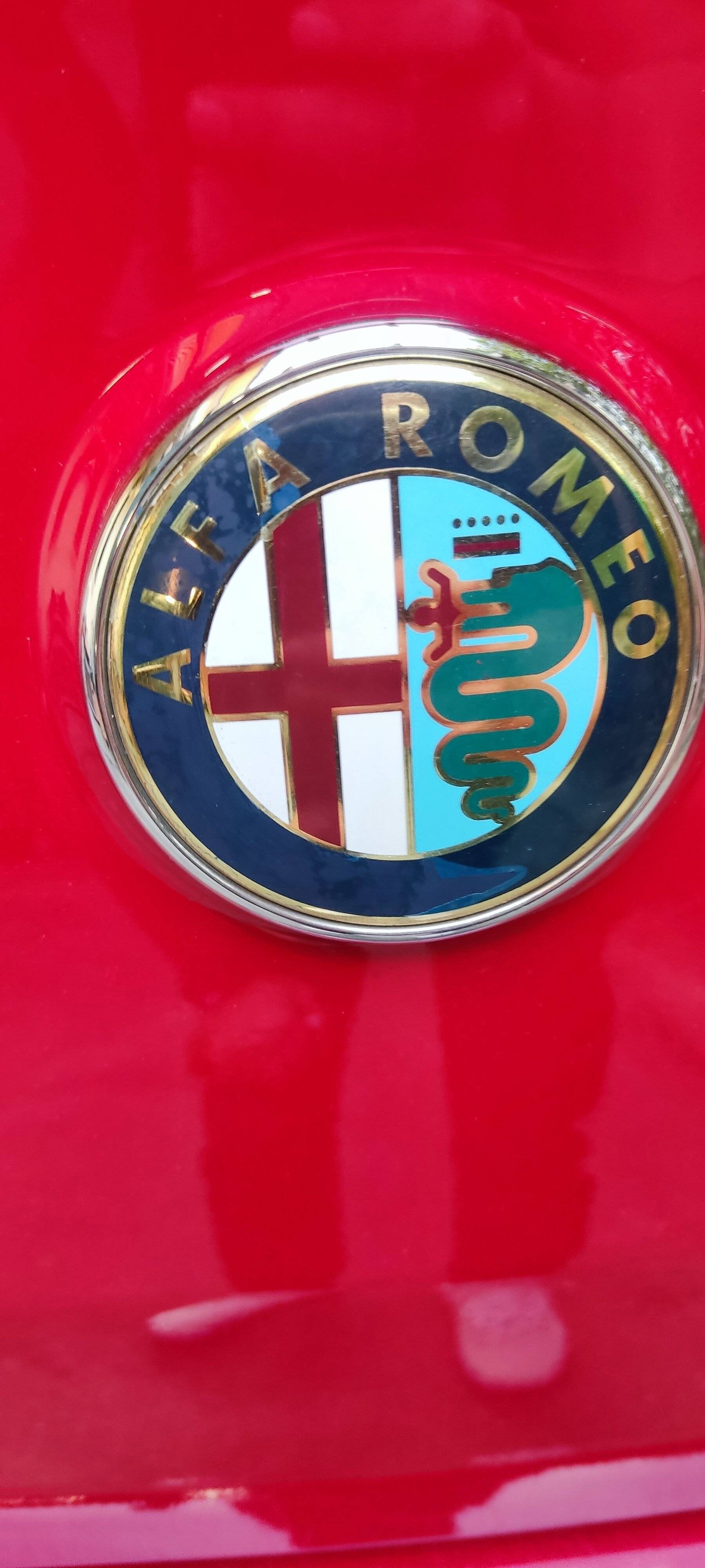

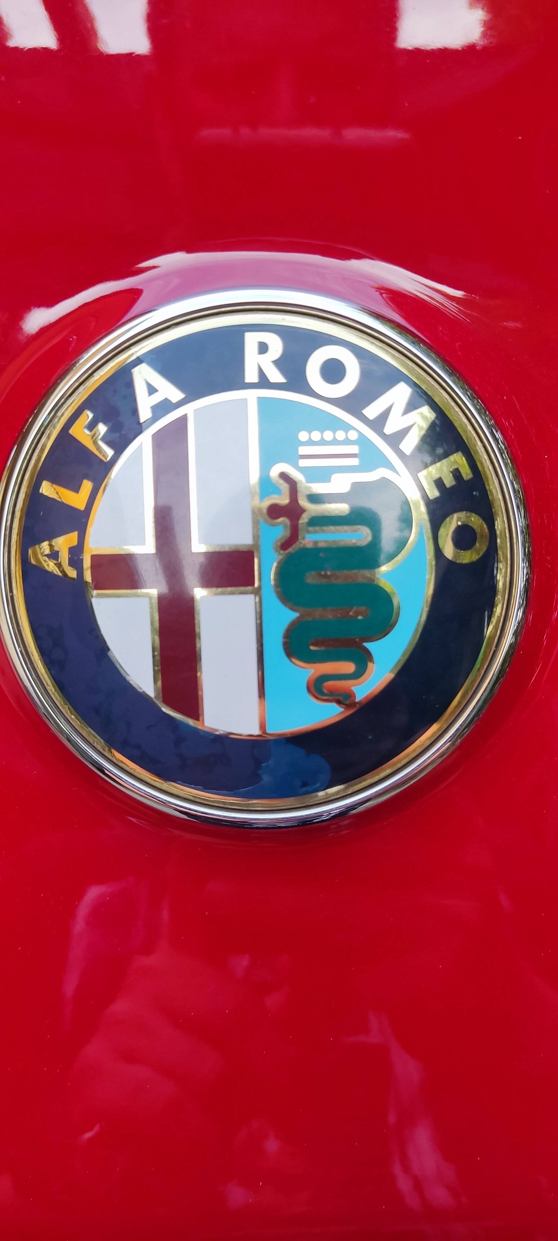

Non so se si vede bene... effettivamente dove è andata via questa pellicola è un po' uno schifo 😅😅😅

Secondo me si sta consumando, purtroppo e' un "problema" noto. sulla mia Brera l'ho sostituito un paio di anni fa'.... comunque il tuo e' ancora messo bene....
Reazioni: igoroptik
Se riesci togli tutto il trasparente (provando eventualmente a soffiare con aria compressa). Maschera il bagagliaio e spruzzi con la bomboletta di trasparente.. Più aspetti più la zona scoperta si scolora. Nella tua condizione torna nuovo.!
