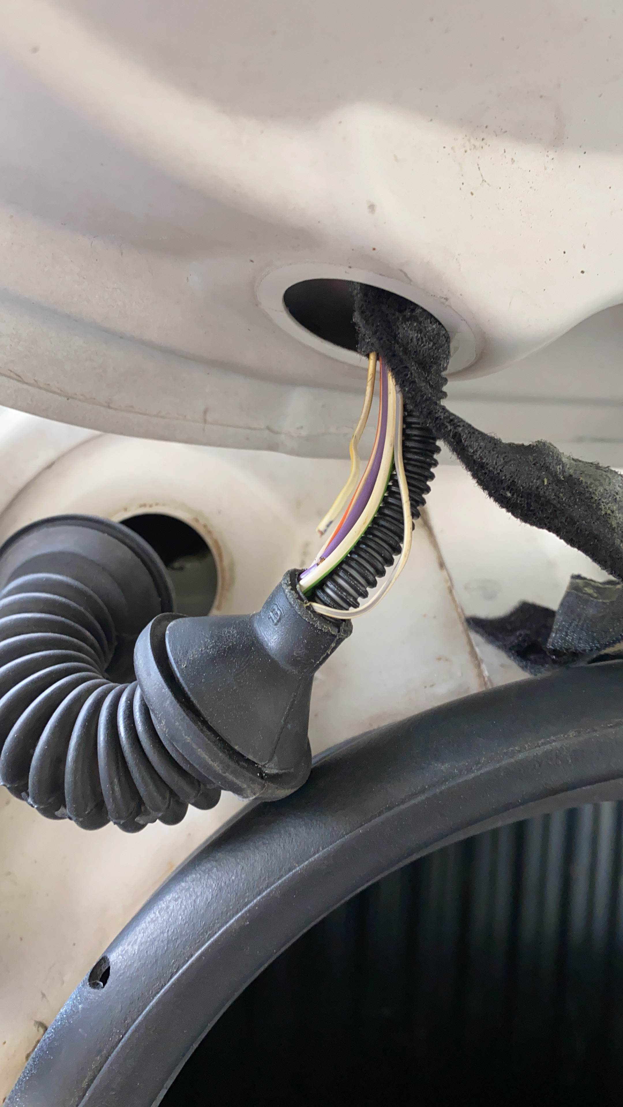

Salve a tutti,
ho un problema con la luce del bagagliaio, fino a un paio di giorni fa si accendeva solo appena aprivo il bagaglio e dopo pochi centimetri in cui lo aprivo si spegneva, oggi ha totalmente smesso di funzionare.
Nel quadro mi segnala il baule posteriore aperto, e chiuso quando lo chiudo, lampadina funziona correttamente. Collegando tutto a massa la lampadina rimane sempre accesa..
Cosa potrebbe essere? La famosa serratura? Qualche cavo interrotto? O esiste qualche sensore?
#2
Ho risolto
Si era spezzato un film nel passante dal portellone alla scocca
Allego foto
