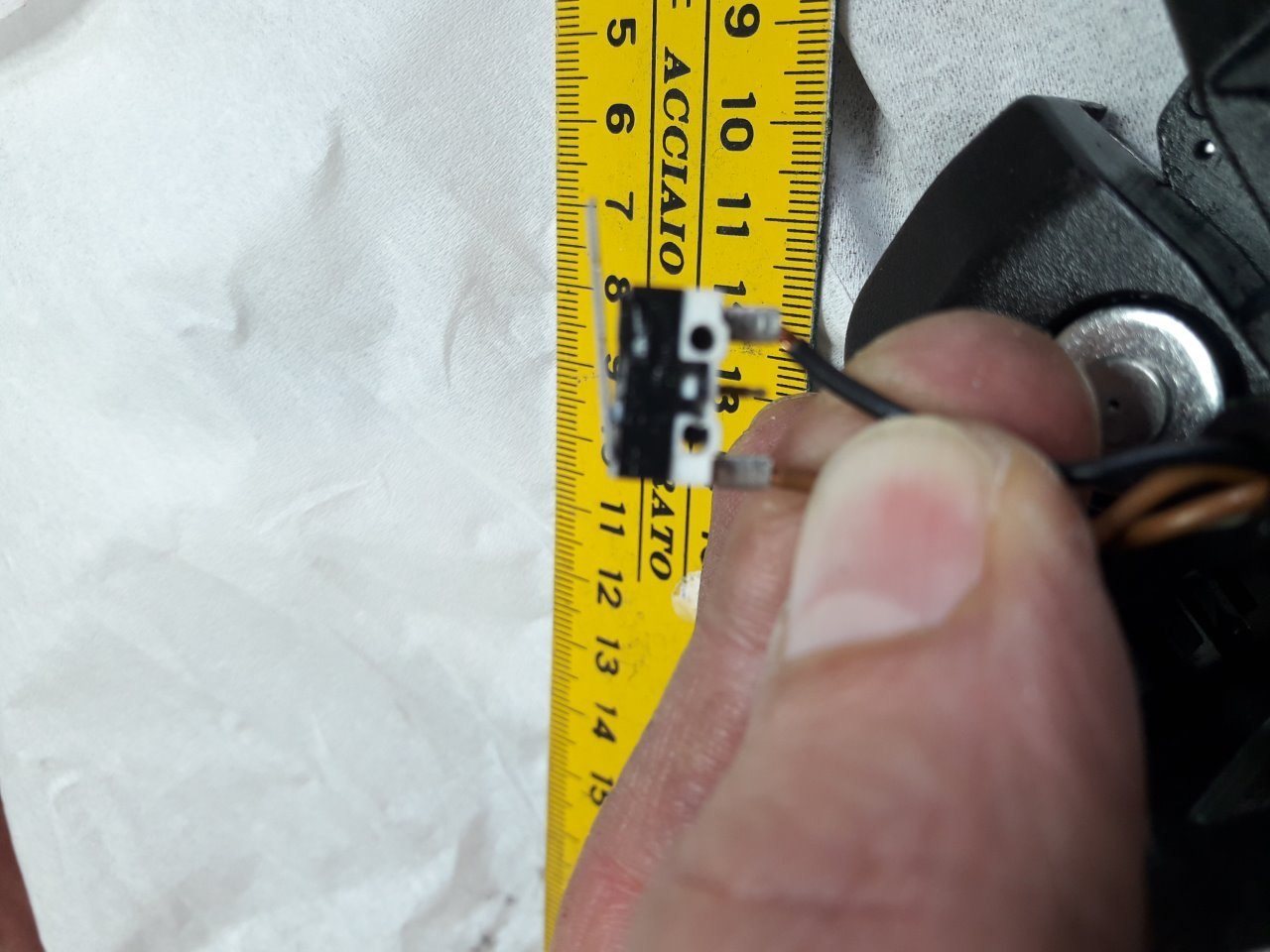

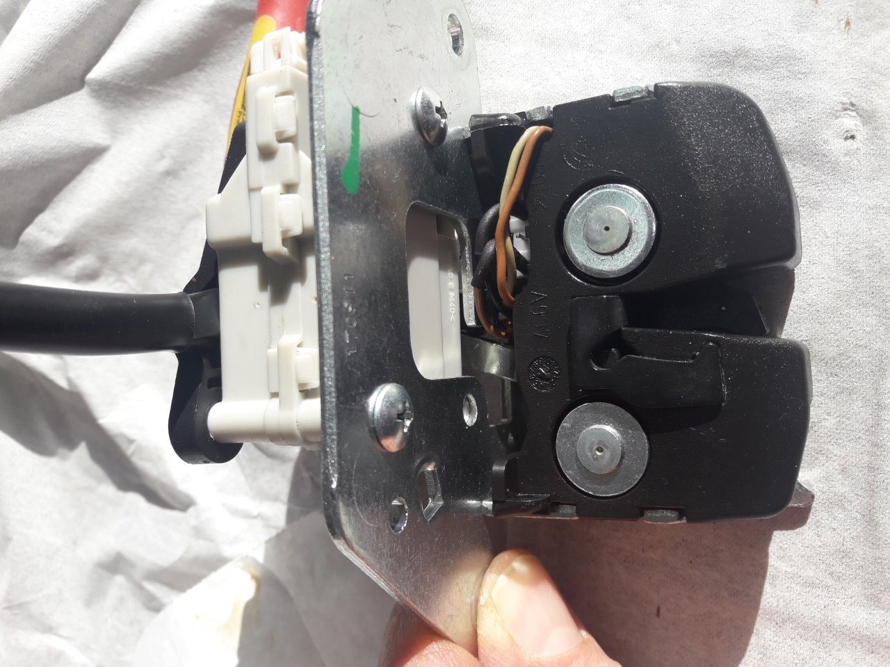

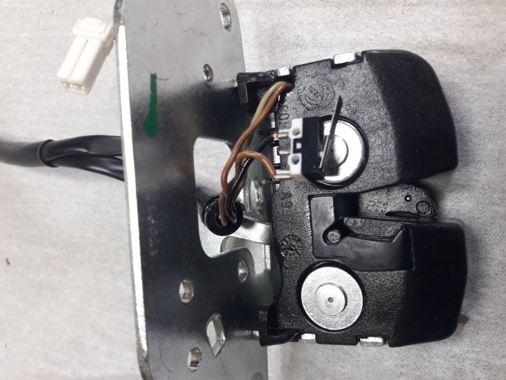

Adesso non riesco a trovare la guida ma ti posso inviare alcune foto che ho fatto quando ho smontato la serrattura.
In pratica si tratta di un piccolo microinterruttore che quando si apre il portellone chiude un contatto per far accendere le luci della bauliera e viene usato anche per la segnalazione del portellone aperto (159 SW del 2011 2.0JTDM)
Non è molto agevole smontarlo ma se hai un minimo di manualità e pazienza puoi riuscirci.
Prima ti conviene verificare che tu abbia la segnalazione del computer di bordo per essere sicuro che sia quello.
Il micro lo trovi su ebay o in un negozio di componenti elettronici (costo da 1,5 a 3 euro)
Buon lavoro

Ciao scintilla grazie per le foto e spiegazione... Ho finalmente potuto controllare e quando apro il bagagliaio non segna niente sul computer di bordo... Cosa significa che è il micro o no? Inoltre se fosse il micro dove lo posso trovare? Su internet se scrivo micro non trovo quel pezzo... Scusate l'ignoranza in materia ma sono bravo nello smontare e rimontare non nei pezzi di ricambio hahaha
Ciao Jimmy
Molto probabilmente hai lo stesso problema che avevo io.
Il micro lo puoi trovare in negozi di componenti elettronici oppure su internet.
Dovrebbe essere questo modello
5 x Ultra Mini Lever Actuator Microswitch SPDT Sub Miniature Micro Switch | eBay
Ma se lo smonti e lo cerchi in un negozio dovresti essere sicuro del tipo
Quando lo installi ti consiglio di non scaldare troppo i contatti con il saldatore altrimenti lo danneggi, eventualmente attacca i fili usando dei puntolini usati dagli elettricisti.
Il lavoro non è difficile ma ci vuole un po' di manualità e pazienza.

Si, l’ho smontata dal portellone, mi sembrava tutto in ordine e gli ho dato un po’ di spray per contatti elettrici sia nel connettore che alimenta tutta la serratura che nella serratura stessa come mi ha suggerito il mio meccanico prima di spendere 80€ in alfa romeo ricambi
Ti consiglio di provare con un tester il micro interruttore interno alla serratura.
Se vuoi evitare di aprirla puoi inserire i puntali nel.connettere e poi provare a chiudere la serratura e vedere se chiude il contatto.
Purtroppo questo micro comanda direttamente due lampadine 5watt e questo porta a bruciare i contatti.
Nel caso in cui il.micro sia ok.allora devi provare a verificare i cavi tra portellone e telaio (da provare a muovere per vedere se si accende o si spengono le luci)
