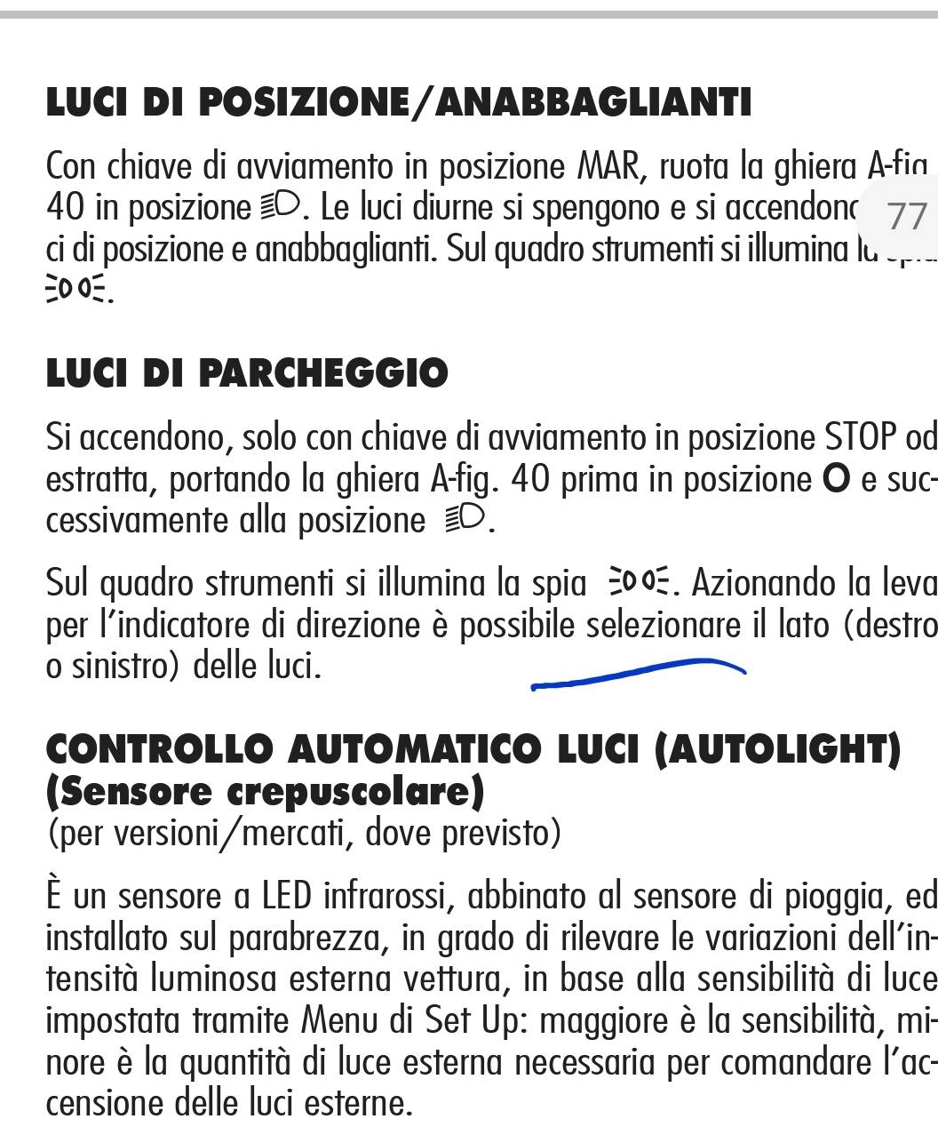

quando accendo le luci di posizione, naturalmente a quadro spento, anche agendo sulla leva delle freccie, rimangono accese sempre tutte e 4
Ho fatto una verifica sui LUM. Su quello della Giulietta 2021 non menziona la possibilità di selezionare il lato, su quella 2012 ante restyling invece, come puoi vedere dalla foto, è menzionato.

Ho riprovato sulla mia e ti confermo: quadro ON, quadro OFF, selettore luci da 0 a anabbaglianti non automatici, posizioni accese entrambe, selezionando freccia destra o sinistra accende il lato corrispondente. Probabilmente hai un nodo da abilitare con MES.

si , l'ho letto bene , ma purtroppo non lo fa
Riprova, spegni il quadro e poi riaccendi le luci e si accendono entrambe (più deboli rispetto a quando accendi il veicolo)
spegni il quadro e le luci e poi attiva l'indicatore di direzione, e si accende solo quella del lato selezionato.
IMPORTANTE, prima sfili la chiave dal quadro e poi attivi le luci o l'indicatore di direzione.
