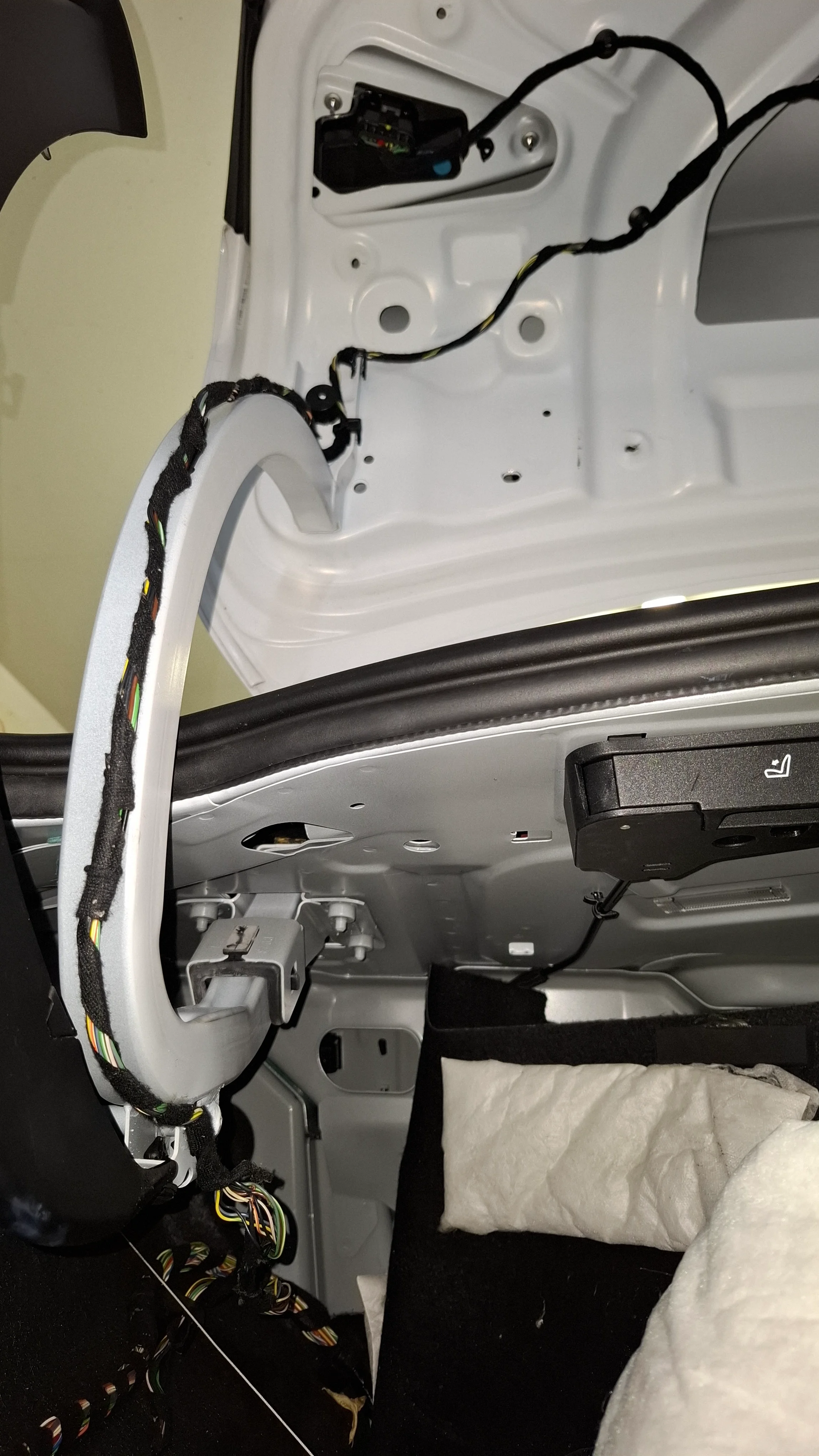

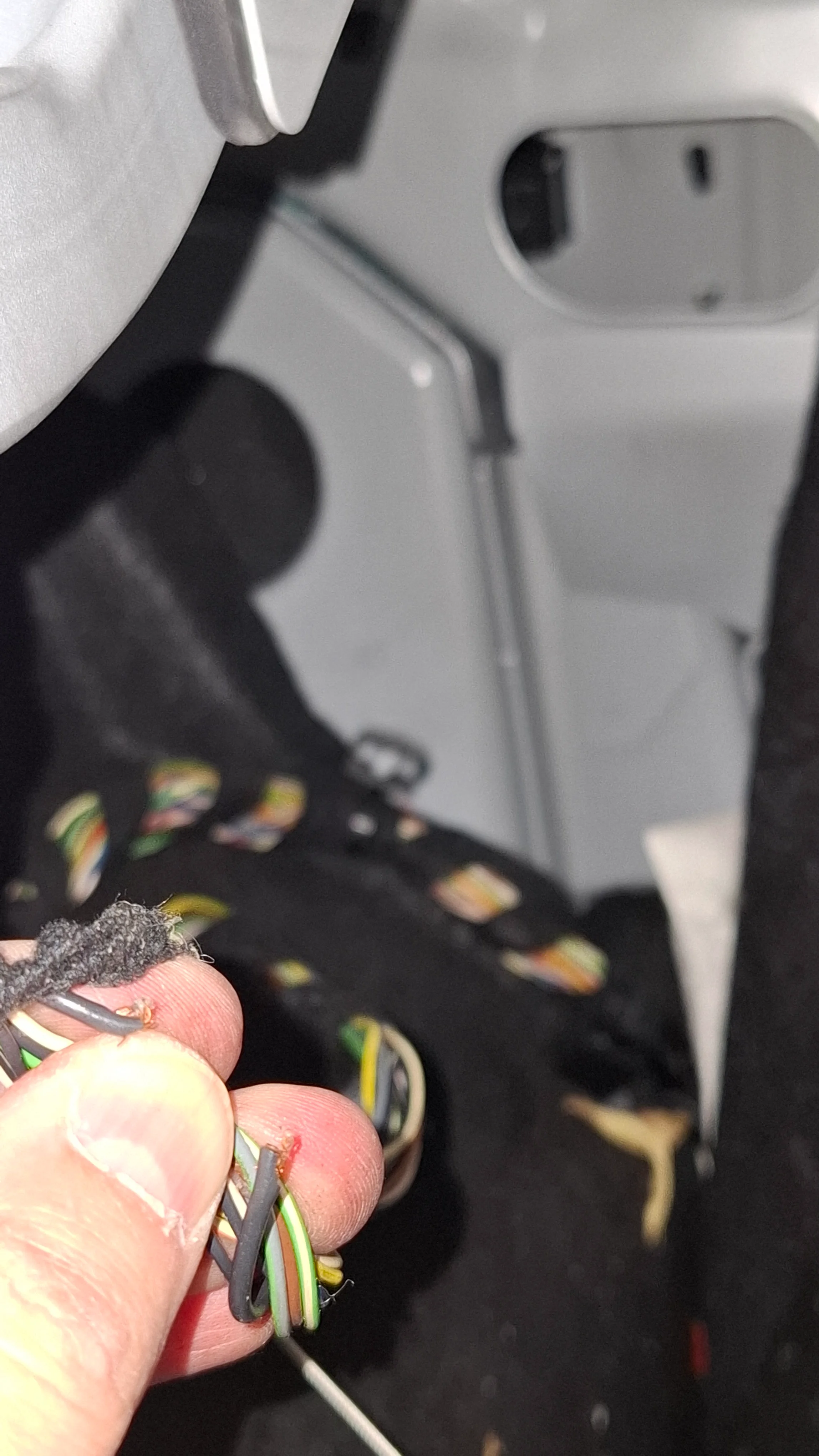

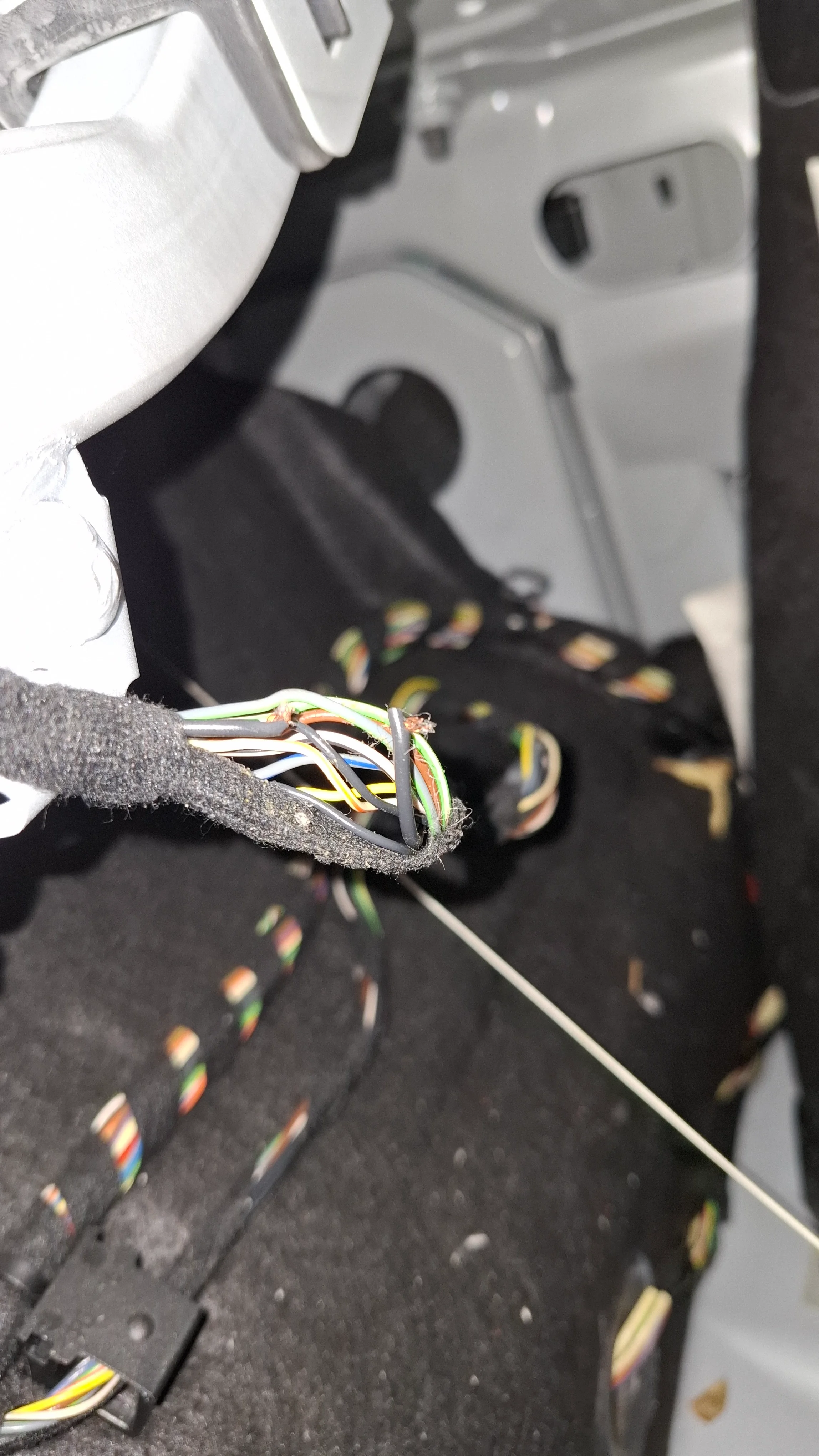

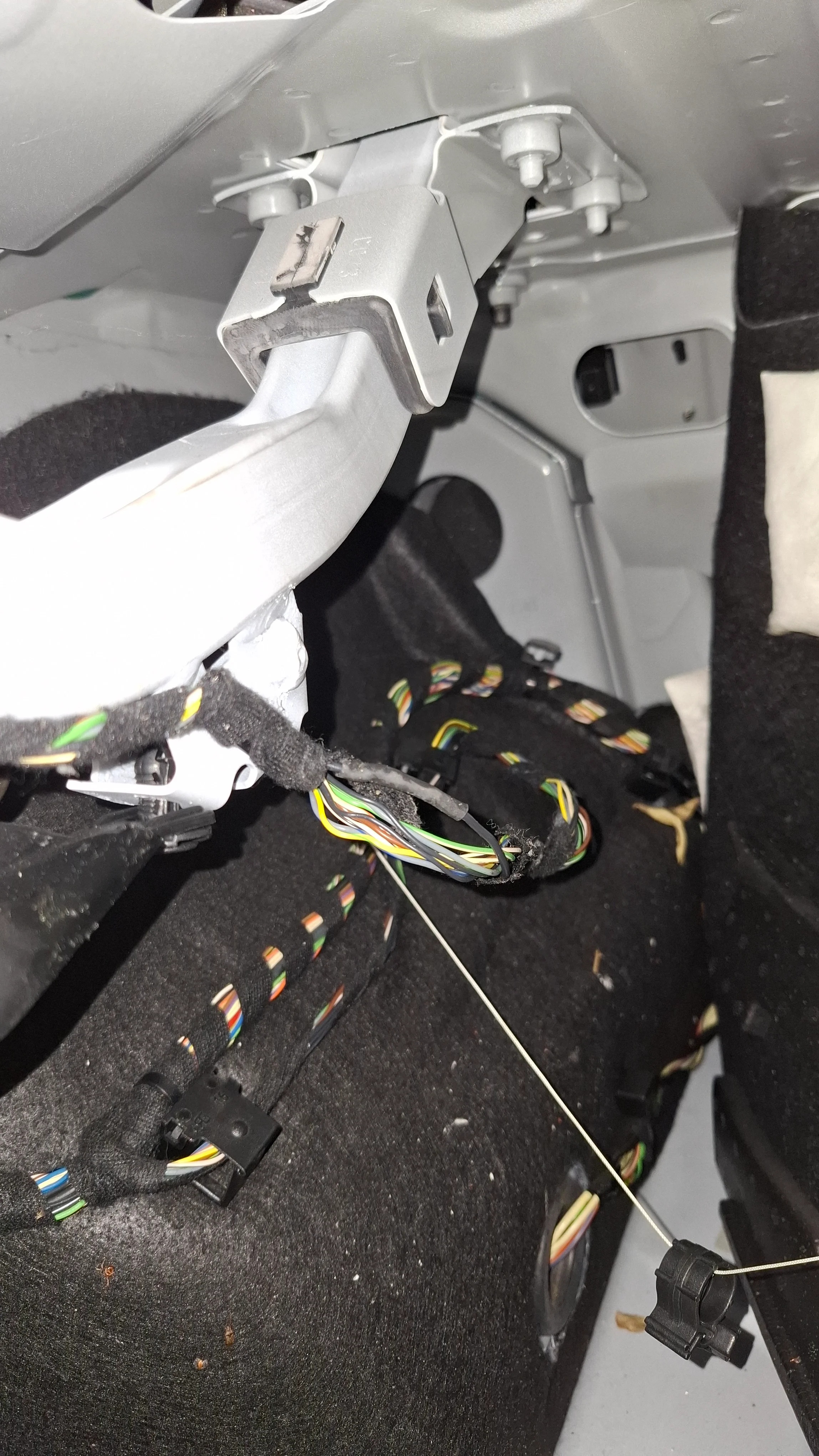

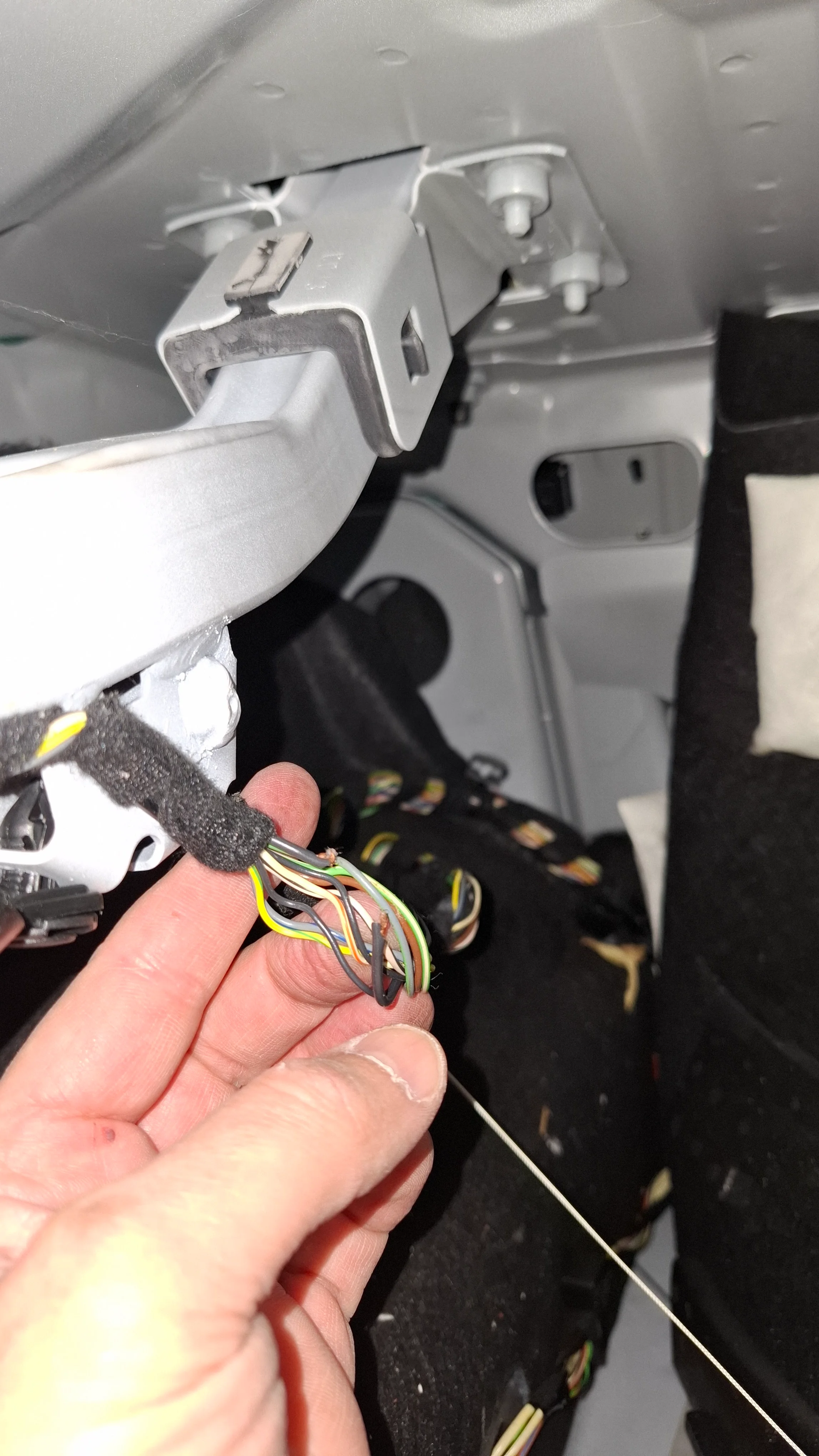

Il faro posteriore sx presentava accensioni random e il display di bordo indicava problema luce posizione, retromarcia, luce stop, con l aggiunta del controllo frenata assistita.
Dopo diversi controlli trovo il filo nero con sezione maggiore quasi tagliato causa le continue aperture e chiusure del baule. Dopo aver saldato il filo e creato un ansa migliore al cablaggio, il tutto è funzionante ora. Qualche difficoltà nel togliere la tappezzeria e non sono riuscito a rimettere solo il paracolpi sulla chiusura. Qualche euro risparmiati. Ma cablaggio da rivedere e da tenere controllato.
