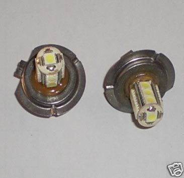

Tu intendi le luci anabbaglianti? Tipo queste? Se sono queste,le sconsiglio vivamente,poverta di luce assoluta,ne ho prese una coppia perchè mi piace sperimentare le varie tecnologie,ma purtroppo non sono sufficientemente potenti. Una lampadina a filamento alogena comunissima rende dieci volte meglio. Secondo me vanno bene solo come luci di bellezza. E poi per vederci?

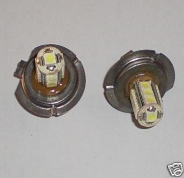

Confermo pienamente. Le lampadine H1 a led non sono certo sostitutive delle più potenti alogene, specialmente per quanto riguarda la visibilità. Per un semplice motivo tecnico considero la posizione dei fendinebbia sulla 147 1^ serie alquanto... strana. Sono allo stesso livello delle anabbaglianti, mentre sulla 156 al loro posto ci sono le frecce... :confused:
