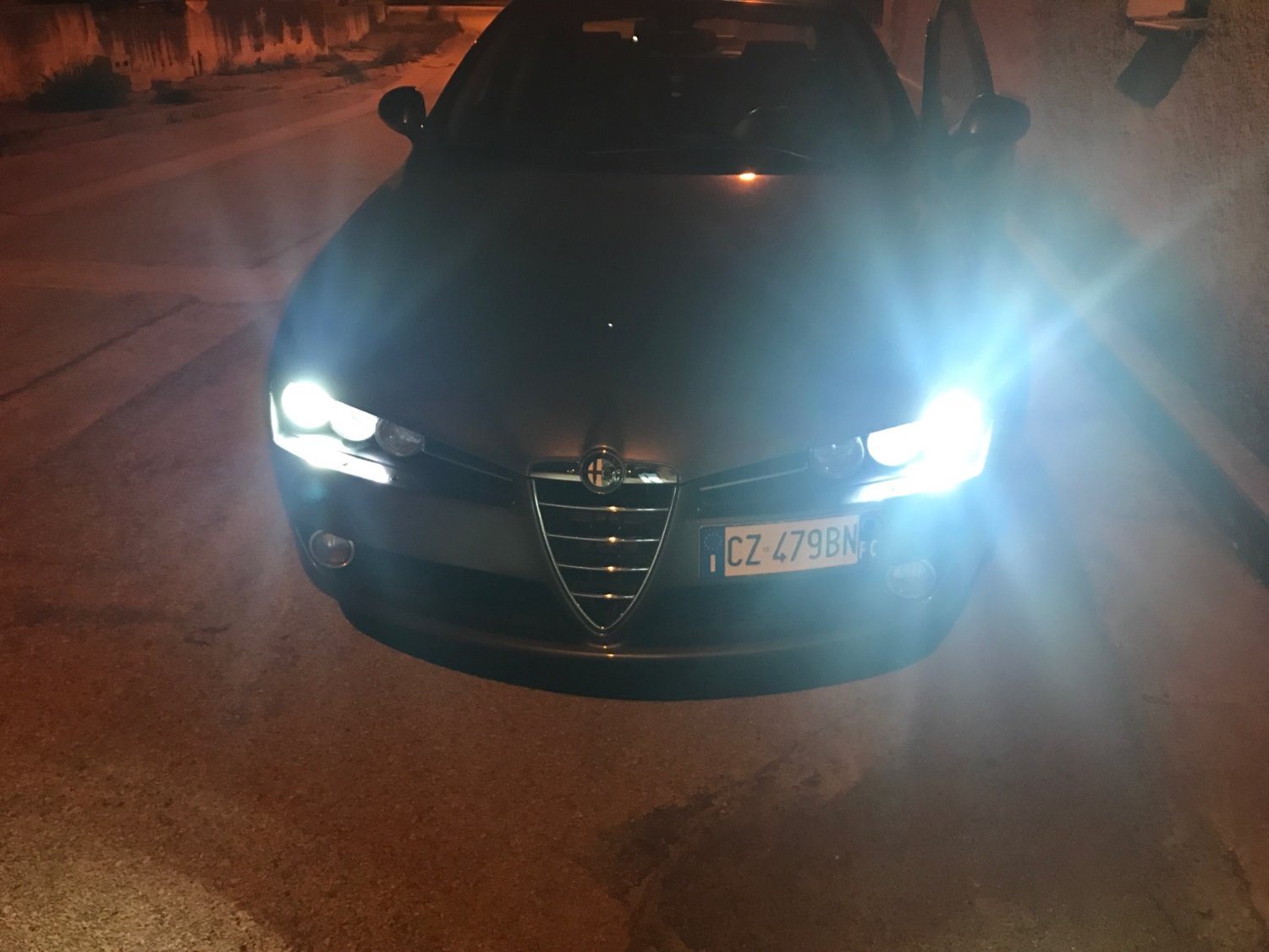

LUCI POSIZIONE T10 6 LED ALFA ROMEO 159 BIANCO SUPER QUALITA W5W | eBay io ho queste e non mi danno nessun errore anche con l'auto spenta oppure con le luci accese in fase di accensione, spero di esserti stato d'aiuto, ecco il risultato [emoji18]Visualizza allegato 134991
Posso farti una domanda da quanto tempo li monti? Io ho notato che i miei dopo un po che sono accesi quando accendo la freccia ho freno e come se c'è troppo assorbimento e parte l'avaria per poi togliersi da sola [emoji53]
Reazioni: marcoo9333
#7
Li monto da circa un mese non ho notato nessuno dei problemi da te elencati e utilizzo la macchina ogni giorno per circa 100km , mi sembra strano che delle luci a led provochino assorbimento di corrente [emoji33]
