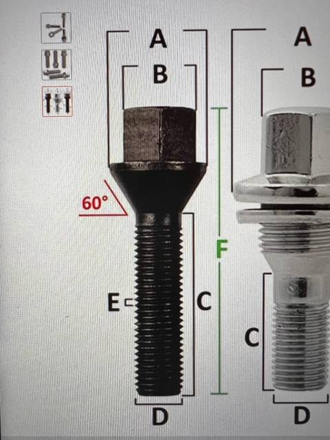

Buongiorno, necessito di conoscere la misura precisa dei bulloni ruota di serie, poichè devo utilizzare un piccolo distanziale da 6mm (problemi pinze brembo su cerchio aftermarket)
Devo quindi identificare la misura giusta, per poterne acquistare di più lunghi ma precisi...
Mi riferisco alla 1750 Veloce, ma credo siano tutte uguali.
le misure note sono; M12 x 1,25 testa a V.
Il mio problema è capire come prendere la "lunghezza" ovvero è corretto secondo voi quanto in figura è indicato alla lettera C?
La misura della sola parte filettata mi farebbe propendere per un bullone da 20mm.
Se misuro come da lettera C il bullone diventa da 23mm.
Quindi, se originale è lungo 23mm, ne devo trovare un set da 29mm (di cui 6mm per il distanziale)
Se invece devo intendere che l'originale è da 20mm, mi basta comperarli da 26mm....
Non vorrei prenderli da 29 per poi dover tagliare e limare...
Chi mi sa dare l'interpretazione corretta?
Grazie
Luca
Io ho avuto lo stesso problema alla mia ex Giulietta QV mettendo gli OZ Leggera HLT che richiedevano per l'appunto distanziali da 6 mm.. Presi degli M12x1.25/29
