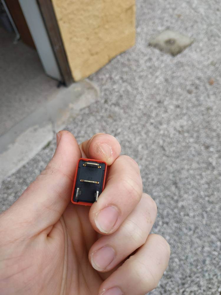

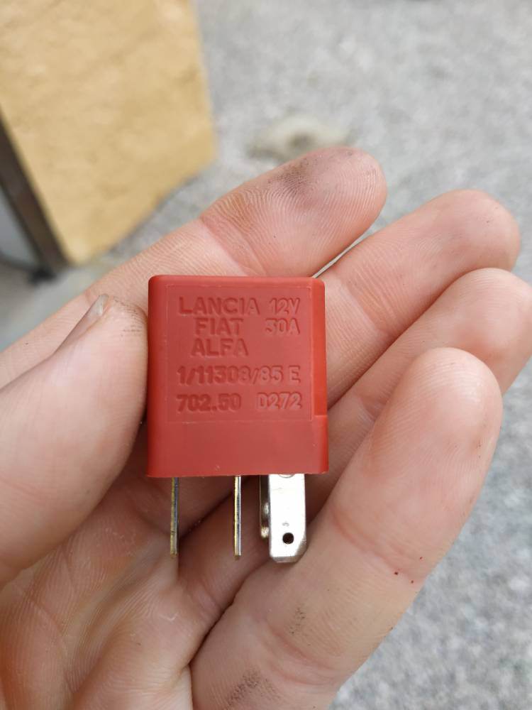

Sono arrivato alla conclusione che sia il relè ma non essendo un tecnico e non avendo praticamente nessuna conoscenza in campo, potrebbe essere anche altro.. Comunque nel lum non c'è scritto niente riguardante la sostituzione del relè e io non saprei dove mettere le mani..
Perche' la sostituzione andrebbe fatta da un elettrauto.
Ma sei sicuro che sia il rele'? Potrebbe essere un cavo tranciato che passa dalla guaina del baule

quoto! la giulietta soprattutto la prima serie aveva un problema ai cavi che passavano nelle guaine del baule, in alto, infatti sulle successive erano state modificate, si tranciavano i cavi con l'apri e chiudi del bagagliaio, io dovetti rifare buona parte dei cavi che si erano tranciati o spellati...

Hai controllato anche il fusibile del lunotto termico (F20 - 30A) ?
