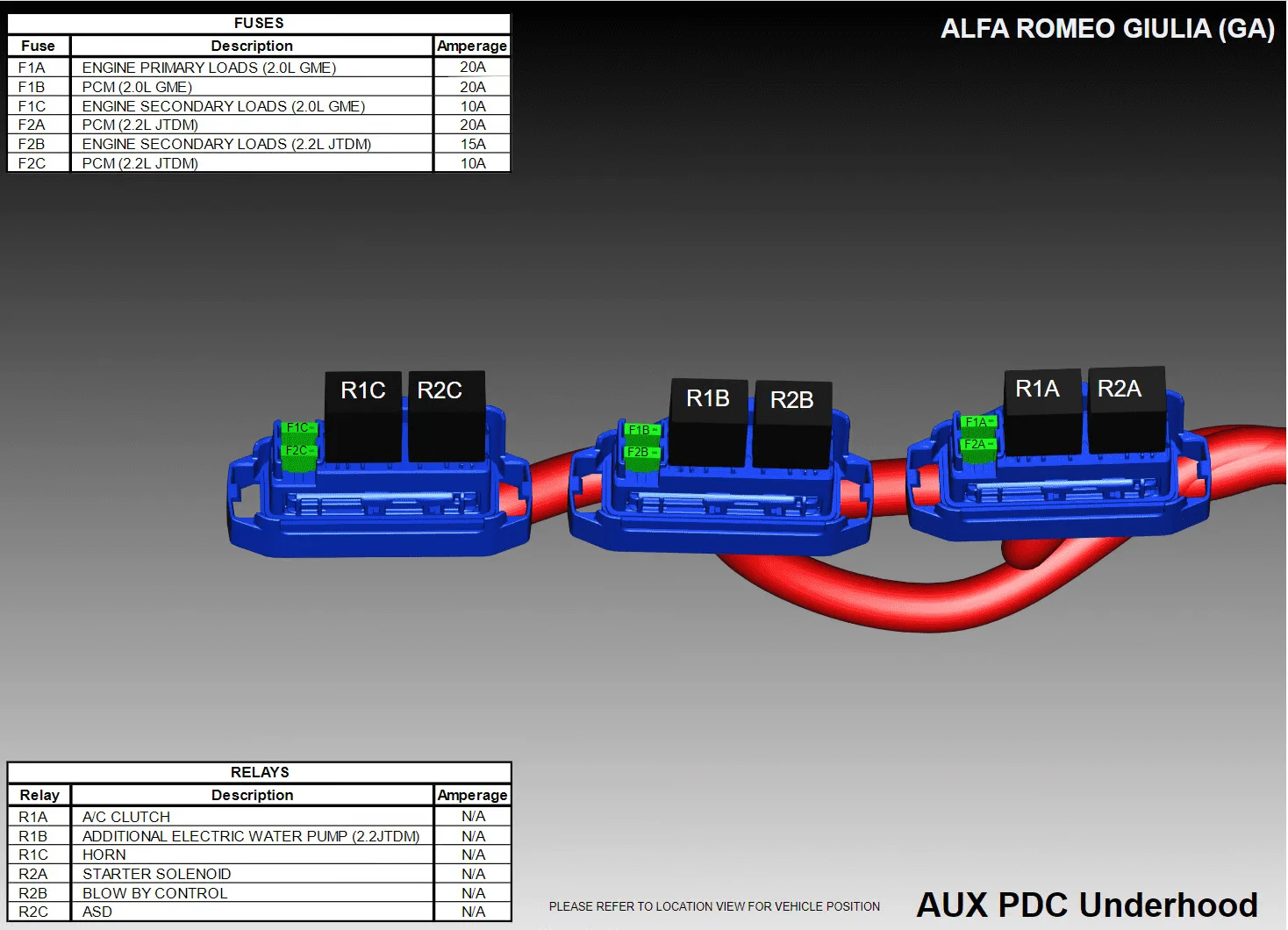

Buongiorno a tutti, vi risulta che i famosi 6 relè possano fare malfunzionamento la lunotto termico/sbrinamento specchietti?
Saluti
Michele
Questo è ciò che comandano

Con la precedente Giulia avevo lo stesso problema e lo risolsero sostituendo il fusibile che gestisce il lunotto (centro autorizzato Bosch, mentre in Officina AR dissero che avrebbero dovuto analizzare l'impianto per individuare il problema)

Si disattivano anche se la batteria non è perfettamente carica
