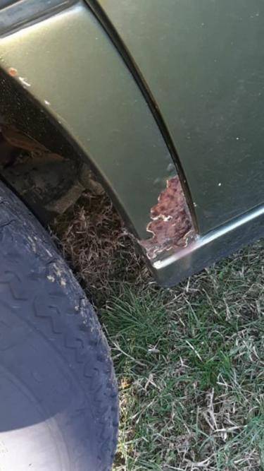

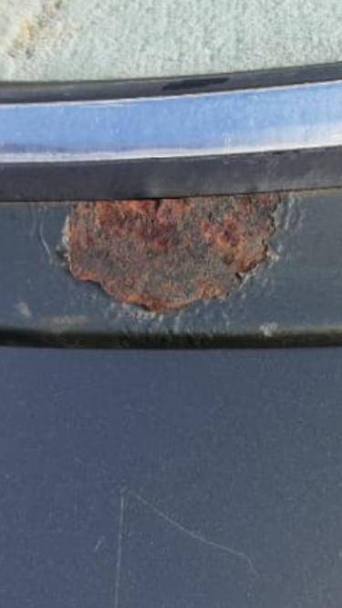

Salve a tutti, poco tempo fa ho trovato un'alfetta abastanza bella sia meccanicamente che esteticamente. Gli unici difetti che ho notato sono queste due macchie di ruggine, una sul baule e una vicino alla ruota. Premetto che non ho visto altri punti critici per quanto riguarda la ruggine, nè sul passaruota nè sotto il veicolo se non delle piccole macchie chiare sulla vernice consumata dal tempo: qualcuno che ne capisce più di me sa dirmi se è sintmo di un problema più grave o sono due macchie stuccabili facilemente?Oppure se conviene ripitturarla interamente?

Non sono due semplici macchie ma vera e propria corrosione.
Si possono stuccare con stucchi metallici ma solo per rallentare la corrosione e nascondere la magagna.
Per fare un bel lavoro è necessario sostituire e adattare il pezzo di lamiera, questo comporta un intervento abbastanza pesante soprattutto se come sembra la corrosione è passante.
Io ti consiglio di farti assistere da un carrozziere "dell'epoca" che sicuramente saprà identificare le parti scatolate dove si può annidare altra ruggine.
Grazie mille della risposta. La macchina non è ancora mia, stavo pensando di acquistarla quindi non potrei portarla dal carrozziere, però speravo fosse un danno lieve, che si potesse coprire con dello stucco anche da soli. Probabilmente farò comunque un salto dal carrozziere a fargli vedere le foto
