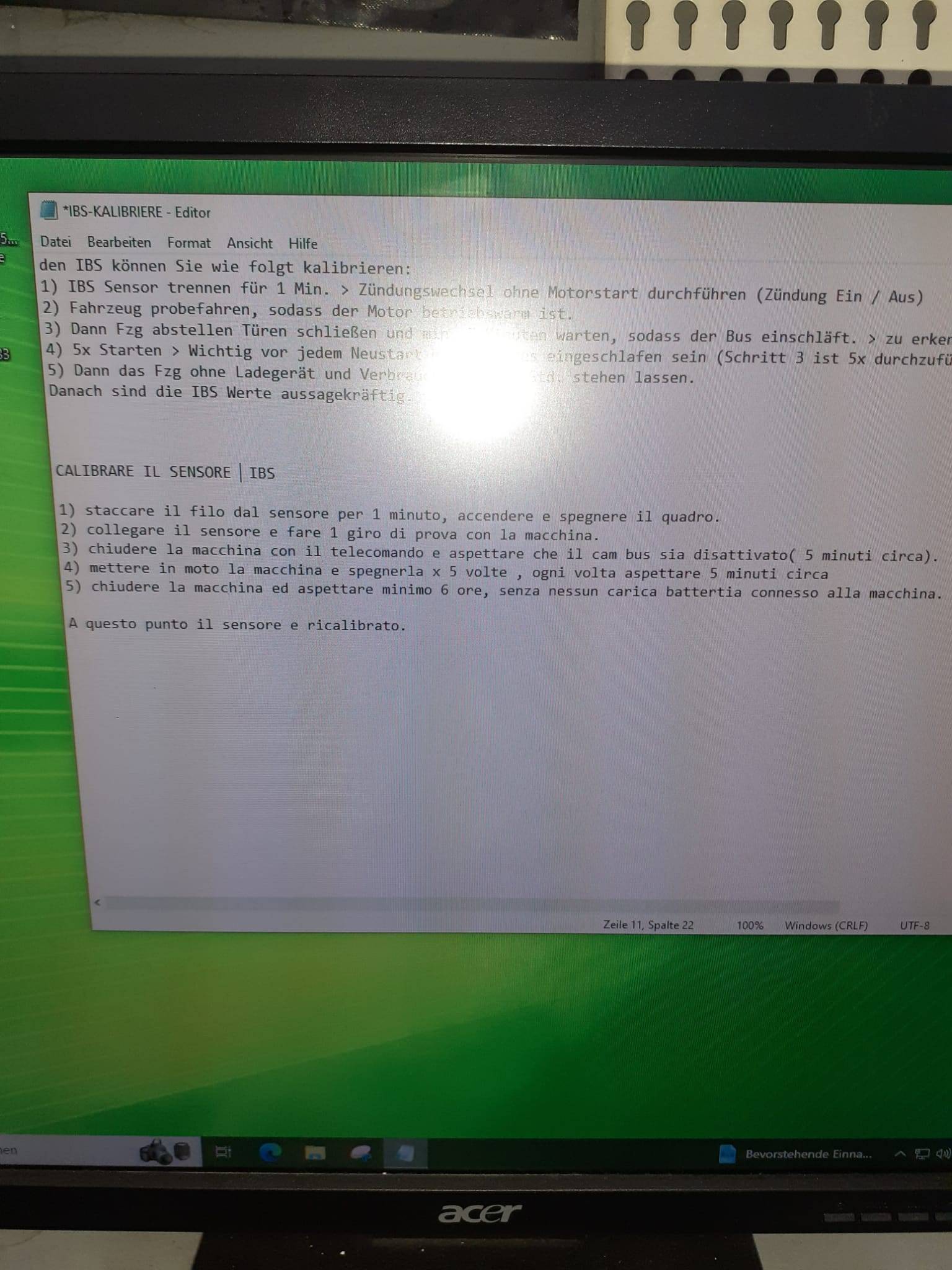

Fai un reset/ calibrazione del sensore IBS.
per quanto riguarda i finestrini dopo lo stacco batteria vanno inalizzati.
