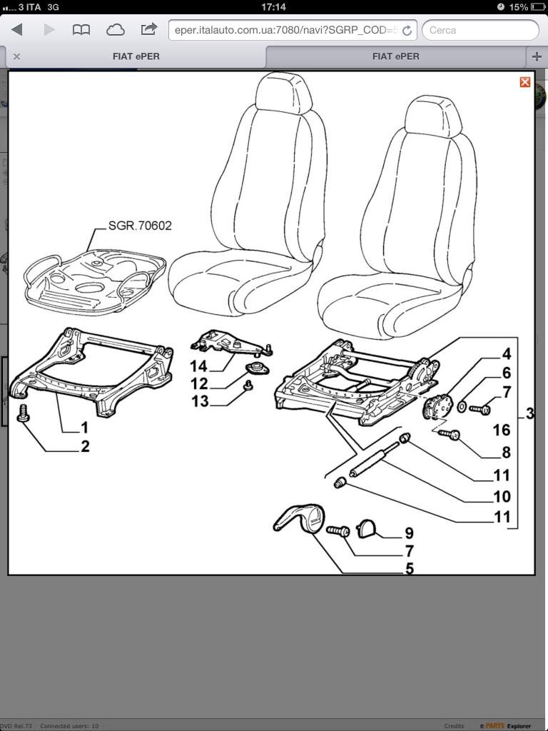

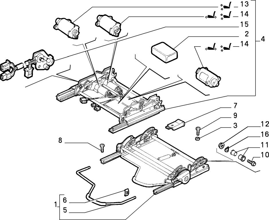

Dunque vedendo queste due foto trovate in rete
non so se riesci senza smontare il sedile, se riesci a cavarlo, però inefetti è lì al posto del manovelismo della leva.
La mia paura e ne ho visti altri di sedili così, è come le statuette matrioska, che per arrivare al motorino devi smontare chi ci sta sopra...
