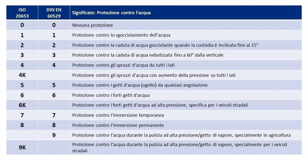

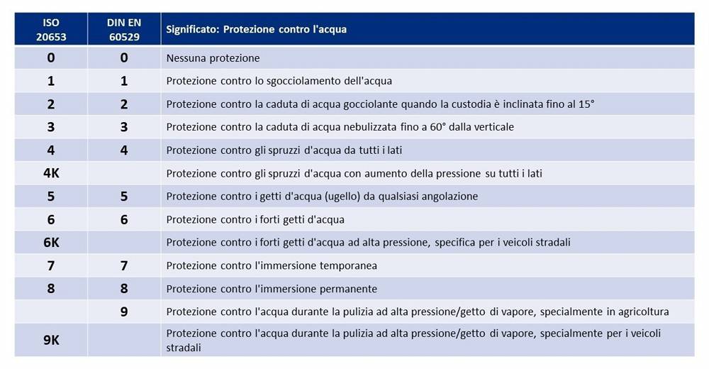

Allego una tabella per farsi un'idea del grado IP relativo all'isolamento da liquidi:

IL 6K e il 9K è riferito all'isolamento durante il lavaggio esterno del veicolo e non al motore della macchina..
Potrebbe esser interessante conoscere il grado d'isolamento dei vari componenti del motore giusto per farsi un'idea, ma questo dato potrebbe esser sfalsato dall'escursione termica del motore..
Non vi è mai capitato di staccare un connettore e questo quasi si sbriciola nelle mai, (questo dovrebbe far riflettere)..
Scusate se forse sono fuori topic con in discorso, ma spero che sia utile allo scopo..
