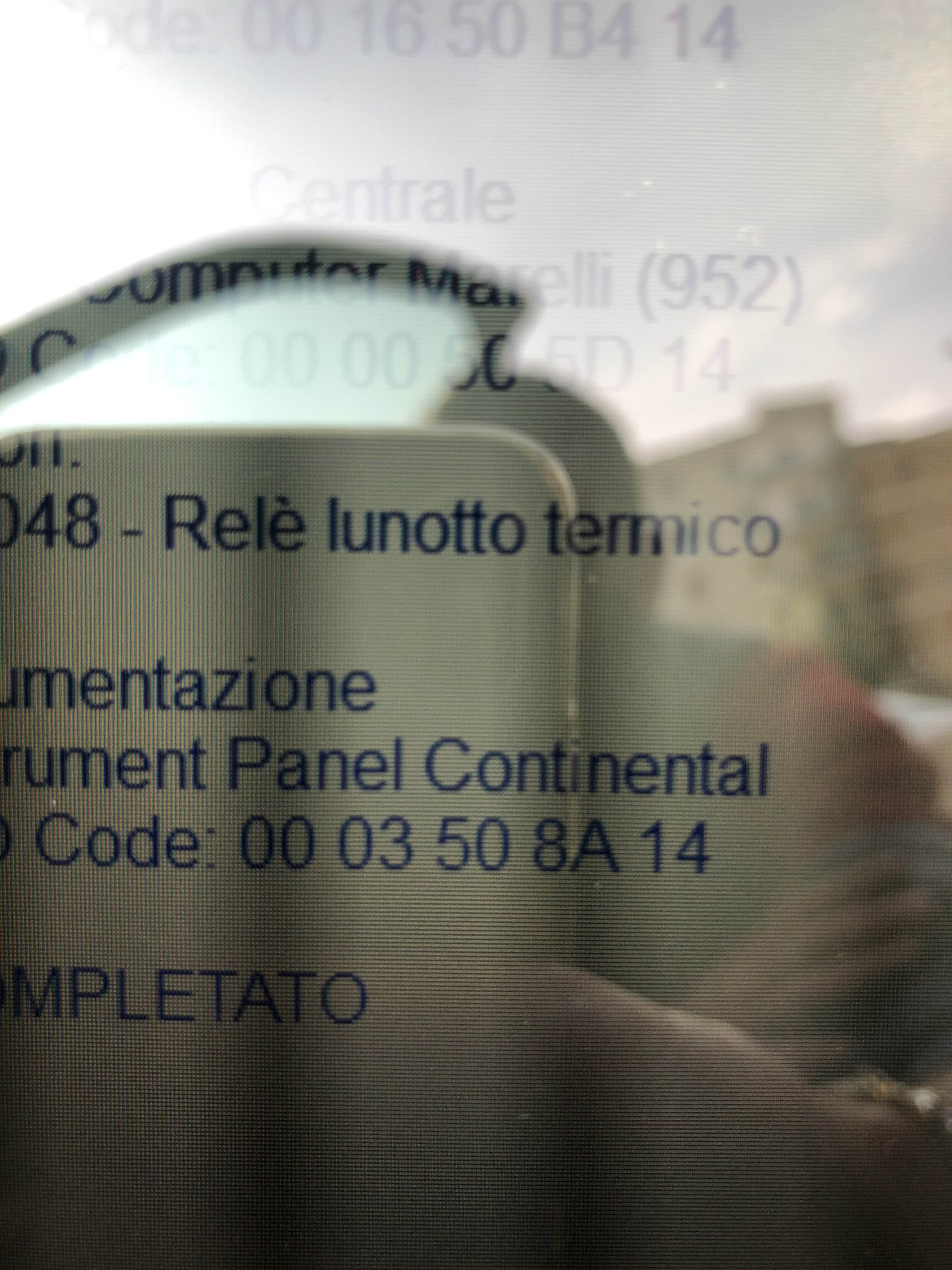

Ciao anche io stesso problema su Giulia 2.2 con funzionamento ad intermittenza del lunotto, fusibili e relè tutto ok, alcuni parlavano della batteria sotto i 12 volt.. ho appena comprato un’interfaccia ed effettuato un reset all’errore, vediamo se al primo freddo funzionerà senza problemi..

Dopo il reset nessun problema, tutte le volte ha funzionato alla perfezione. Da premettere che la tensione della batteria rilevata dall’interfaccia era 11,8 quindi probabilmente ha mandato il lunotto in errore. Ti consiglio di fare una diagnosi o comprare l’interfaccia e farla da te. Molto più semplice ed economico.
