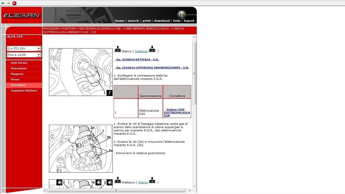

se rimane aperta causa sporco può dare problemi proprio agli alti regimi... io non l'ho mai smontata ma l'ho visto fare e non pare complicato
se ti può essere utile
Ziopalm se funziona come le egr dei 1.9jtdm e 1.3mjt lo smontaggio è molto semplice, altrettanto la pulizia. Appena ho tempo do un occhiata e vi farò sapere. Sperando sia quella. Grazie ancora.
