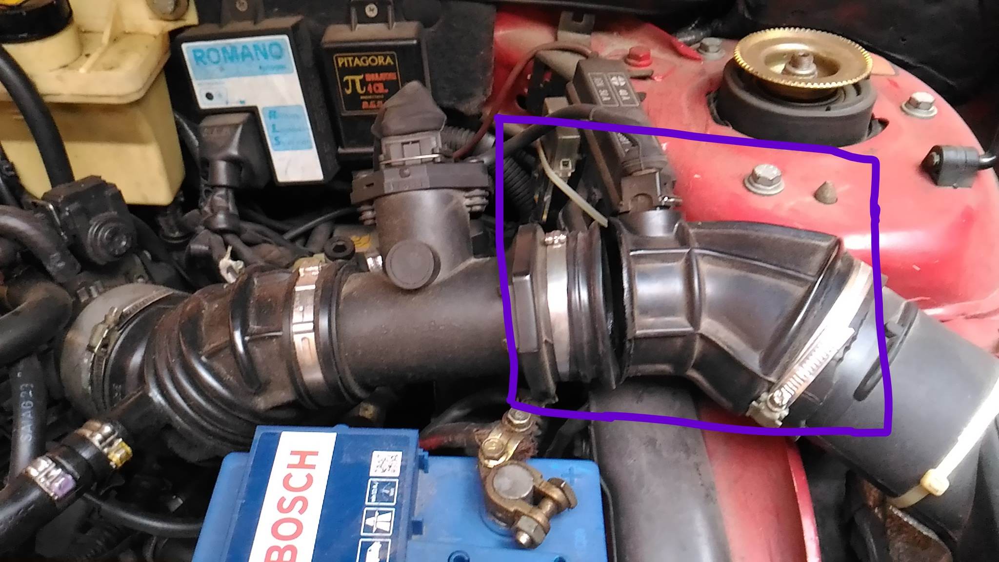

Ho visitato il link ma il manicotto è differente, è quello all'altra estremità del debimetro tra questo e il filtro aria (quello nell'alloggiamento dovrebbe essere il sensore temperatura aria aspirata che è presente solo nella serie del '98 ).
provo a caricare una foto dove ho cerchiato il manicotto.
Se non ne trovo uno nuovo procederò ad una bella 'fasciatura' :):):)

...Ho visitato il link ma il manicotto è differente, è quello all'altra estremità del debimetro tra questo e il filtro aria...
Se smanetti nel link trovi anche l'altro pezzo che serve a te!
P.s.: avendo il manicotto in quello stato il tuo MAF è sicuramente da buttare, visto che sono sensibilissimi alla polvere, che li danneggia irrimediabilmente.

A proposito per MAF tu intendi quello che io chiamo debimetro o flussimetro?
Perchè se è così credo funzioni ancora (dato che ho notato subito il problema del manicotto) mi è capitato un paio di volte che si sia 'decapitato' e ti assicuro che se non funziona si nota...:p:p:p
Cmq riparando il manicotto, sia pure in via provvisoria, la macchina va bene (o va come prima) ma se non riparo il primo è inutile indagare sul secondo
