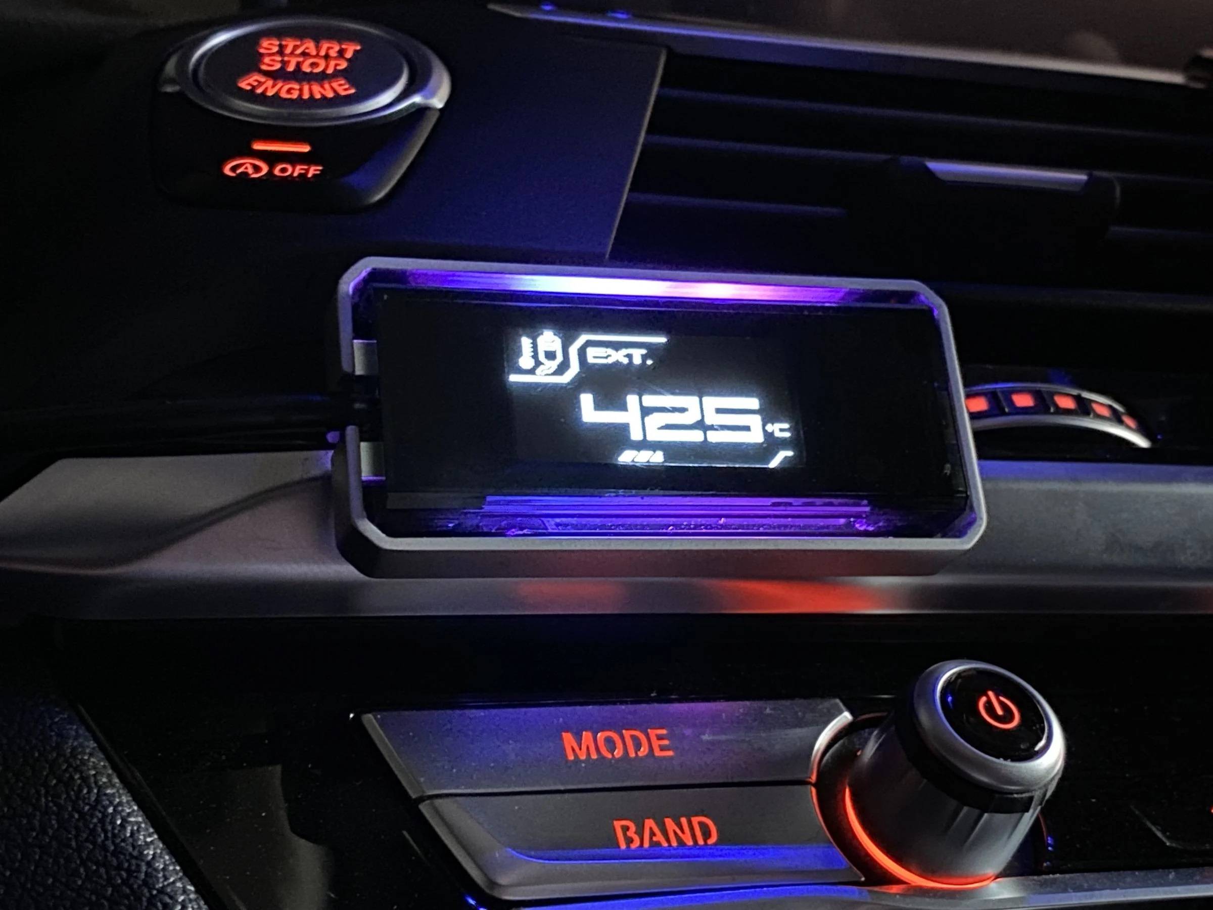

Una soluzione intermedia per dimensioni potrebbe essere il display obd2 di shadow che usa un piccolo display oled e segnala sia il valore numerico che un piccolo segnale analogico, la cinesissima luce ambient viola può essere eliminata.
