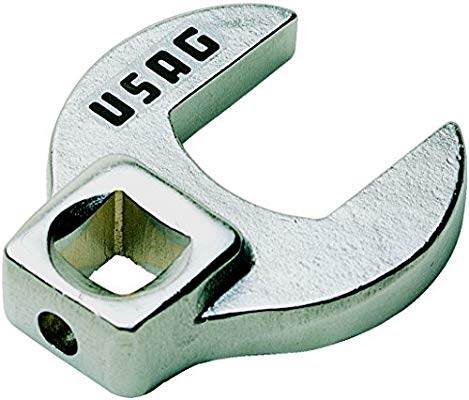

Nella fase di chiusura del coperchio, per lavorare agevolmente con la vettura sulle rampe oppure su cavalletti ti occorre una chiave specifica
Definita a "zampa di gallo"
E occorre anche una chiave dinamometrica.
