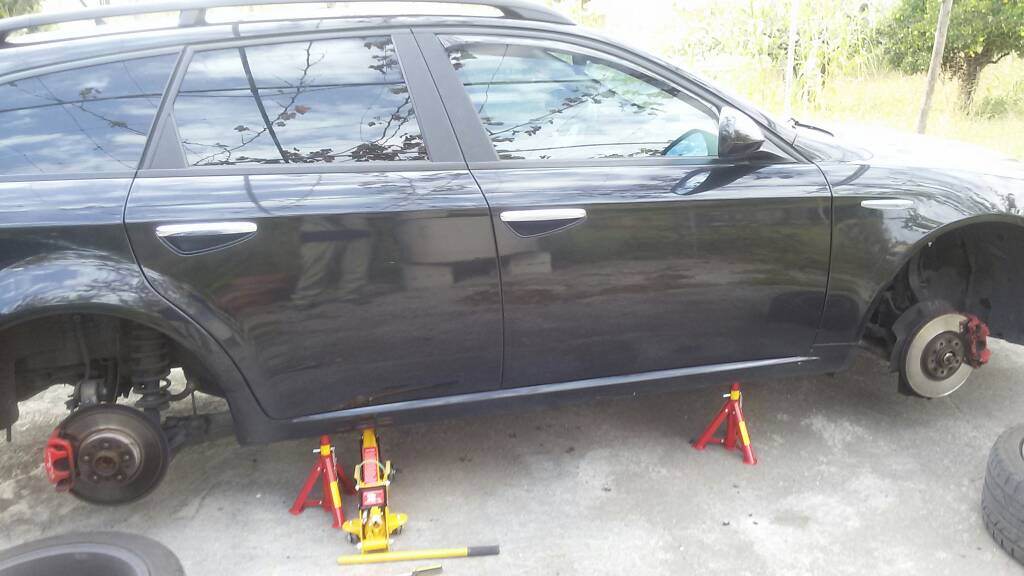

  4. io uso tranquillamente i cavalletti.. ne metto 4 però che è più sicuro
  5. Sono di Padova
    Due davanti e due dietro?
  6. si.. considera che ogni cavalletto ha una portata di 2T..
  7. Ma come tempo dell’operazione quanto ci metti? E soprattutto che crick usi e dove posizioni i cavalletti per maggior sicurezza
  8. qua c'è tutto
    foto Manutenzione sotto auto: rampe o cavalletti - 1

  10. ...io uso sia i cavalletti che le rampe a seconda dei lavoretti da fare. Le rampe sono l'ideale per cambio olio o intervento su marmitta, ma se devi fare interventi su freni, cinghia distribuzione, barra stabilizzatrice, lì ti servono minimo i cavalletti. Tra l'altro ne esistono anche di più alti con altezza max di luce da terra di - ho anche quelli- ma per sfruttarli in tutta altezza ti servirebbe un cric con un escursione più alta rispetto a quello del Brico.
  11. I cavalletti sono sicuri perché ognuno può reggere quasi l’intero peso della macchina, in più , se ne utilizzi 4 puoi sollevare la vettura mantenendola in piano tenendo anche le ruote libere. Bisogna fare molta attenzione alla qualità del suolo sul quale posizionare i cavalletti.
