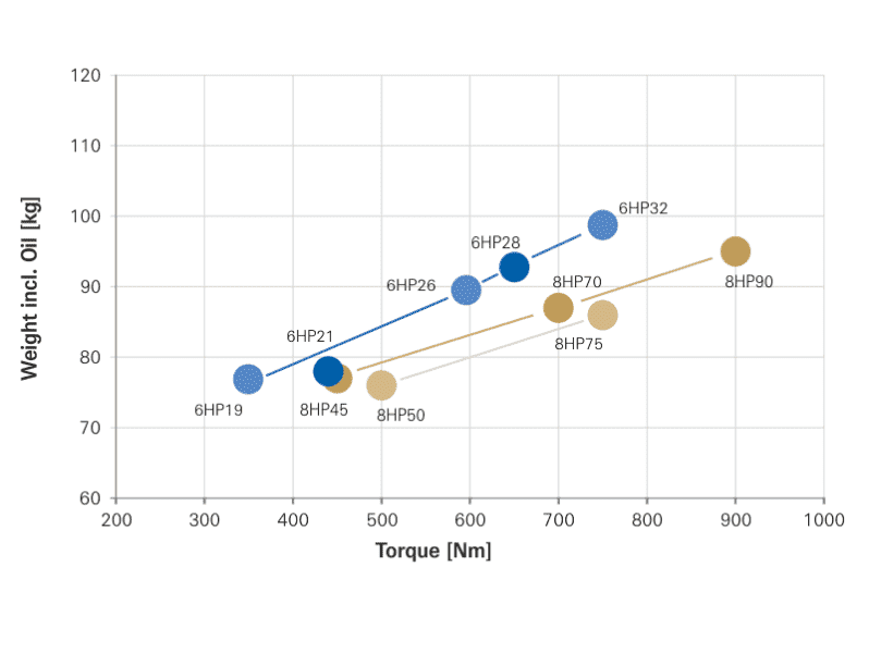

Rickrd, volevo proprio dire ZF, perchè si stava parlando delle possibilità di aumento di pontenza della Veloce Diesel, e quella monta uno ZF 8 marce...così come la Quadrifoglio, che monta ZF sia per il manuale che per l'automatico.
Ad esempio la Quadrifoglio monta nello specifico lo ZF 8HP75, che da tabelle ZF porta 750 Nm...poi bisogna vedere che margine di sicurezza si è data ZF in quella tabella
Beh....dai....sulla Q di margine ce ne è! Max 750 Nm partendo dai 600 di serie...siamo a + 25%, sarebbe un bel guadagno, anche se non ne vedo la necessità! ;)
Sulla Veloce il margine è minore, 500 Nm partendo dai 470 di serie. Ma, vista la curva d'erogazione, con il picco ottenuto molto in basso, c'è comunque spazio per incrementare la potenza senza oltrepassare i 500 Nm.
