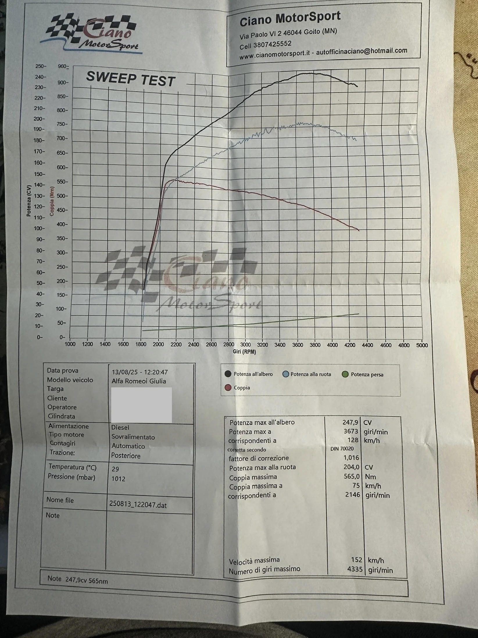

Io avevo chiesto di farmi il defap, chiusura egr ecc senza fumo e senza puzza e quindi non mi interessavano tutti quei cavalli però la macchina non ha tantissimi km e va per forza mappata dopo aver fatto quei lavori. E’ uscita con più cavalli del previsto. Mi ha detto che la turbina ha pochissimo boost in più.. meno di 0,2bar e il cambio regge bene quindi totale sicurezza..poi io non sono uno che fa il matto e ci faccio i tagliandi prima dei 20.000km. Dovrebbe durare

Io ho provato una stelvio 210 cv mappata da biesseracing con 250 cv e 555 nm di coppia. È stato fatto il defap lasciando però in sede il catalizzatore, chiusa egr ed escluso adblue. Ti confermo la totale assenza di fumo o odori in qualsiasi condizione di utilizzo, indistinguibile assolutamente dalla mia che è stock. Guidandola rispetto alla mia sembra un' altra auto, esponenzialmente migliore in tutto. Tra l altro la macchina ha ora un chilometraggio non trascurabile, circa 180.000 km e non ha mai avuto mezzo problema o una spia accesa. Forse sulla tua, che non credo abbia il doppio radiatore ed il sensore sulla turbina, sarebbe magari stato meglio rimanere un filo più conservativi.

Buonasera, ho fatto uno stage 2 con defap alla mia Giulia 2.2 150cv AT8 ad agosto.
Risultato 247,9cv e 565Nm di coppia. Chiuse egr e swirl. A parte i soliti commenti, l'ho fatto perche faccio poca strada per cambio lavoro e non potendo cambiare macchina (magari avessi potuto prendere una Giulia 2.0 tb) avevo sempre il problema dell'allungamento olio con il gasolio per le frequenti rigenerazioni interrotte.
La macchina va veramente molto meglio, non fa puzza ne fumo e finalmente niente rigenerazioni.
Che ve ne pare?
Visualizza allegato 293132
100cv in + un pò troppi per l'affidabilità
