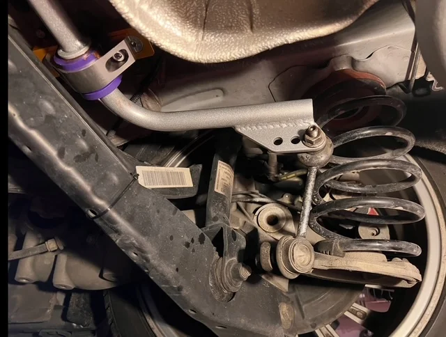

Mah, io con la 1750 e con 60'000 km ho ancora le biellette originali senza che mi diano problemi. Ho cambiato però da poco la barra antirollio posteriore. Ho messo la DNA molto più rigida oltre che regolabile.
La stessa - il cui effetto sovrasterzante apprezzo molto - fa lavorare molto di più le due biellette, con carichi che a spanne direi almeno doppi. Per tale ragione volevo procurarmi due biellette all'altezza, che non siano solo "colorate"......

È un componente che tende a stroncarsi, questo è ovvio. Le uniche in vendita che io sappia di qualità migliore ( o presunta tale) sono le Meyle HD perchè hanno la sfera che fa da testa alla vite filettata di diametro maggiore rispetto allo standard. Che poi questo determini una durata maggiore è tutto da dimostrare. Dipende quanto viene sollecitata. Vedo che hai la barra di torsione con i supporti powerflex, quelli sono più duri della gomma originale, ci sta le biellette siano più sollecitate.
La stessa - il cui effetto sovrasterzante apprezzo molto - fa lavorare molto di più le due biellette, con carichi che a spanne direi almeno doppi. Per tale ragione volevo procurarmi due biellette all'altezza, che non siano solo "colorate"......Visualizza allegato 290494
Ciao, come ti trovi con la barra antirollio? Com'è regolata? Il posteriore è eccessivamente nervoso difficile da governare?
