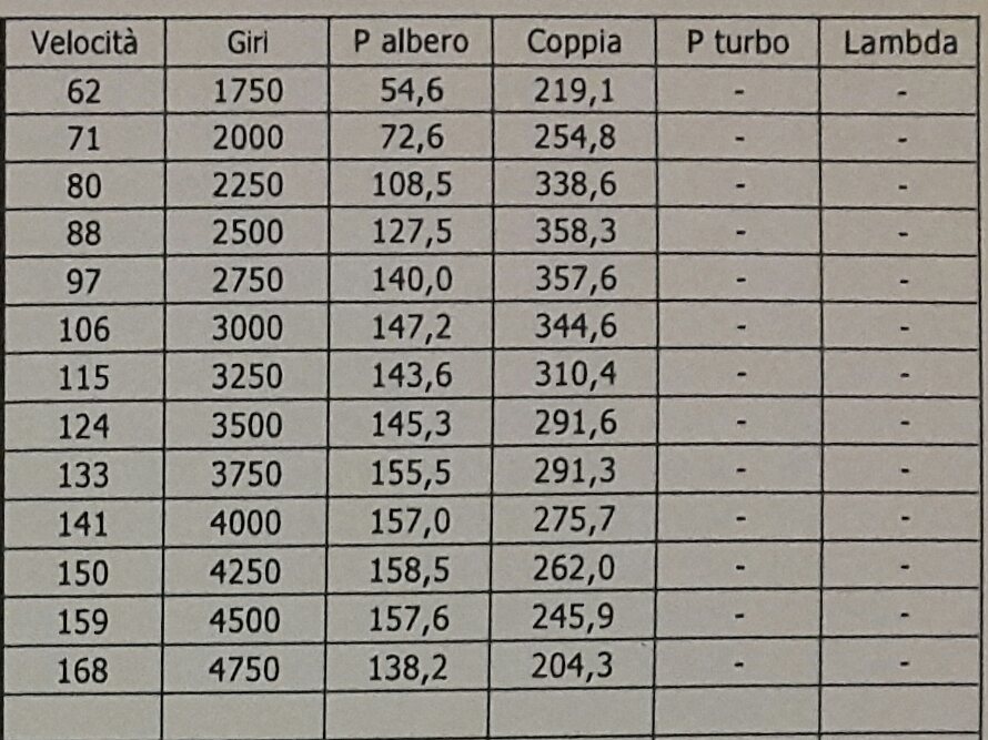

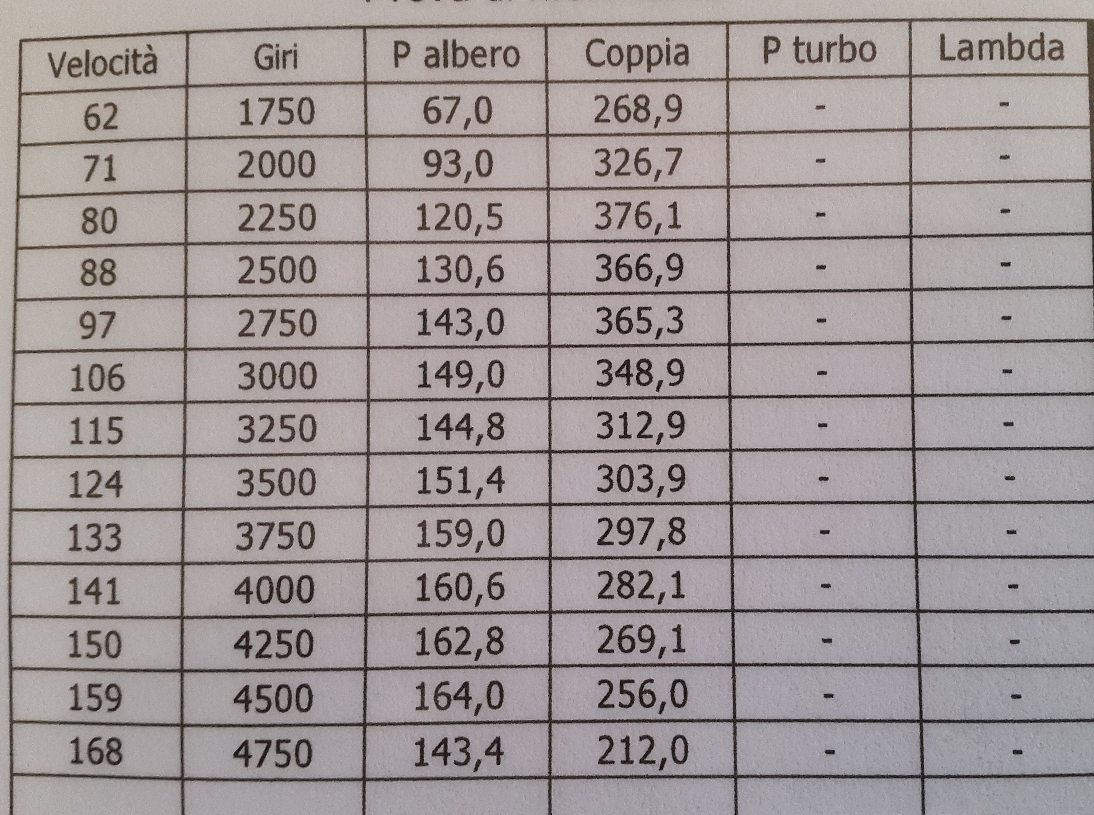

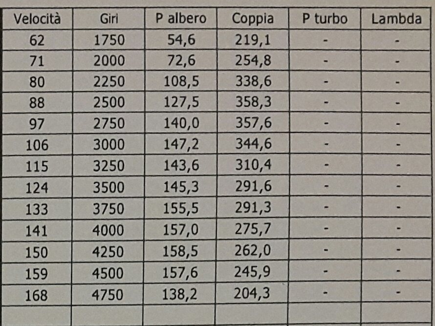

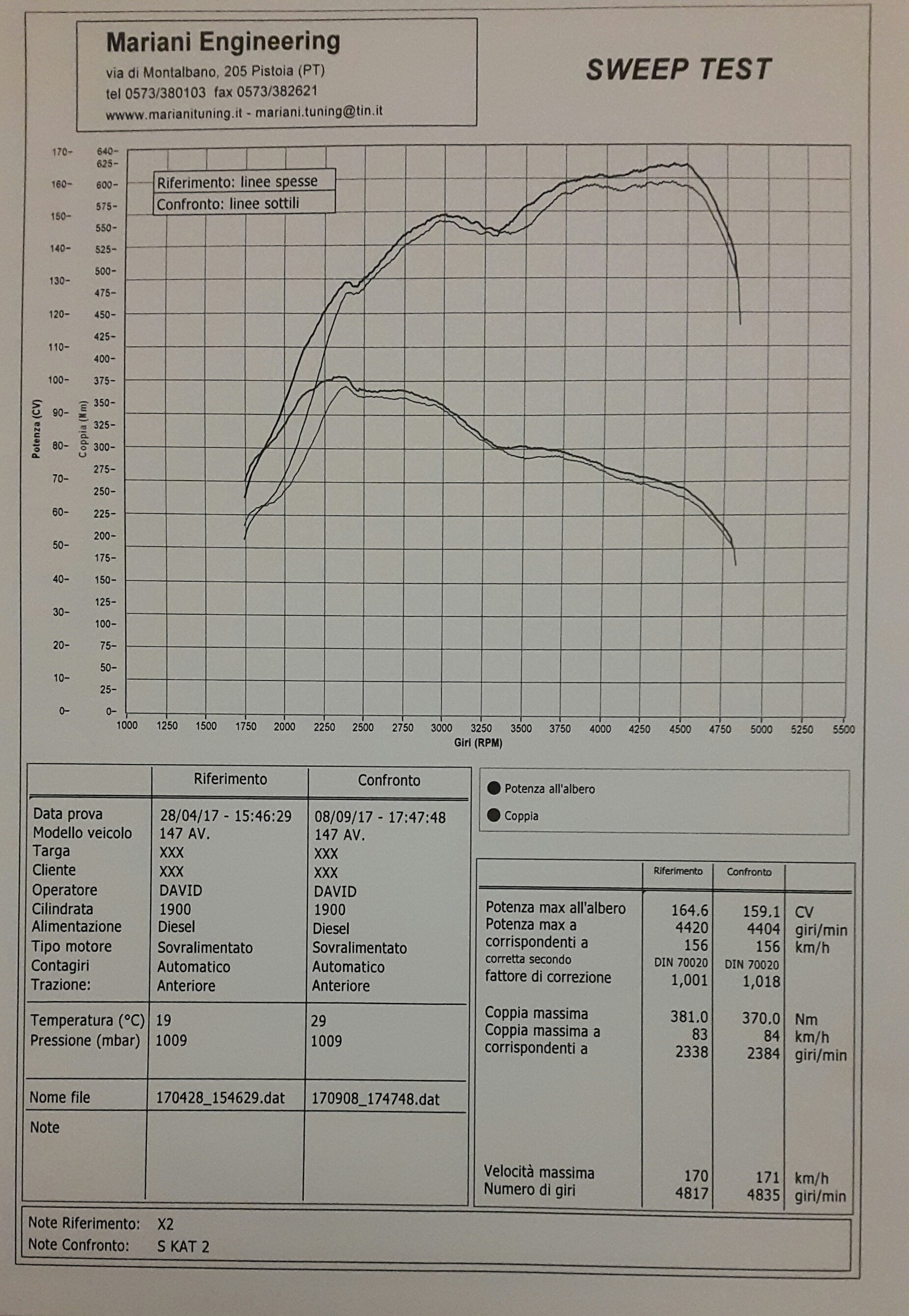

Posseggo un' Alfa 147 Jtd, 115cv portata a 165cv dopo varie modifiche (fra cui turbina maggiorata).
Lo scorso settembre ho scatalizzato; fino a quel momento avevo il down pipe e un 200celle metallico di Bartoli.
Per curiosità ho voluto rullare la macchina per vedere se avevo guadagnato o perso qualcosa: la rullata ha "certificato" che avevo perso 5.5 cv (da 164.6 a 159.1) e 1,1 Kgm di coppia in assoluto (da 381 Nm a 370 Nm) con una perdita massima di ben 7 kgm di coppia a 2.000 giri.
Morale della favola: se si decide di scatalizzare, poi è d'obbligo rimappare.
Ovviamente la scatalizzazione porta anche dei vantaggi, come l'abbassamento delle temperature allo scarico, l'eliminazione del senso di strozzatura (di soffocamento) della turbina e quindi (verosimilmente) l'allungamento della vita di quest'ultima. Però i cavalli si perdono, non si guadagnano, nemmeno agli alti giri.
Dopo è necessario un ritocco alla mappa, perlomeno ai bassi (ma non solo), per recuperare.
Allego il confronto fra le due rullate, prima e dopo la skatalizzazione.
