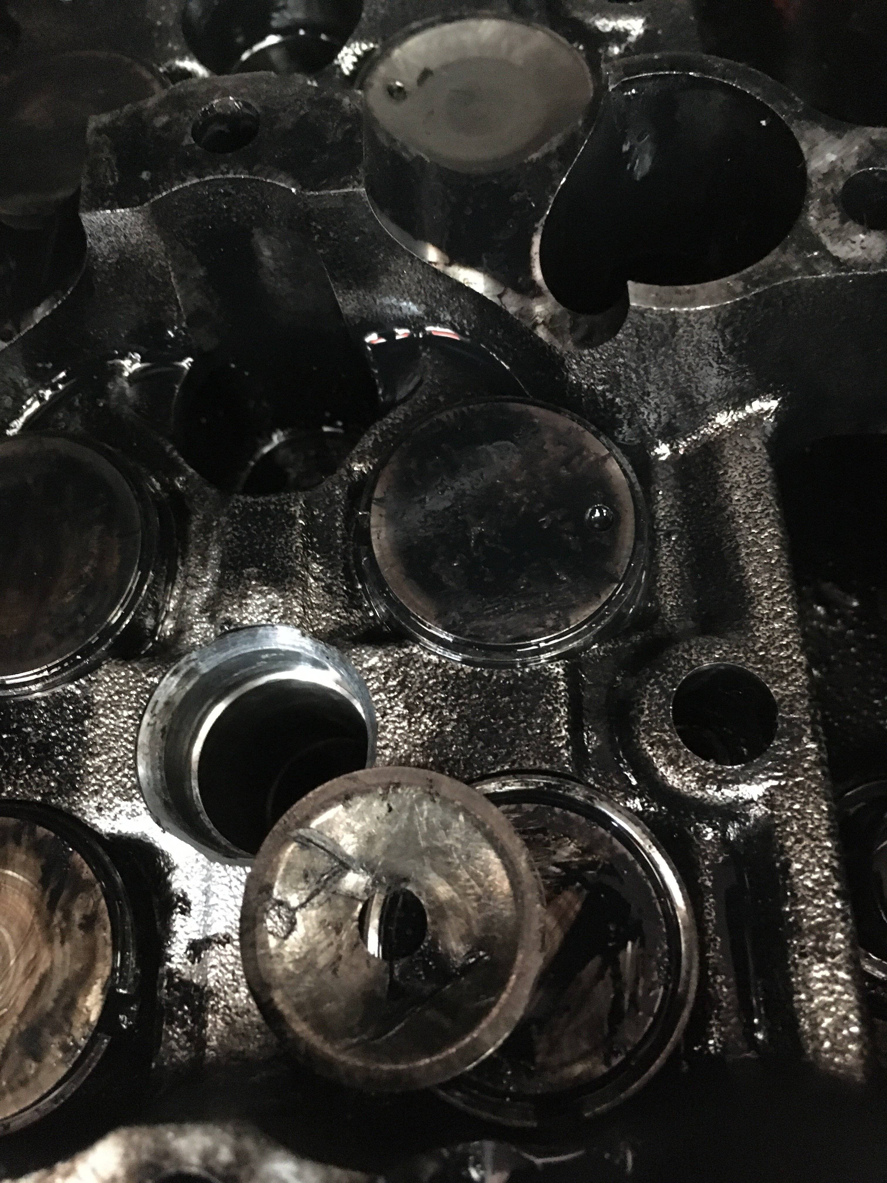

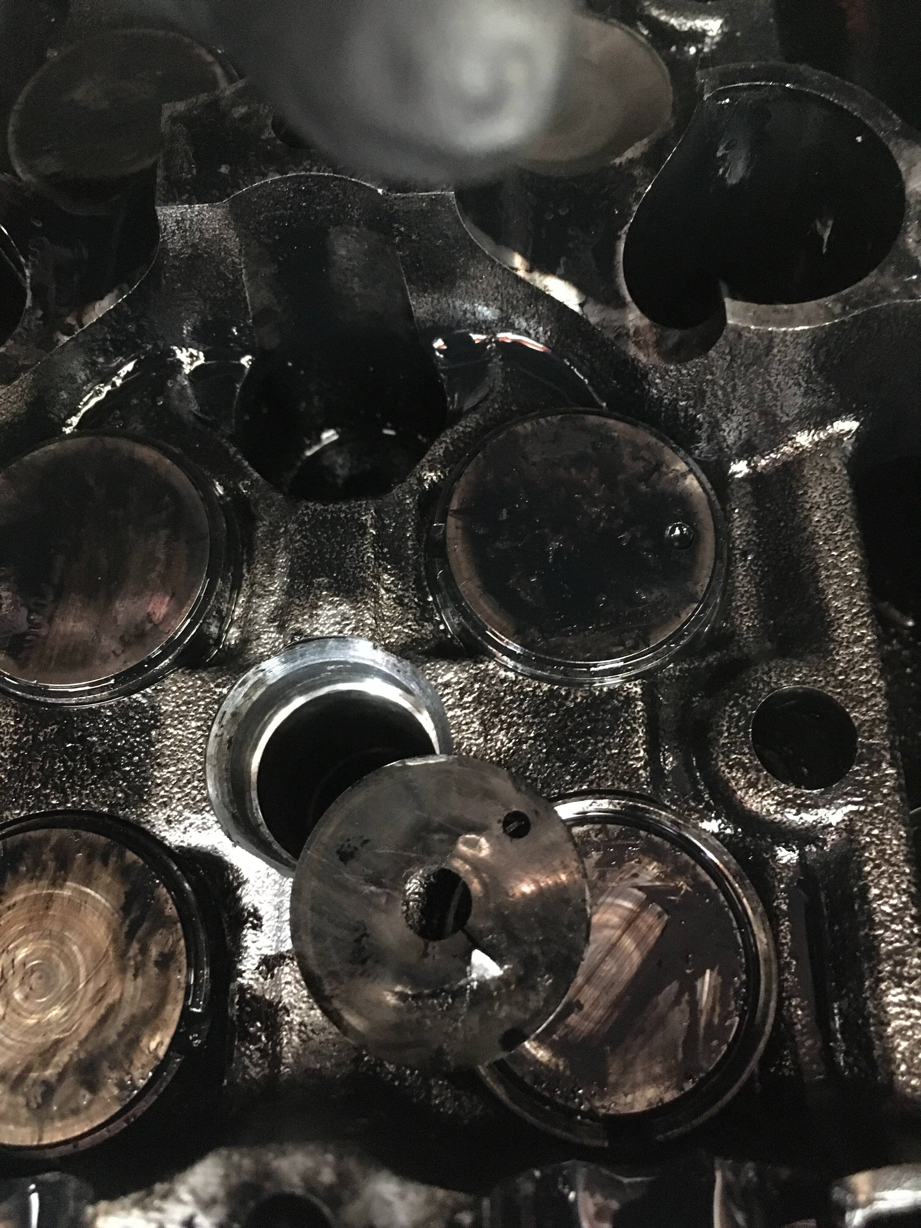

Ecco che succede se arriva poco olio e olio non lubrifica abbastanza… più di qualcuno ha rotto motore di Stelvio e Giulia per bassa pressione olio!!una volta che il motore ha girato con bassa pressione olio i danni si fanno in fretta e anche se al momento sembra andare bene potrebbe rompere in qualche migliaio di km… se e un problema di segnale ma pressione c’è i problemi sono 0! Ma se la pressione olio veramente in quei casi che segna non c’è è grave.. e e uno dei pochissimi casi che i rischi di rompere motore sono molto elevati…
