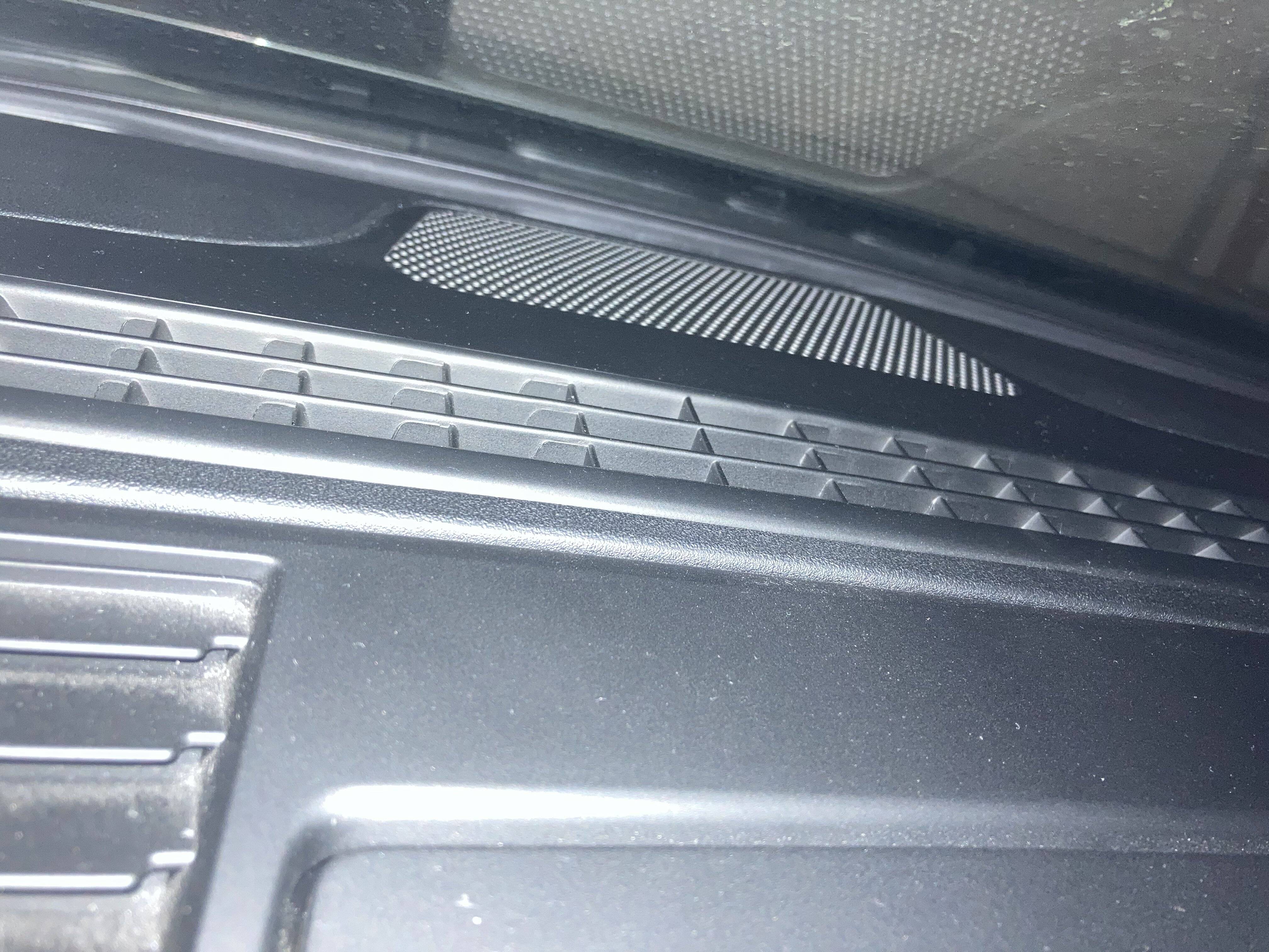

Salve a tutti volevo porre un quesito, sulla mia Giulietta my 2018 ero propenso a creare e montare un mid woofer da 8 cm nella predisposizione centrale, La mia domanda è dove prendere il segnale positivo e negativo per collegarlo. Parto con il dire che la mia giuly ha una sorgente alpine.
A voi le considerazioni del caso
Grazie

Non conosco l'impianto della Giulietta, ma non hai molte possibiltà.
O hai dall'uscita della radio un canale libero e già amplificato che sarebbe la soluzione migliore, o serve un canale line (basso livello) da amplificare al quale però devi mettere un altro ampli con relativa tensione 12V, massa e 12 di consenso per on/off.
Più che un midwoofer io sarei propenso per un larga banda.
