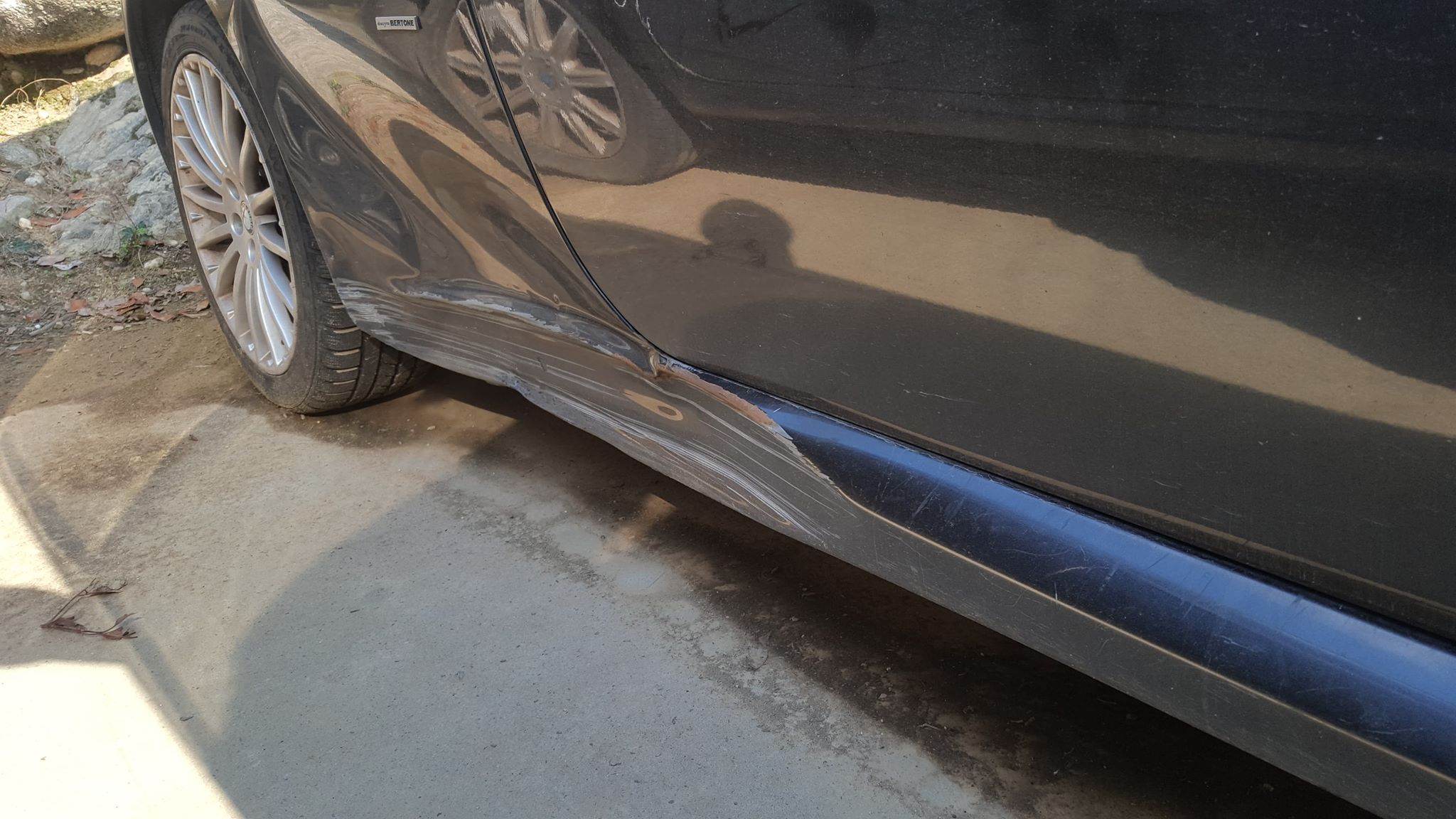

  1. Ciao ragazzi!
    Domani 8 settembre vado a vedere una GT stupenda. Motore rifatto a nuovo, interni in pelle bianca perfetti ecc..Ha solo l'unico problema di carrozzeria, quello che vedete in foto. Secondo voi dal carrozziere quanto ci vuole per metterlo a posto? 500 cucuzze mi bastano? Il pezzo di ricambio mi sembra esagerato comprarlo anche perchè non lo trovo (se esiste per favore linkatemelo) ed è un pezo unico.
    E' un danno troppo mostruoso?
    Grazie mille a tutti :)

  3. Il procedimento nn dovrebbe essere troppo distante da questo ;)
  4. Quindi diciamo che è fattibile vero?
  5. Tutto è fattibile,dipende da quanto sei disposto a spendere ;)
  6. Secondo te @Camionaro e secondo tutti (pensavo di metterla a posto fai-da-te dato che comunque me la cavo abbastanza con la carrozzeria), riesco ad arrivare a battere fuori il danno da dentro? La botta sulla fiancata riesco smontando i sedili e la plastica del lato destro posteriore interna, ma sulla minigonna? Come potrei fare? Come posso fare per arrivare all'interno della botta? Sempre da dentro la macchina smontando quasi tutto? (Ho già comprato colore e materiale necessario per riverniciare..farò la minigonna nuova..)
    Grazie :)
  7. #6Camionaro,14 Settembre 2018
    Ultima modifica: 14 Settembre 2018
    Li devi saldare e tirare, nn è così semplice :(
    Guarda tutto il video x capire meglio
    Se poi hai voglia di "soffrire" uilteriormente ...
