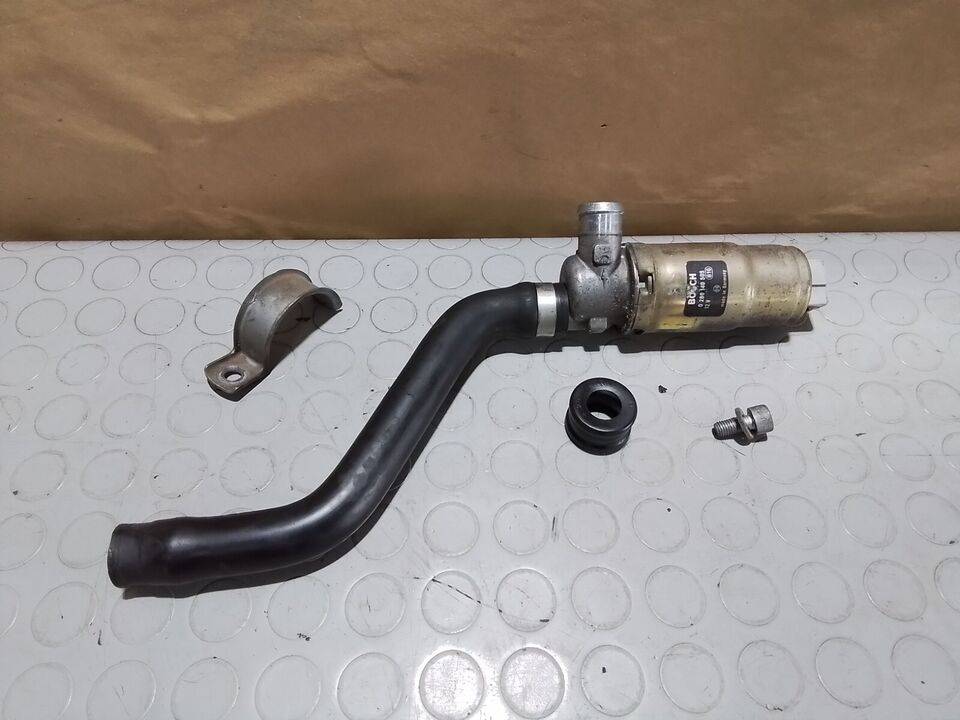

Ci sono diverse modalità per testarla, quella che ti è stata consigliata è una delle tante.
Smontala e lavala con benzina e lubrificala con un olio molto fluido, quasi sempre si risolve il problema.
Comunque questa valvola, denominata VAE (Valvola addizionale aria), è presente su molte auto dell'età della tua pertanto se usi la funzione "cerca" troverai un sacco di suggerimenti in merito.

#34
By passa il misuratore di portata per cui è facilmente visibile.
Ti allego comunque un'immagine.
